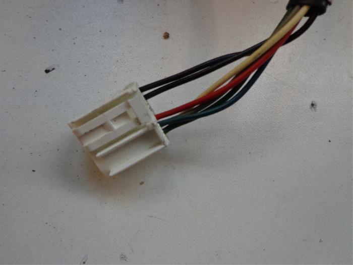

Здравейте, колеги!
Искам да изолирам моторчето, прибиращо огледалото, но не мога да намеря информация за окабеляването . Ето снимка на буксата:
Двете черни кабелчета отгоре мисля, че са за подгряващите реотани, останалите 5 за прибирането и настройката на огледалото. Ако някой може да помогне с информация, нека МОЛЯ ДА пише.

soulflytribe написа: Здравейте, колеги!
Измери ги. Става за две минути и с пробна лампа.

В крайна сметка подходих радикално, свалих кората, свалих огледалото и проследих жиците вътре. Синя и зелена са за това моторче, другите три за регулиране на огледалото нагоре, надолу и настрани.

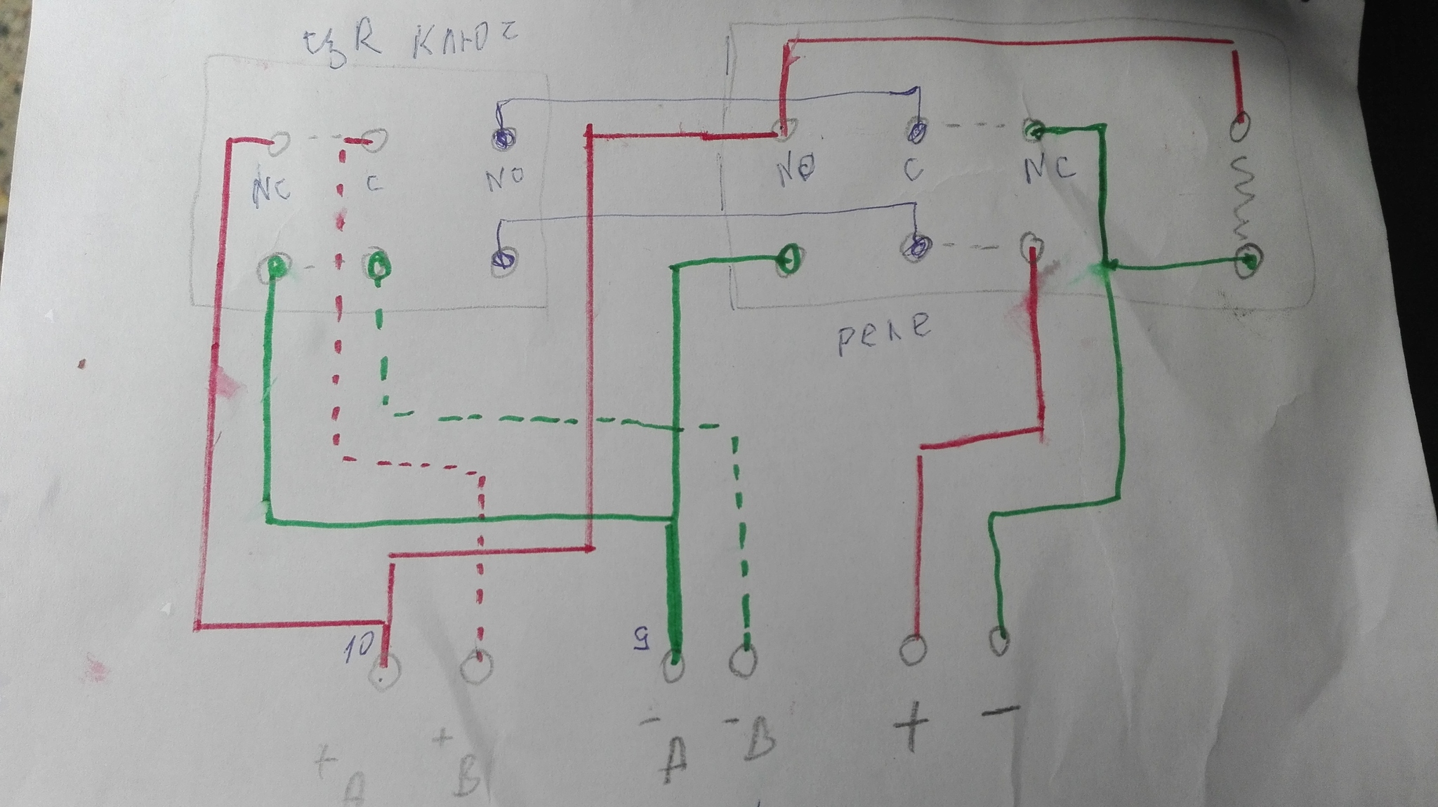

Може да се затварят при гасене на двигателя,трябват минимални познания ,30 минути и 5 лева.Ако някой се интересува ще кача схемата която си направих.

Мнение от peterhr » 08 Юни 2017 09:42
Може ли да сложиш схема и да обясниш кое къде се връзва?

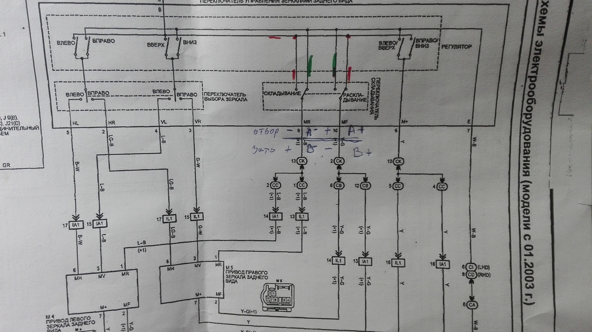

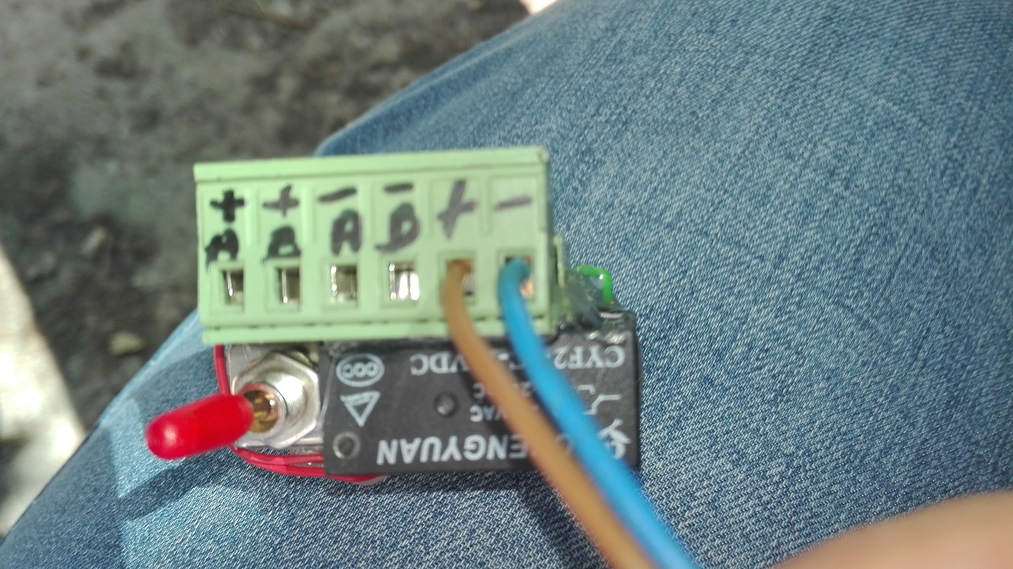

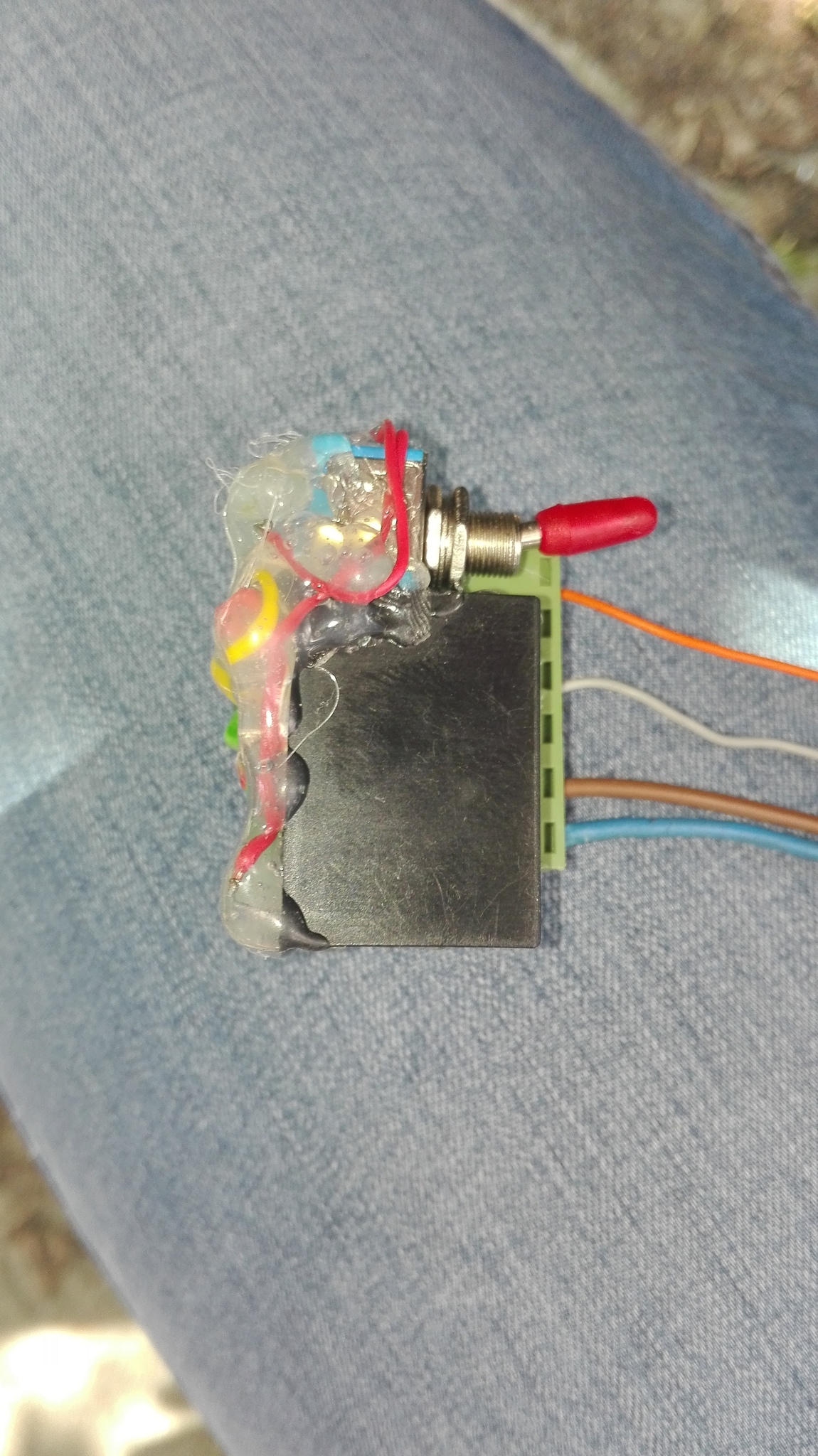

svegata
Регистриран на: 04 Юни 2017 20:56
Местоположение: Димитровград
Avensis T25 - автоматично затваряне на стъклата / огледалата ?
Мнение от svegata » 08 Юни 2017 20:16
Поради големия интерес се опитах да начертая разбираемо схемата. Необходимо Ви е едно реле с 6 крачета и цк ключ пак с 6 крачета. Идеята ми беше максимално да запазя инсталацията и заводските функции на колата.Сложих и клеморед за по удобно но не е задължителен. Благодарение на цк ключа се шунтира релето и в зимния период си стоят отворени до натискане на оригиналния бутон. Плюса за захранване на релето е взет от клема десет на огледалото за да може ако при паркиране се наложи прибиране на огледалата да си работи бутона на таблото. За свързването само се прекъсват клема 9 и 10 на ключа за огледалата / крайните две/. Трябва Ви минус и твърд плюс. Успех.

Колега, живо ме интересува темата, но не те ли притесняват тези постоянни плюсове и минуси към китайски релета и ключета? Притеснявам се да не намеря някоя пожарна сутринта покрай колата си.... Освен това на китайските решения им дават 12А работен ток. Тези компоненти дали ще издържат толкова?
