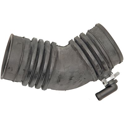

Трудно се забелязва,но и тук въздуховодът изглежда доста по-различно,от останалите гумени и пластмасови компоненти на двигателния отсек!В интерес на истината,вероятно когато са го монтирали,са се надявали че няма да разбера за подмяната,защото почти напълно се слива с останалите детайли по неизмития двигател,и са предположили,че при едно последващо измиване,налепът ще буъде свален от препарата и струята на водоструйката!Да...ама не! sad.gif
А пък теориите за свързване на талка към гумата...ми изглеждат граничещи с фантастиката!Защо на останалите тойоти на същата възраст,въздуховодите изглеждат като нови?

doktor_paunov написа:Ето една снимка направена 1 месец преди измиването на двигателя. unsure.gif ....
Продължавам да смятам, че нищо не е пипано по автомобила...
Гумата, използвана при водни, маслени и въздушни тръбопроводи са различни...
Като въздушните обикновено се талкират обилно...
Ето едно чисто ново уплътнение, продавано в сайт за нови резервни части...
Ето тук произволна снимка от нета.... Дали има разлика в цвета?
