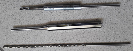

малко темата от прахта,както бях писал в една друга тема имах четири изгорели подгревни свещи на 1.4 D4D 1ND-TV.
И какво се случи,след проверка на свещите реших да ги сменям понеже сега съм малко по свободен/хвана ни зимата и работата намаля/след пробите с динамометричен ключ свещите не тръгнаха.Издухах с компресора прахта и мизериите около леглата на свещите,и с една спринцовка напълних леглата със спирачна течност,и така няколко пъти за 10 дена.И след това .....о чудо..
свещите се развиха .Но идилията съвсем не свършва до тук, след съответното почистване на леглата на свещите и самият канал в дъното там където свещите лежат с нагревателите в главата.Дойде ред на стягането на новите свещи и....тогава започнаха мъките ,старите които махнах бяха на BERU и бяха слагани в Германия,новите закупени от мен бяха на DENSO.И двата модела са под номер GN-240.При поставянето на новите свещи започнаха да се завиват трудно проблема идва от това че нагревателите долу на Denso са с около 0,5мм по дебели/или старите течение на времето след дългогодишна работа са леко изтънели,или Denso то е родено в Китай,/понеже ми се искаше да приключа в този ремонт,реших да ги завия лека по-лека.И скъсах едната
,скъса се 10 мм от най долната част нагревателя,и затегна в самото легло долу.След много "поздрави" на лелите на всички виновници включително и на мен
,реших да събирам колата и да карам с три свещи.Но в последствие реших да викам неволята, и понеже ме "ядоса" тази свещ и реших да и го върна,реших да дупча и да махна останалото парче от нагревателя.
Взех счупената нова свещ и я разпробих ето така: След това завих отрязаната нова свещ и през нейният отвор с дълго свредло 3мм разпробих заклещеното парче: По време на тази цялата процедура подавах въздух през отвора на дюзата която бях махнал предварително.
И като заключение мога да кажа, че винаги почиствайте старателно леглата на самите свещи в главата на двигателя или ходете при специалисти понеже... "филмЪТ" е голям.

Това с райбероването е най добрият вариант,но аз се затрудних много да намеря такъв райбер на 3-4мм и дълъг поне 180/200мм.

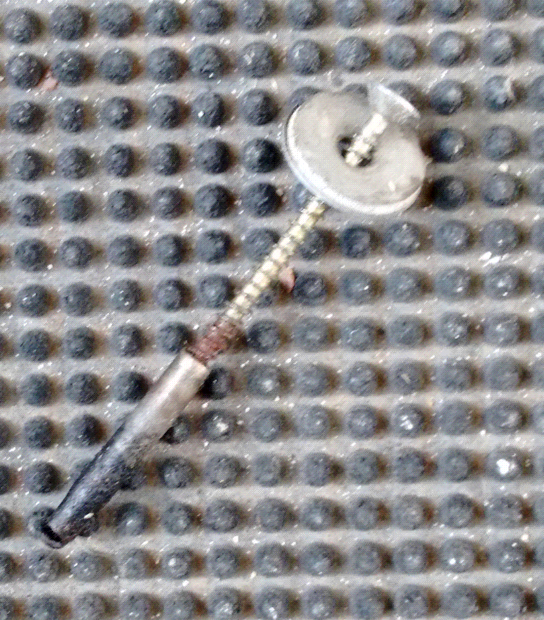

Споделям скромния си опит дано на никого не му се налага да го преживее, а и дано помогне на някого!
Скърца, пука усуква се и.... остава там дълбоко в дупката 10 мм
1. Подхождане с ОТЛИЧНО свредло с компактна дрелка. Нежно подаване с почивки и на етапи. След време керамиката пада. Важно е да останат стените на електрода с дължина поне 6-8 мм.
2. Навивате подходящ винт (за дърво) в електрода с хубава и подходяща отвертка.
3. Накисвате гнездото на свщта за една нощ с препарат за сваляне на котлен камък (киселинна основа).
4. С малка щанга тип "кози крак" подхващате навития винт под главата (мовете да сложите шайба за да разпределите усилието по лапата на щангата) и упражнявайки не голямо осово усилие, запъвайки щангата няъде, започвате да си въртите винта пак за затягане. На тъпия електрод му е все тая в коя посока ще го вадят.
5. Действате спокойно и ако имате късмет:
Оставих си моя "екстрактор" за спомен така с електрода гледам, че винта взел да ръждясва
SURF 2LTE 1994 другата се предаде по-лесно.
