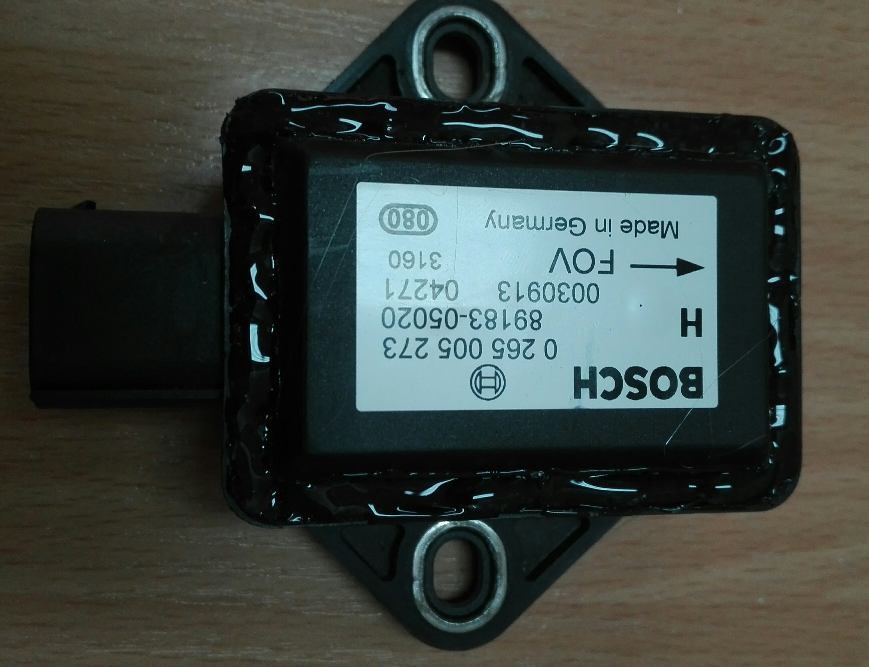

Както и да е, спазарих един сензор за 100 лв, и го занесох в Тойота Изток да ми го монтират и калибрират, като предварително, преди още да го купя им се бях обадил дали ще са ок да направят монтаж с части на клиента - нямаше проблем, съгласиха се. По време на монтажа имаше малка изненада, оказа се че сензора ми е 0265005273/89183-05020 а не 0265005297/89183-02020, въпреки че именно тези номера излизат в toyotapartscatalog.com и toyodiy.com и съответно такива търсих. Тойота казаха, че това просто бил по-нов модел и не би трябвало да има проблем, действително сложиха го, там каквото са го настройвали - настройвали са и лампичките на таблото изгаснаха, мина месец оттогава и нищо не е святкало, не знам как ще се държи в ситуациите, за които е предназначен, ама то по-добре и да не се случва да разбирам ...

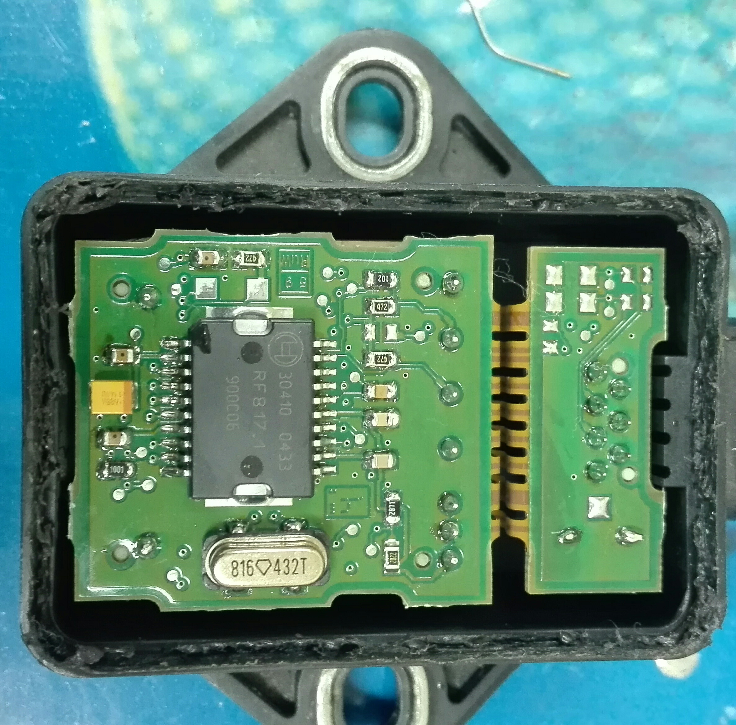

Yaw rate sensor/стран. отклонение - Corolla Verso E121 РЕШЕН
Да вметна и моите премеждия с Yaw Rate Sensor.
Когато се стопли сега месец юни почнаха да се включват TRC и VSC след около 15-16км каране извънградско.При градско каране няма проблем.
След гасене и палене на колата нямаше ефект TRC и VSC оставаха да светят, грешката беше С0371, която се изтриваше без проблем.При дълъг престой сами загасваха.
При следобедното ми тръгване от работа при около 30оС TRC и VSC светваха след около 15км пробег, като този пробег постепенно почна да намаля всеки ден.
Вече бях почти 100% сигурен, че проблема е наистина точно в датчика.Реших да го потърся къде е монтиран и да видя дали може да се разглоби и ремонтира.
Намерих го къде е, демонтирах го, и го пуснах да виси в краката под шофьорската седалка.Потеглям, лампите TRC и VSC са загасени и почуквам леко странично датчика, като така сработва системата изкуствено.След няколко почуквания лампите TRC и VSC светват постоянно, и повече няма реакция от почукване върху датчика.Гасене и палене, лампите TRC и VSC продължават да си светят.Почнах с една отвертка да махам силикона, с който е залят капака на датчика и без проблем махнах капака и вече имах достъп до платката.
Оказа се, че има студени спойки, които правят проблема и датчика блокира, препоих спойките и чипа и датчика заработи нормално. Залях го с топъл силикон и му възстанових оригиналния вид: Дано на някой да му е от полза.
Поздравления да решението.
Моля да качите снимките във форума - линкът ви не работи.
Здравейте, отново!В крайна сметка след "ремонта", датчика изкара няколко дни.Ядоса ме и го ремонтирах всеки ден до вчера, препоявах, пеках с горещия въздух, с осцилоскопа показваше че работи, ама на колата не искаше.Накрая, работа му след тръгване беше само за около 500-1000м и бъгваше и TRC и VSC светваха.Обадих се на няколко обяви и намерих за скромна сума, монтирах го и всичко е ок.Явно от БОШ са го оразмерили в един момент да се скапе.

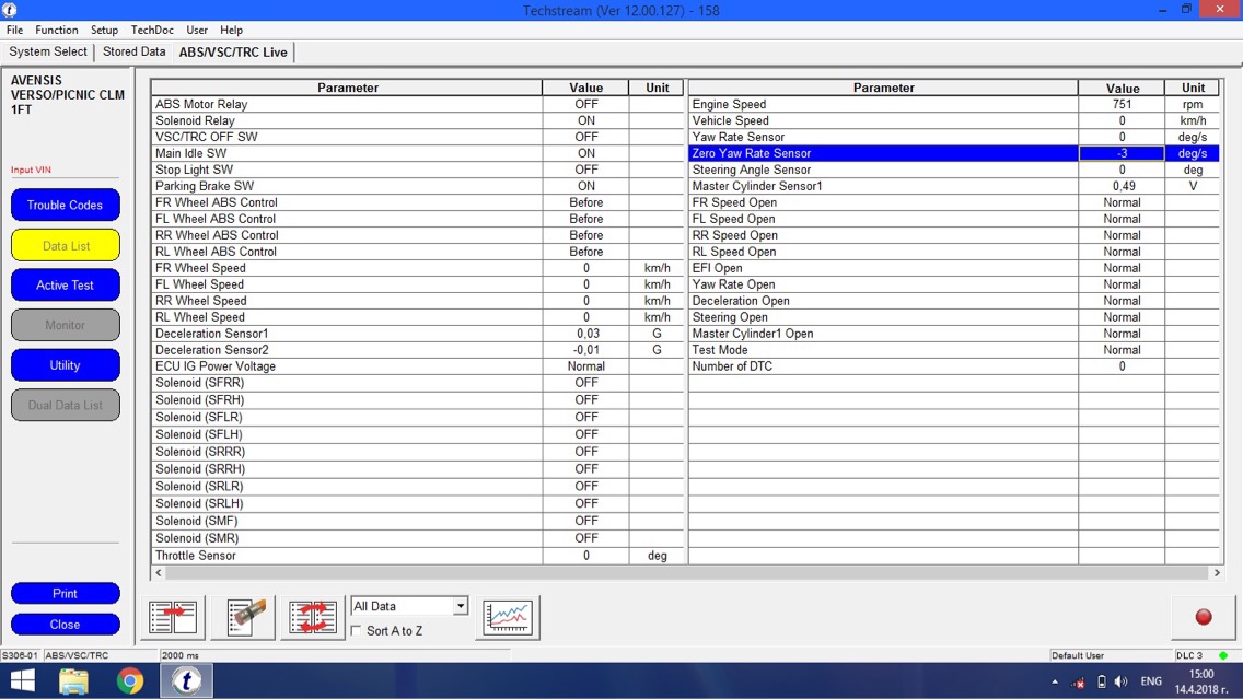

Здравейте. Колата ми е Toyota Avensis Verso D4D 2005-та година. Карам я от 3 години внос е от Австрия. След първата година в един момент по магистрала Хемус при спускане по наклона след втория тунел се активира slip контрол лампата само със звуков сигнал. След този момент колкото пъти минавам през магистралата при наклон със завой се активира, отнема газта и понякога се включват и ABS -те спирайки колата. Това продължава около две секунди със спирачките, а slip лампата и звукът изчезват до 10-15 секунди по-късно. Понякога просто при изправяне на волана спира да писука и угасва лампата. Четох доста и тук и по чуждестранни форуми. Купих си кабел и сложих Techstream за да ре-калибрирам SAS ,G и Yaw rate сензорите. Стана като по книга. Карах след това 8 месеца като съм минавал по същите наклони на Хемус всичко работеше без грешка - мощност, никакви VSC симптоми. Обаче преди седмица отново се случи. Сега рекалибрирах отново. Прави ми впечатление че Zero Point Yaw rate sensor стойността сочи “-3” градуса, а при активен тест самия Уаw rate sensor отчита всеки наклон доста своевременно - работи. Всички други сензори също отчитата стойности безотказно. Прилагам снапшот от techstream-a. Моля за коментар нормално ли е да сочи след всяка рекалибрация “-3” градуса? И моля ако някой знае къде се намира точно да пише искам да го прегледам наживо.
- След ZPCalibration
Според мен точно това е калибрирането - да установи какво показва YAW сензора при покой (липса на 'въртене') и съответно да постави тази корекция.
Т.е. ако Zero Yaw Sensor ти покаже 0, то актуалната стойност, с която АБС/ЕСП ще работи ще е +3гр/сек. Докато при калибрирането системата установява, че YAW сензора 'плава' с 3гр/сек вляво, и затова отчита 3гр.вляво за нулева стойност и събира (или изважда) тази стойност от отчетеното състояние..
Горното бе само лични разсъждения за принципа на работа... Ако колегите знаят по-детайлно - моля да споделят...

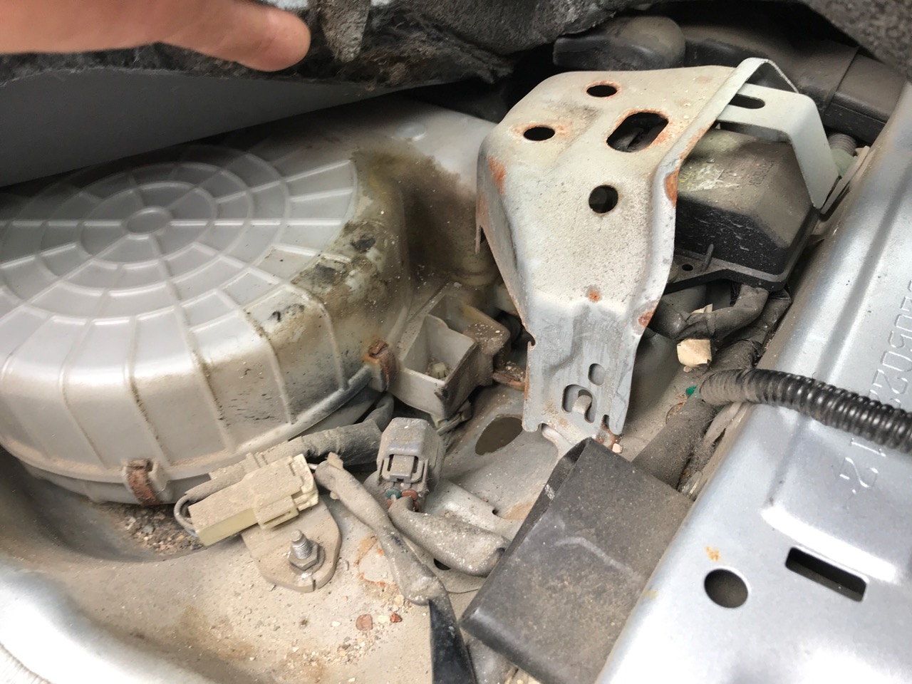

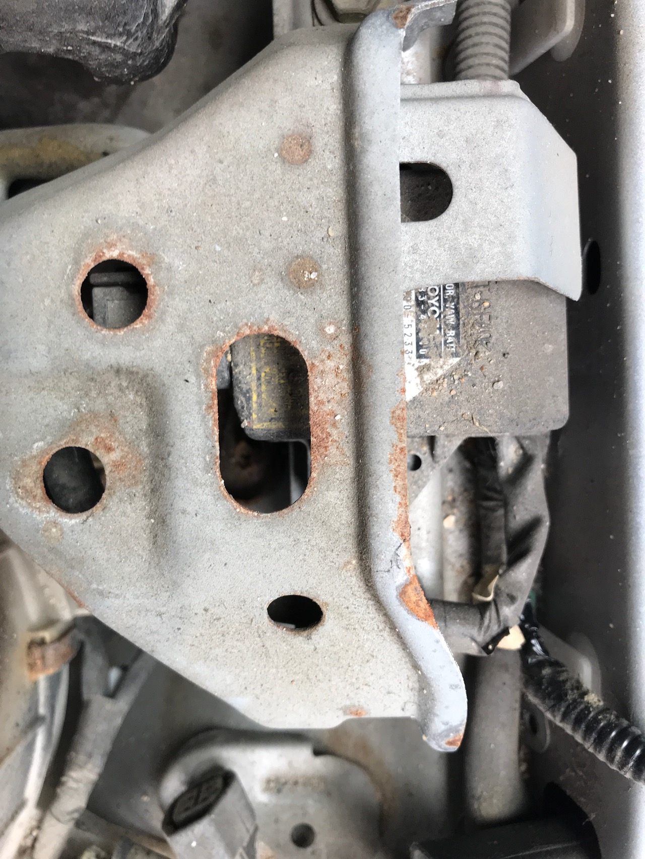

memorex
Провери под предната пасажерска седалка.

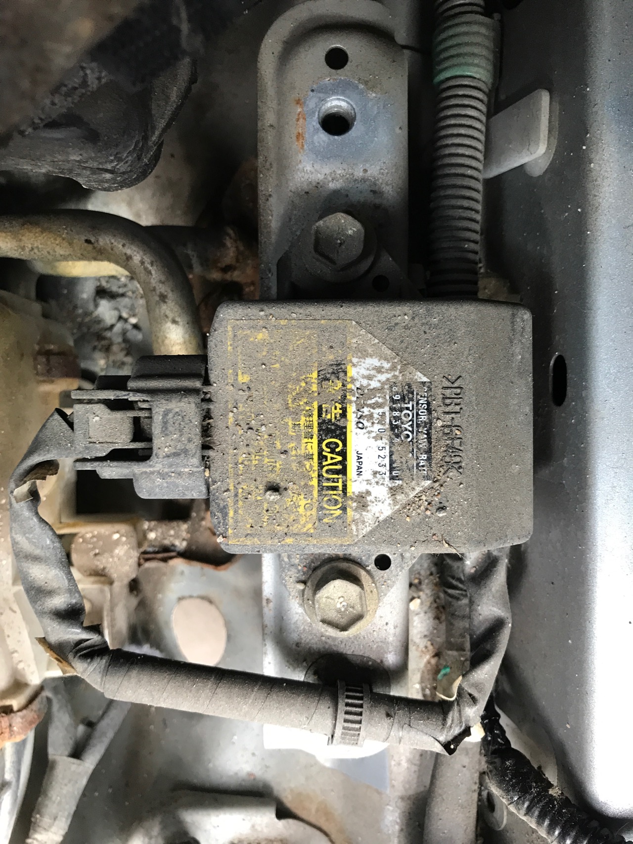

Ok. Днес преди рекалибрация проверих под шофьорската и се отегчих след като не го открих, затова не продължих напред с пасажерската. Утре тя е наред. Поне изчистих боклучета.
Благодаря.
Avensis Verso 2.0 D4D 2005
- simonpetrov
- Мнения: 15
- Регистриран на: 14 Апр 2018 15:34
- Местоположение: Враца

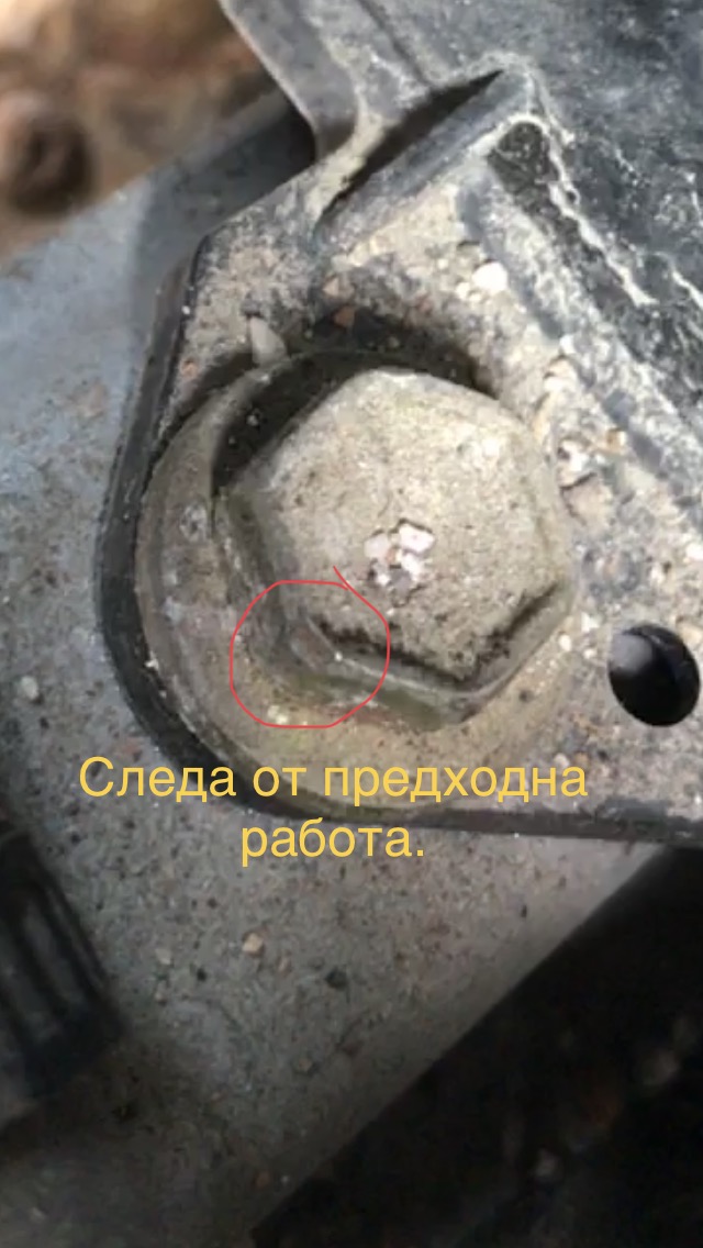

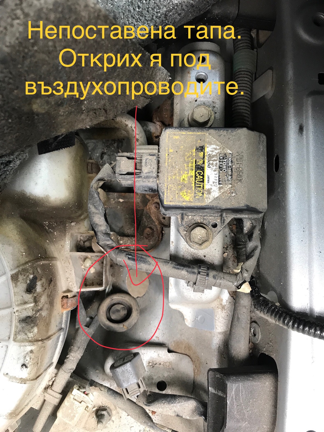

Memorex, благодаря ти! Точно там където каза беше. Може да погледнете снимките аз лично се изненадах неприятно след вдигането на мокета. Сега проблема може наистина да е от този сензор, но и по ел. инсталацията му. Определено е работено там. Може и да е блъскана от тази страна, вече всичко е възможно. Единствената моя намеса днес беше почистването на камъчета и боклуци влизали през дупката както и прочистване на буксите с контактен спрей.
