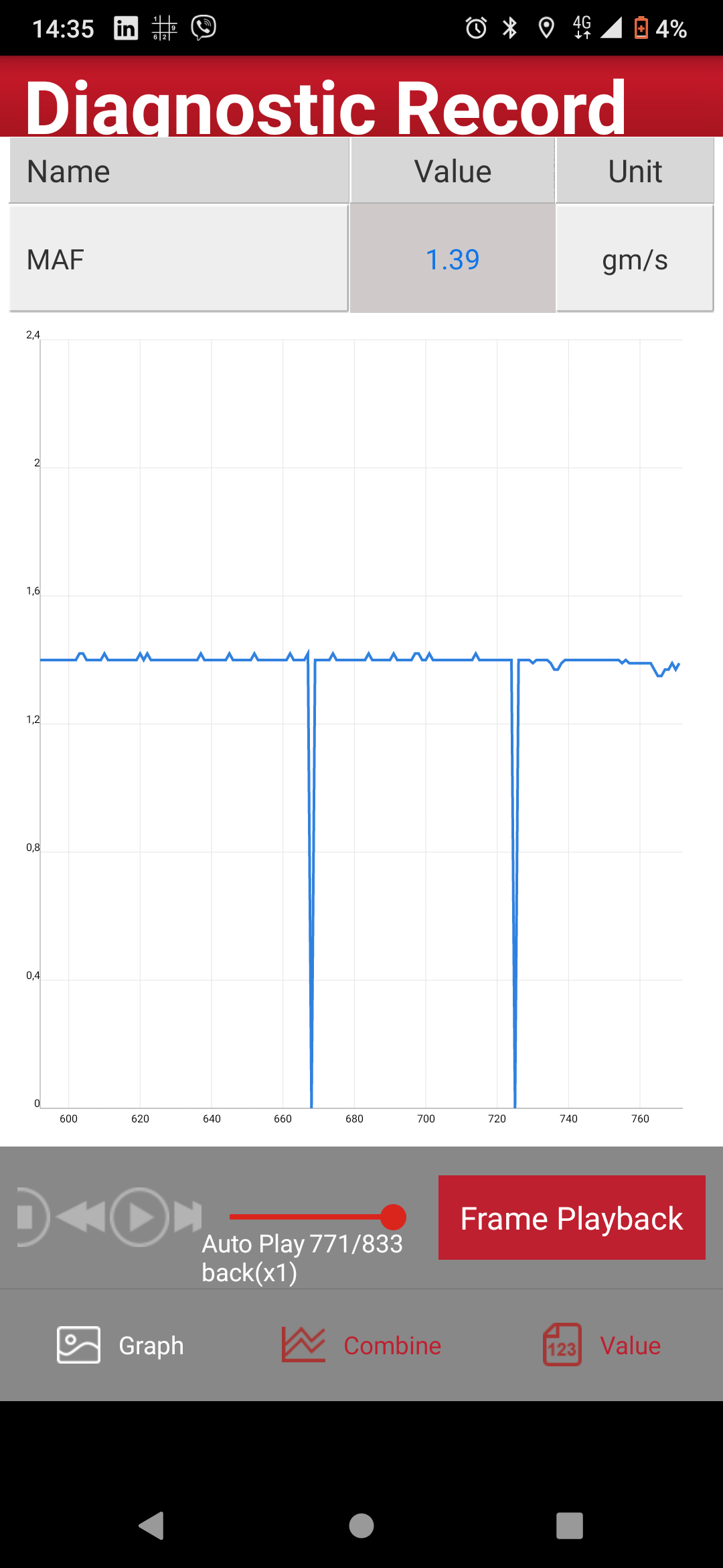

Публикувано на: 08 Яну 2023 09:07
от Petar555
Здравейте Akima,
Същия проблем като описания в темата.
Проверихме за течове на въздух
Почистихме MAF-а
Филтъра за въздух е чисто нов
Това което виждаме на диагностиката е:
Дали трябва да се смени?
Двигателя е:1ZRFAE

Corolla Verso Е121 1.8 1ZZ-FE 129HP - грешка P0171 - VSC,TRC

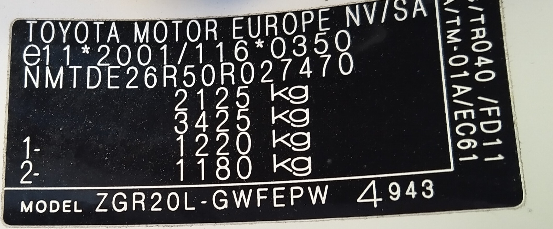

Пуснете едно шаси - утре ще погледна като се върна.
Публикувано на: 08 Яну 2023 20:28
от Petar555
Здравейте. Ето го.

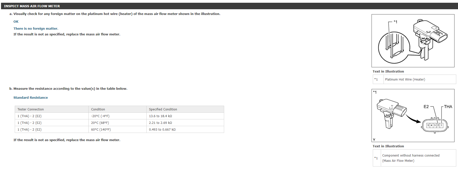

Не беше ли по-лесно да я напишете, за да не преписваме всички като ученици... :whistle:
Проверете по тази таблица и докладвайте:
1ZR-FAE Meter.png (100.43 KiB) Преглеждано 6276 пъти

Извинявайте. Не съобразих. А и мислех, че може да ви трябва и друго нещо от табелката. Много благодаря за помощта.
Публикувано на: 30 Мар 2023 15:26
от Petar555
Здравейте. Най-накрая успях да го проверя. Не е той. Всичко е в норма.
Публикувано на: 31 Мар 2023 00:12
от mapamop
Дългия и късия тримове как вървят на празен ход, при напълно стоплен мотор и без консуматори по ел.мрежата?
Виж газовата откъдето дърпа вакуум да няма разложени маркучи и да навлиза въздух след дебитомера. Тия пропадания в графиката на дебитомера с притеснителни по мое мнение, ако са реални.
Petar555 написа: ↑30 Мар 2023 20:43срива
Какъв е "кабела" който ползваш? Техстрйма "патчнат" ли е, или си е само с ключ?
Драсни едно лично с подробности - може да ударя едно рамо, колкото да си свършиш работа.
Публикувано на: 31 Мар 2023 10:10
от vfr800
Тръгнали сте в грешна посока. Тази грешка на тази е кола е system too lean. От космоса си личи , че проблема е в газовата инсталация. Вероятно тримовете в някакъв момент отиват над +20%. Интересното е , че няма грешка за catalyst efficiency, може би е манипулирана втората сонда и затова не излиза.
