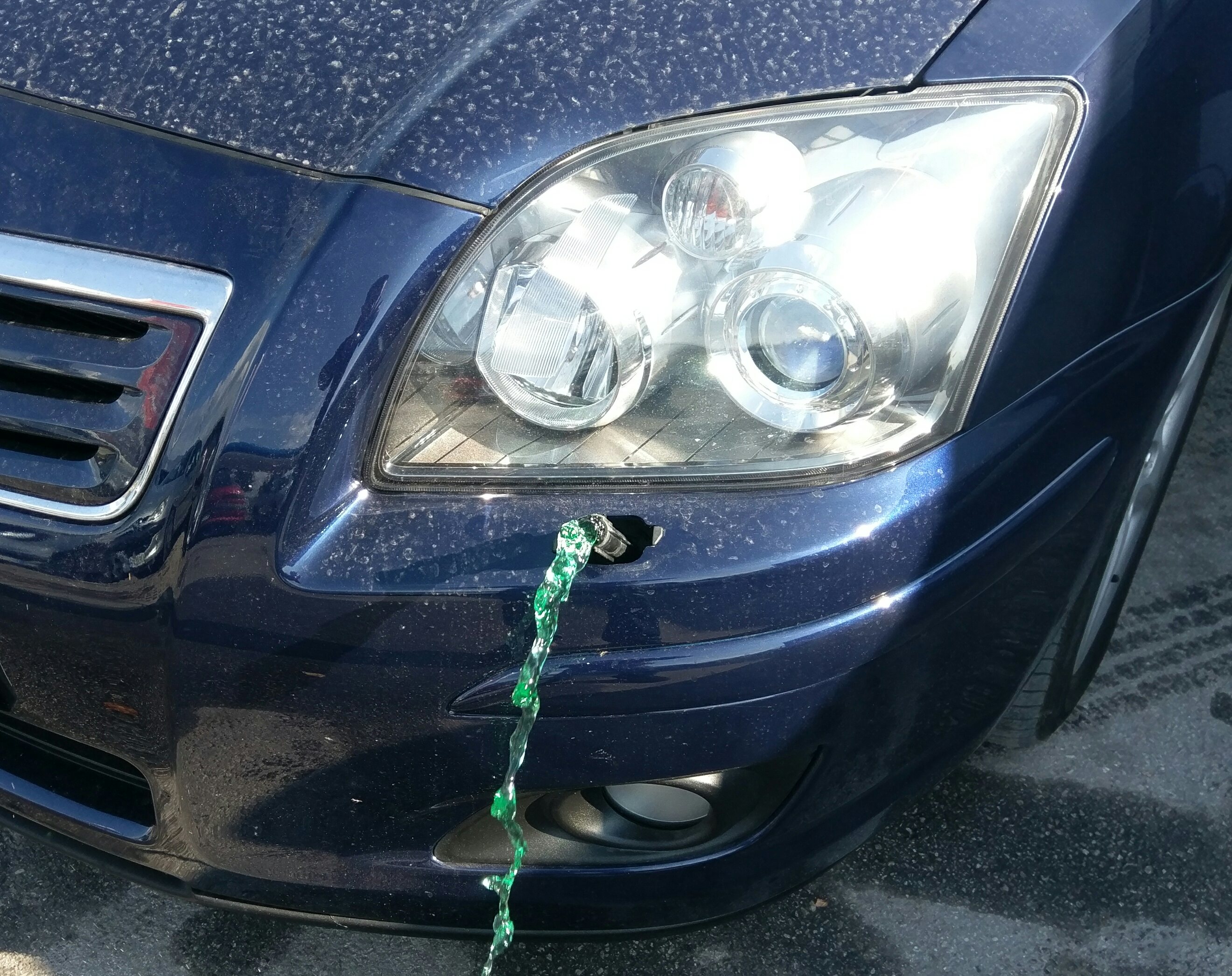

Искам да ги изключа напълно, тъй като липсва дюзичката от пръскалката и смятам да сложа(залепя) едно капаче на дупката, а отдолу подвижната част се движи или нагледно е така:

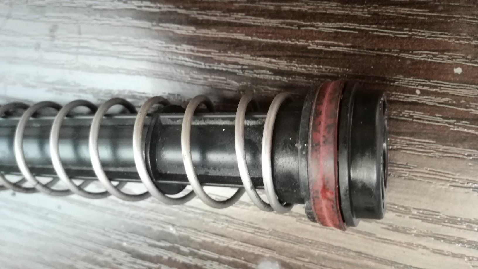

Проблема с не прибирането на пръскалката идва най вероятно от вътрешното бутало което с гумен уплътнител.
Лично съм разглабял такава вътре е пълно с кал която сама по себе си затруднява обратния ход задействан от пружината вътре и образува драскотини по стените на пластмасовия цилиндър. Разглабяне,почистване и смазване ефекта е временен поне при мен.

Много внимателно с две тънки отверки като внимаваш да не се откърши пластмасата действай търпеливо използвай часовникарски прави отверки има зъбчета които трябва да се преодолеят.
При мен малко се оръфа понеже беше доста стара. Успех!

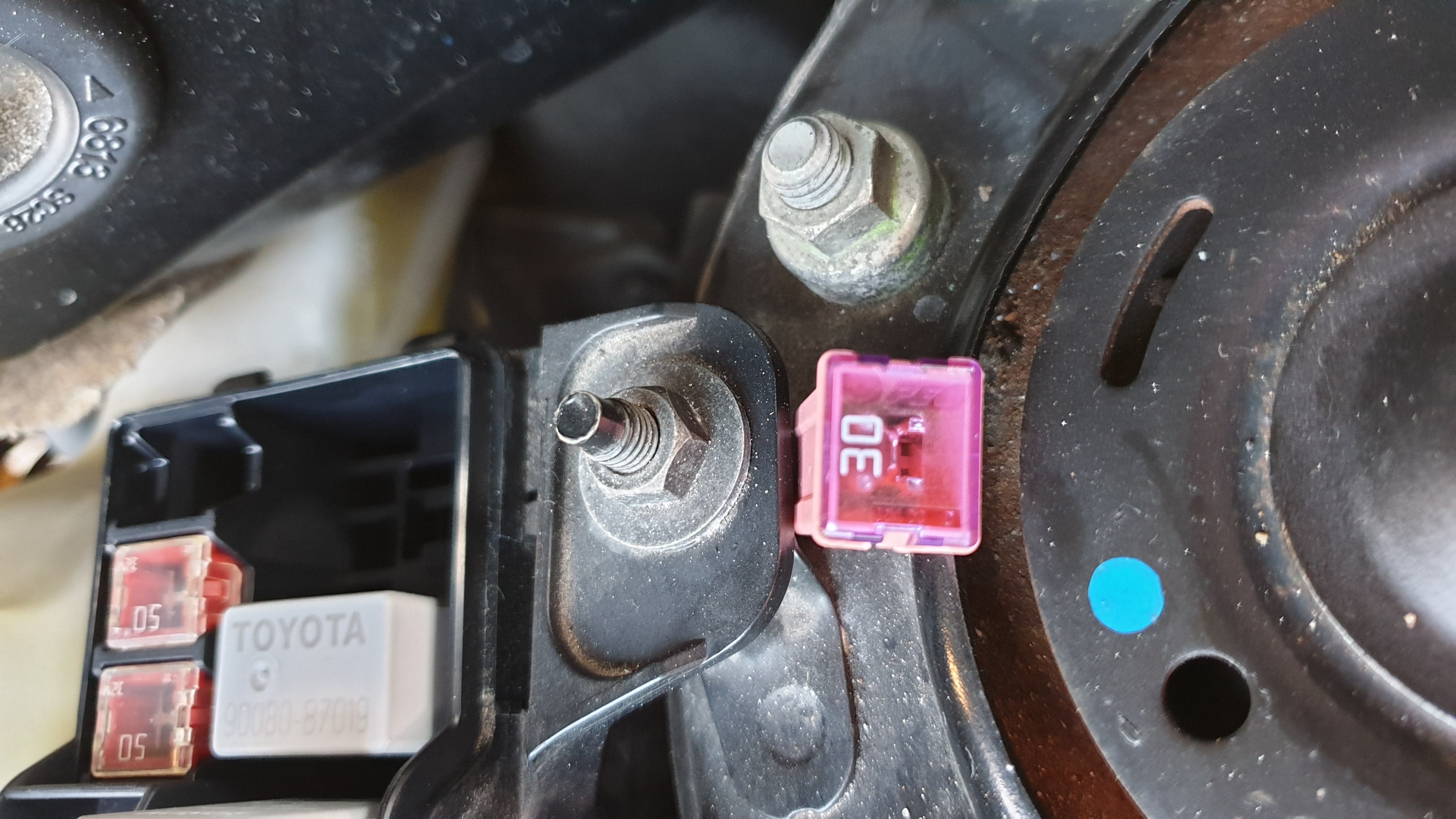

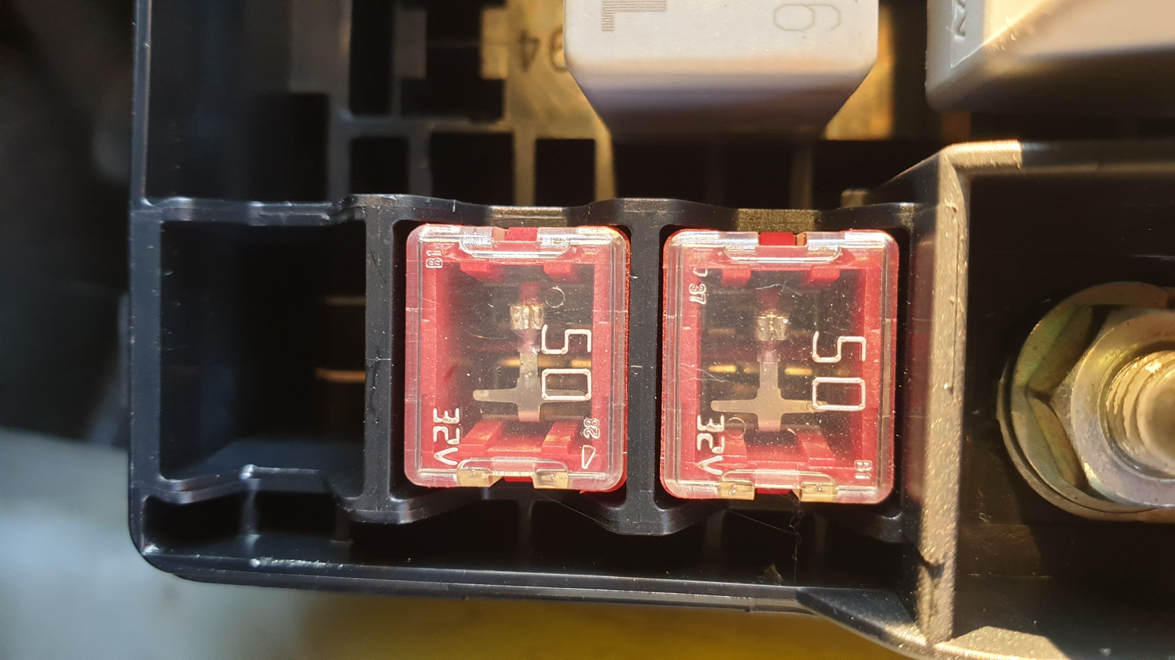

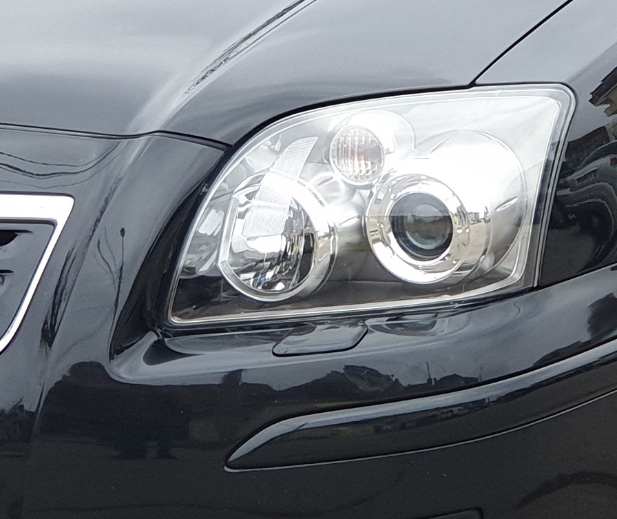

Здравейте. След възстановяването с ново капаче и нова дюзичка happy.gif ....ги ремонтирах както трябва .... tooth.gif tooth.gif tooth.gif ...тишина, спокойствие и без нерви :thumbsup: ...всичко е прибрано както трябва..

Можеш да не си държиш бушона там. Има празни, неопроводени гнезда в кутията, където да си го "скриеш", или просто го пусни без да го натискаш. Или подложи хартийка. Поне малко да си запазих и бушона и буксата за него от мизерия, за да не "плачеш после". Не си спомням, ама май тези квадратните големи бушони се намираха трудно, и цената им беше цифра.

Еееее....колега mapamop, аз съм си го прибрал на сигурно място :thumbsup: , тука просто съм онагледил за някой колега, кой е и къде се намира ако не го знае...амааа виж, не се бях сетил да предпазя гнездото от мизерия...благодаря за което wink.gif , ще видя какво да тикна там...ама май хартийка няма да е подходящо, че ще събира влага...ще измисля нещо си... :whistle:
