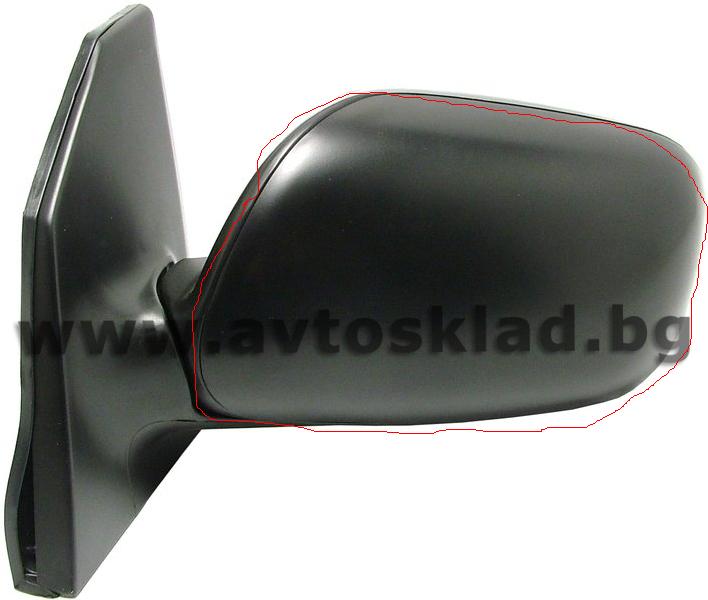

На щипки е. Започваш леко от долния край като е желателно да го правиш на стайна температура, че да не натрошиш пластмасата.

А пищялката от вътрешната страна как се вади ?

На Авенсиса се сваля кората и тогава пищялката, която е на щипки. Но на королата не знам дали пак е така. Само че, защо ти е да махаш пищялката?

Да, буксата е зад капачката на пищялките, но не се налага сваляне на самите пищялки. Или колегата е имал предвид декоративната капачка на пищялките.

ще слагам новото огледало затова искам да разбера как да демонтирам старото (счупеното )

Сваляш кората, после капачката на пищялката, развиваш 3-те болта, които държат огледалото, разкачаш кабелите и готово. После по обратния ред сглобяваш.
