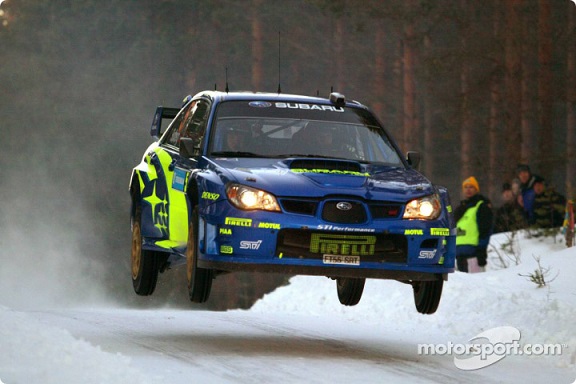

УЖАС тези от световния рали шампионат не са влизали в нашия форум за да ги открехнете да слагат по широки гуми! а тези глупаци слагат тясни ужас направо. по-принцип темата е тъпа , правилния отговор е слагаш по евтините. 80% от времето колегата ще кара по-път без сняг и няма да кара за време на хронометър. а и диапазона на добрите гуми е 75 лева
в неговия размер, на бас че няма да купи най-скъпите в магазина

Нали говорим за нормална зимна експлоатация на нормален семеен автомобил при нормална българска зима в нормален български град.Като подпукаме Субару на рали "Швеция" тогава може би ...... biggrin.gif
