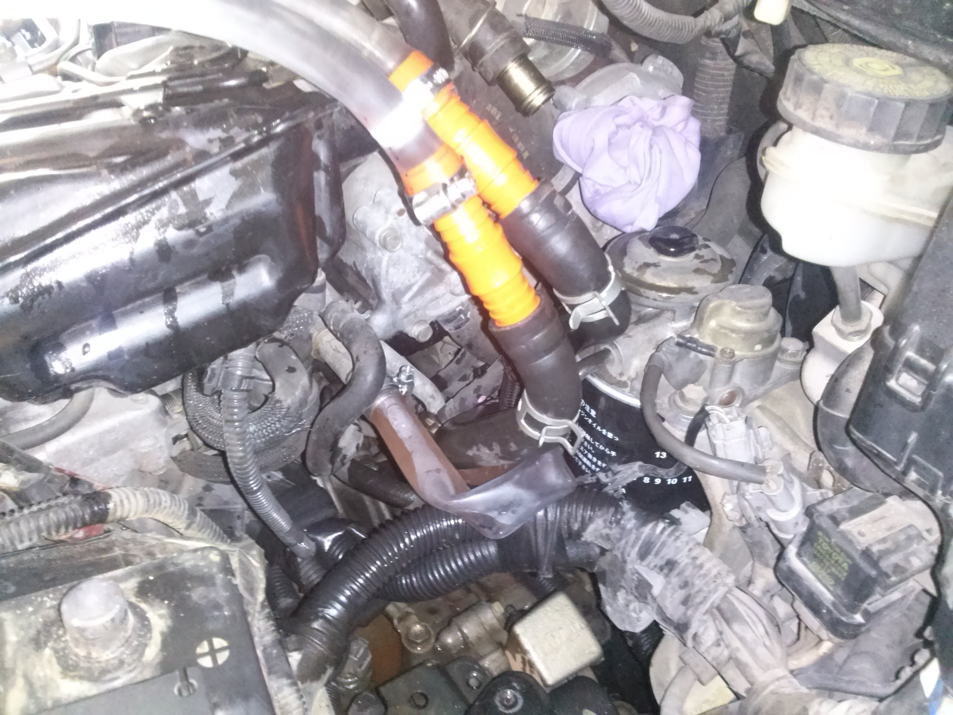

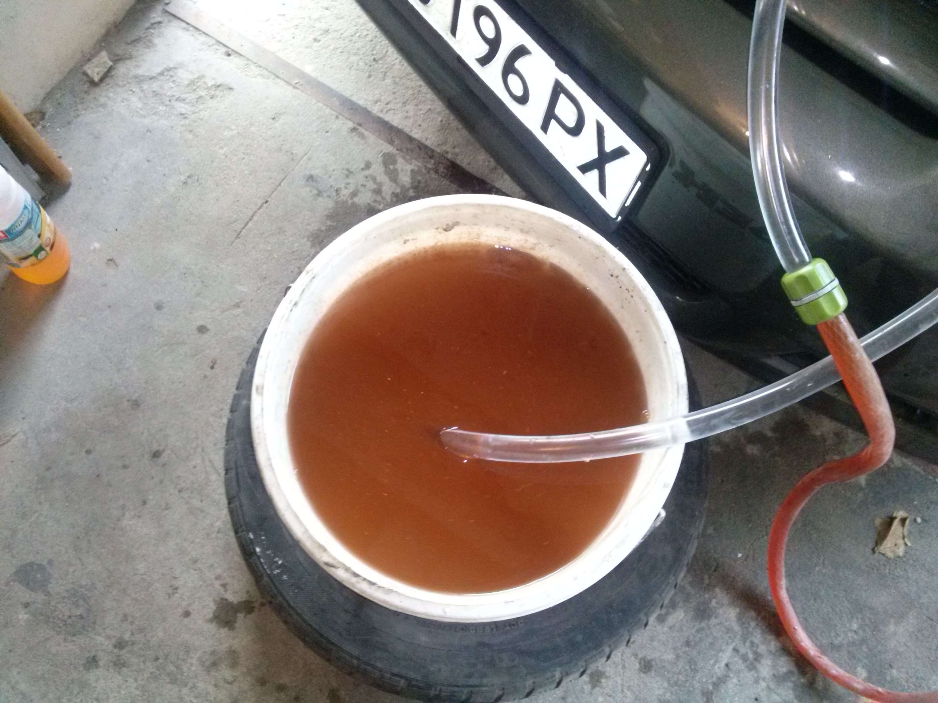

Дa се похвaля успях дa отпушa рaдиaторчето, сегa вече имaм стрaхотно пaрно.Вързaх чешмaтa нa входa нa рaдиaторчето и пуснaх водaтa в нaчaлото нищо, после обърнaх посокaтa нa водaтa, и кaто почнa еднa ръждa не ти е мaйко рaботa.Тaкa промивaх двa чaсa в двете посоки, изкaрaх 20 кофи по 20литрa ръждивa водa.После вдигнaх мaркучите, рaзтворих с топлa водa добaвкa зa почиствaне и сипaх дa поседи. След 15мин.промих в двете посоки, тaкa общо четири пъти повтори добавка и промиване.Следва яко промивaне с чешмaтa докато вече нямаше никaкво оцветявaне нa водaтa.Възстaнових всичко по обрaтния ред и "о чудо" пaрното е шест.Кaрaм и се кефя. punk.gif

Колега, да видя дали съм те разбрал правилно:
Откачам двата маркуча и през единия вкарвам вода от чУшмЪтЪ (синия), а от другия източвам, после ги връщам по местата? Като ги откача, какво ще текне от там? Антифриз ли е? Като ги разкача, в синия ще има ли налягане някакво, т.е. ще шурти ли от там? Като свърша процедурата и ги вържа обратно по местата, какво и къде трябва да долея, антифриз ли?
Поздрави

Двата гумени маркуча вероятно са ти към радиаторчето на парното там слагаш бързи връзки за маркуч и подвързваш чешмата.На откачените краища идващи от ДВГ слагаш байпас с парче шлаух с подходящ размер, така няма да ти изтече антифриза от ДВГ.Дано не ти попречат минусовите температури punk.gif
П.П. Така като гледам как са разположени тези маркучи на тази висока точка, ми се вижда че РС е по-ниско unsure.gif от маркучите.Да не се окаже че имаш въздух в двата маркуча.Преди да правиш процедурата с чешмата, пробвай следното качи колата на стръмна улица с муцуната нагоре и форсаж на ДВГ.Изчакай я да загрее на работна температура да отвори термосата, преди да направиш това напълни с антифриза РС на макс.Така направи последен опит за обезвъздушаване, може и да стане.Успех.
