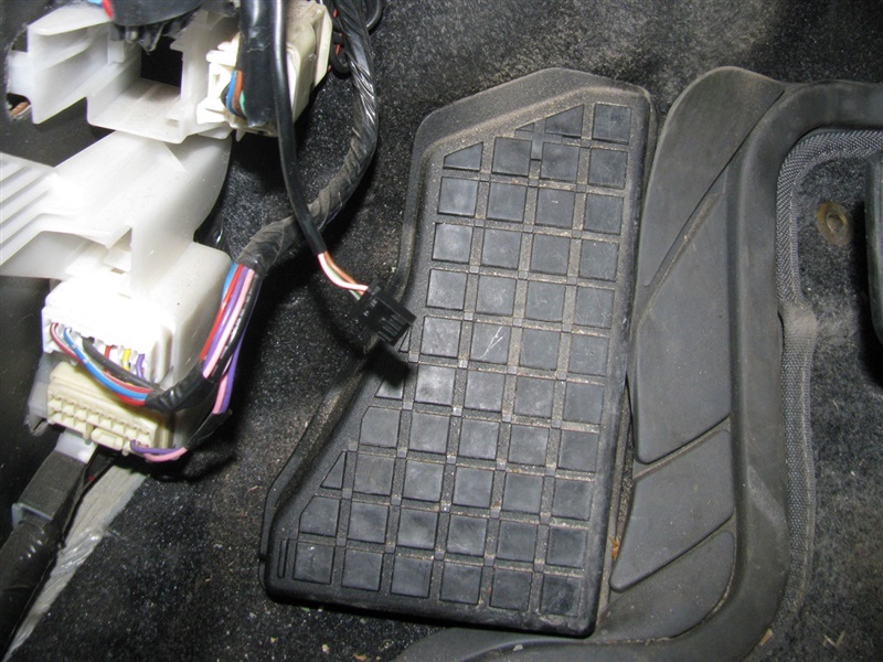

Колата е от Италия и алармата и е до колкото успях да прочета на онова завряно място е GEMIUS или нещо подобно,а ето снимка и на това кабелче.

Gemini трябва да е - Gemini S.p.a е италианска фирма.
Колата трябва да е с EIS 2 Immobiliser TE2 - 508/0498.
Този кабел ме хвърли в тъча - особено черният му 4-пинов молекс конектор - не знам откъде идва/вземи го проследи/.
Май си го откачил с крак.
Като се осеферя след няколко часа ще погледна и ще ти отговоря по-подробно,ако мога.
Може да свалиш целия модул на алармата засега - имаш централно и имобилайзер взе пак.

кабелчето е дълго 15 санта и е с 3 кабелчета и влиза в сноп кабели и там вече следите се губят.Не може да съм го откачил защото си имаше капак долу и нямам допир до тези букси и кабели. Да кажем че успея да се добера до модула и го сваля какво да го правя?

Щом няма как да си го сритал не го закачай.
На въпроса какво да правиш модула ще ти отговоря,че щом ме питаш значи не трябва да го пипаш... biggrin.gif
Шегата на страна идеята е:
1.Да провериш всички връзки от и към модула на алармата.
2.Да провериш самия модул.
3.Да откриеш дефектната спойка/прекъсната връзка.
4.Да я свържеш отново по съответния начин.
Ето примерна схема за стара аларма Джемини - виж на твоята дали пише някакъв моделен номер - с него има по-голям шанс да ти помогна:
