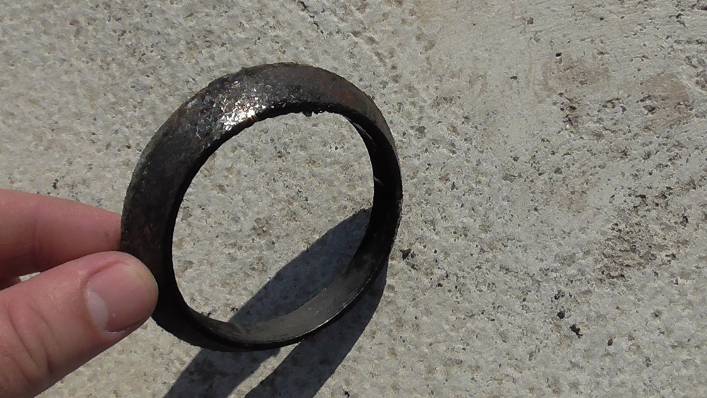

Разглобих възела, намазах лещата в медна грес, сглоби и проблема изчезна, да се надяваме за дълго. Отпред засега не тропа, но поне знам какаво да правя следващия път. Благодаря за помощта. worthy.gif
П.П. Имах късмет, че лещата беше здрава и не се наложи да търся нова.

Колега, почисти ли ръждата от леглото за лещата с шкуртка? Ако не си - има вероятност скоро пак да "спече".

Почти нямаше ръжда, така че не съм шкурил нищо, пък и беше доста неудобно място. Според мен малко бяха охлабили болтовете, защото лещата ми се види добра. Сега ги натегнах до края, дали е правилно или не - не знам. tooth.gif

Здравейте, повдигам темата с актуална цена за ремонт. Проблема беше, че като загрее и имаше все едно щурче, което затихваше като натисна гърнето навътре леко с крак. След 400км магистрално каране щуреца извиваше яко. Оказа се проблем в предната леща на изпускателната система. Удоволствието да е безшумна колата струваше 150 лева части и труд като не са сменени пружините, защото се оказаха здрави. Т25 2.2 D4D
