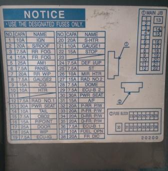

някой знае е ли кой номер е бушона на нагревателя на задното стъкло? Гледах доста неща във форума но не го намирам
Мнения: 7612
Получена  благодарност: 267 пъти
Предпазители/Прекъсвачи/Бушони на Avensis T22 / T25 / T27
Мнение от Akima » 20 Юни 2016 16:46
Helguera написа: бушона на нагревателя на задното стъкло
№24 - трябва да е - ако се ръководим от снимките.

Авенсис Т25.
Не е номер 24. Бушона се намира под капака в една кутия с бушони и релета над левият фар и е 30А. Абривиатурата му е само DEF. Съжалявам, че забравих да я снимам.

Мнение от grigorh » 19 Окт 2016 15:48
някой знае е ли за Toyota Avensis Т25 кой номер е бушона на плафоните и осветлението в багажника,и за часовника не ми се запаметява в книжката пише липса на захранване
TATI
Мнения: 3175
Благодарил/а: 27 пъти
Мнение от TATI » 19 Окт 2016 18:28
grigorh написа: Здравейте,
28 и се намира над педалите.

Плафон, часовник, приборно табло. Най-вероятно стрелките ти замръзват, когато изгасиш колата.

Мнение от grigorh » 20 Окт 2016 18:42
Проверих го здрав е,значи като дам контакт таблото свети часовника го сверявам но като върна контакта и пак го дам на контакт часовника показва 12,00,също и до плафоните няма ток

grigorh написа: Проверих го здрав е,значи като дам контакт таблото свети часовника го сверявам но като върна контакта и пак го дам на контакт часовника показва 12,00,също и до плафоните няма ток
Това трябва да е някакъв грип който ходи по Т25. Вчера на Калотина на път за Германия ми изчезнаха плафоните и памета на часовника. В добавка по-късно и мигачите ми започнаха да мигат бързо както когато има изгоряла лампа. Освен това няколко пъти ми примигна индикацията за отворени врати. Мисля , че нещата са свързани по някакъв начин защото плафоните имат управление по врати. Днеска съм в кома от пътуването и вали дъжд. Утре ако не вали и имам време ще се боря с проблема. Ако някой има опит или идеи за прблема , моля да сподели.

Мнение от grigorh » 25 Окт 2016 21:19
При мен излезе все пак бушон 28 че е изгорял смених го и се оправи

Мнение от Iliyа Damyanov » 25 Окт 2016 21:40
grigorh написа: При мен излезе все пак бушон 28 че е изгорял смених го и се оправи
Благодарско ще почна от него. А проблем с бързо мигане на мигачите имаше ли?
ПС.Проблема е решен. Специални благодарности и на ТАТI за точната информация.
