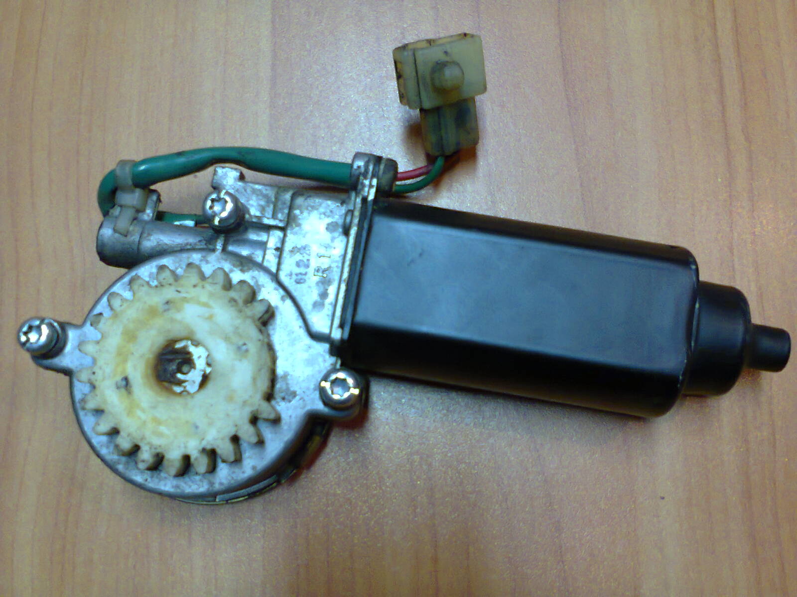

Колега, ако стигнеш до разглобяване виж дали не са счупени някои зъби на пластмасовото зъбно колело като в моя случай и се обади. Опитвам се да поръчам от Щатите само трябва да се види дали е същият модел и да поръчаме заедно, че да е по-евтино.
Power window 1.jpg (202.66 KiB) Преглеждано 4994 пъти

Не съм разглобил,пролетта като се постопли
