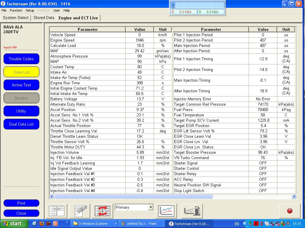

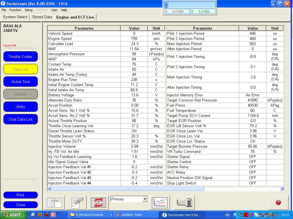

Стойности на дюзите гледал ли си досега?

ами с JapCar гледахме лятото,всичко беше ок,нямам никакви оплаквания засега.

jim_beam написа: сори не става,емо ако ги пази още и погледне темата дано ги качи,че не мога да се справя.
Незнайно защо сме ги съхранили с разшитрение .bmp и имат голям размер, за това не става...преобразувах ги в .jpg и става.
Стойностите са много подобни на моите, но ето твоите при пр. ход и 2000об.
При празен ход
При празен ход

При 2000 об.
При 2000 об.

мерси много емо,доколкото си спомням са в допустимите граници нали?

Да, те са далече от допустимите граници, които навсякъде дават +/- 3, но от друга страна всички оплакващи се/подозиращи дюзи, имат не повече от 1.5, за това мисля, че са дали това 3 да си вържат гащите за гаранционни оплаквания...
