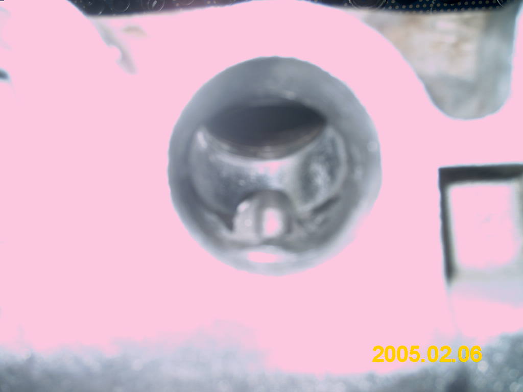

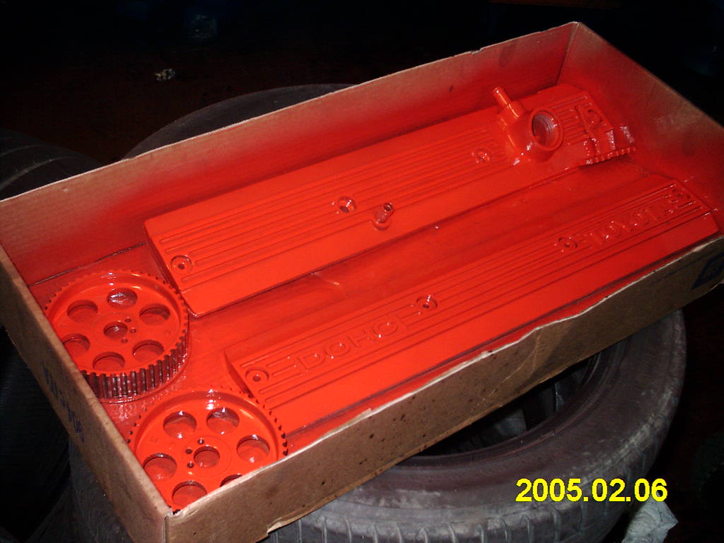

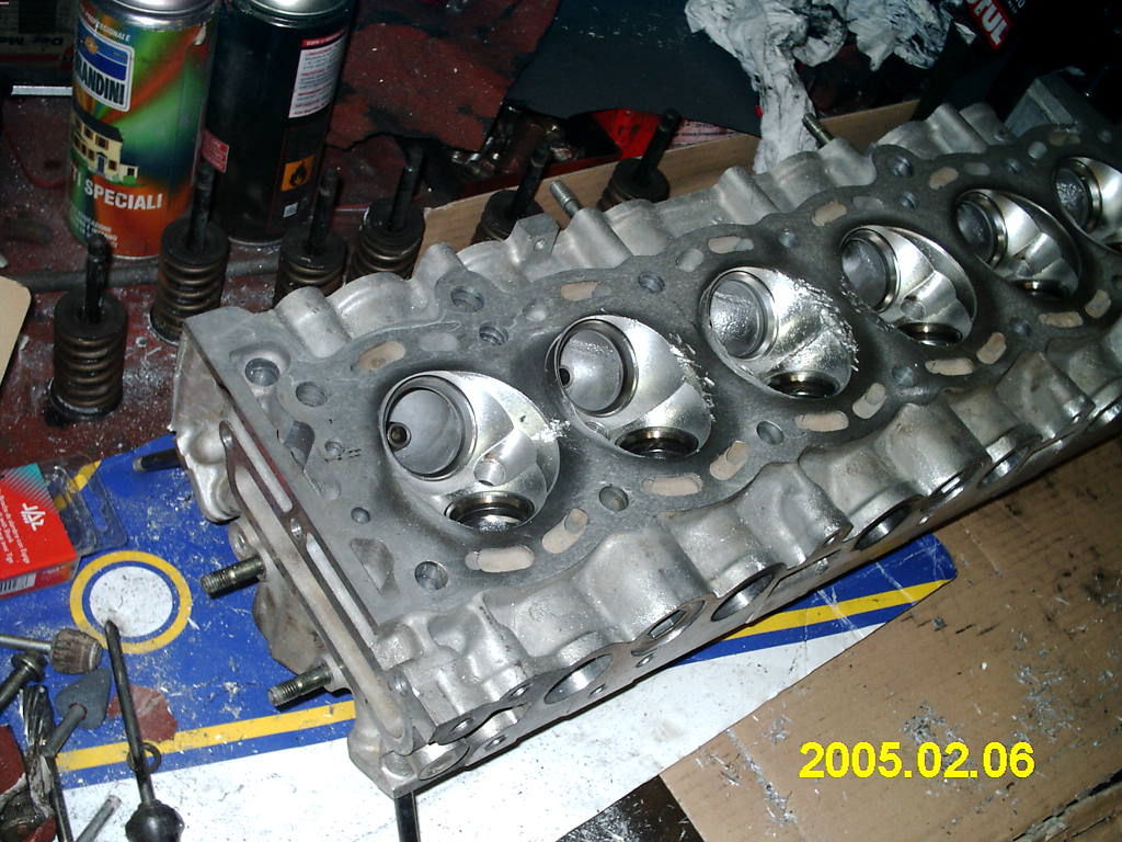

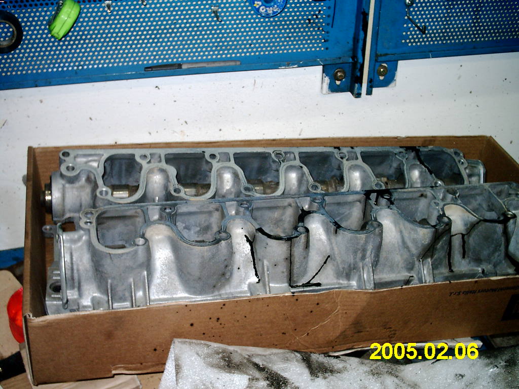

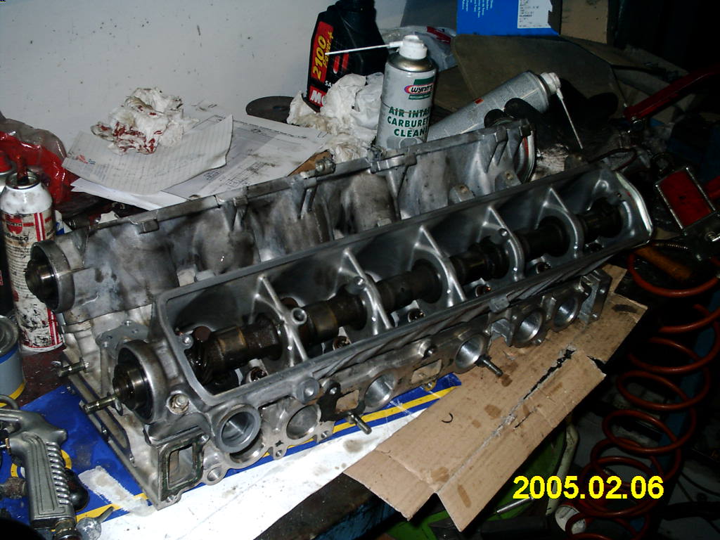

eto i istoriyata naglavata na 5M-GE
Мнение от punkara » 07 Фев 2005 00:34
tamun zavurshih s glavata, baya igachka si padba, no puk stana super!
eto snimki otdolu predi pravil sum gi pored poslednite nyakolko chasa, dokato raboteh po neya,
enjoy,

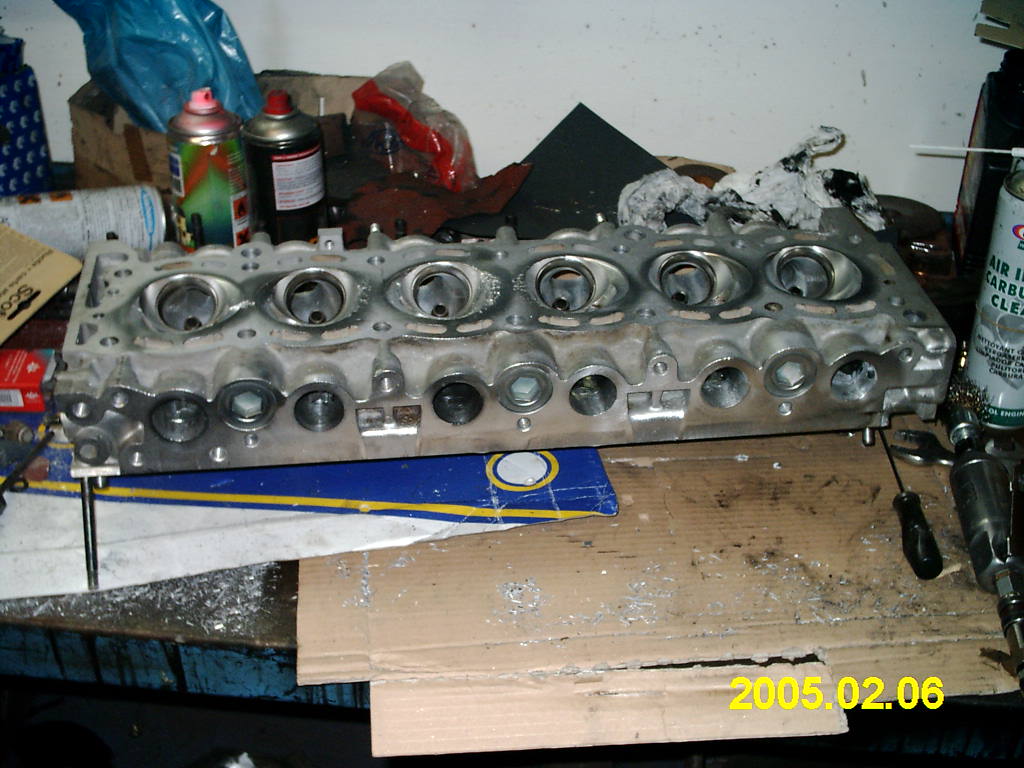

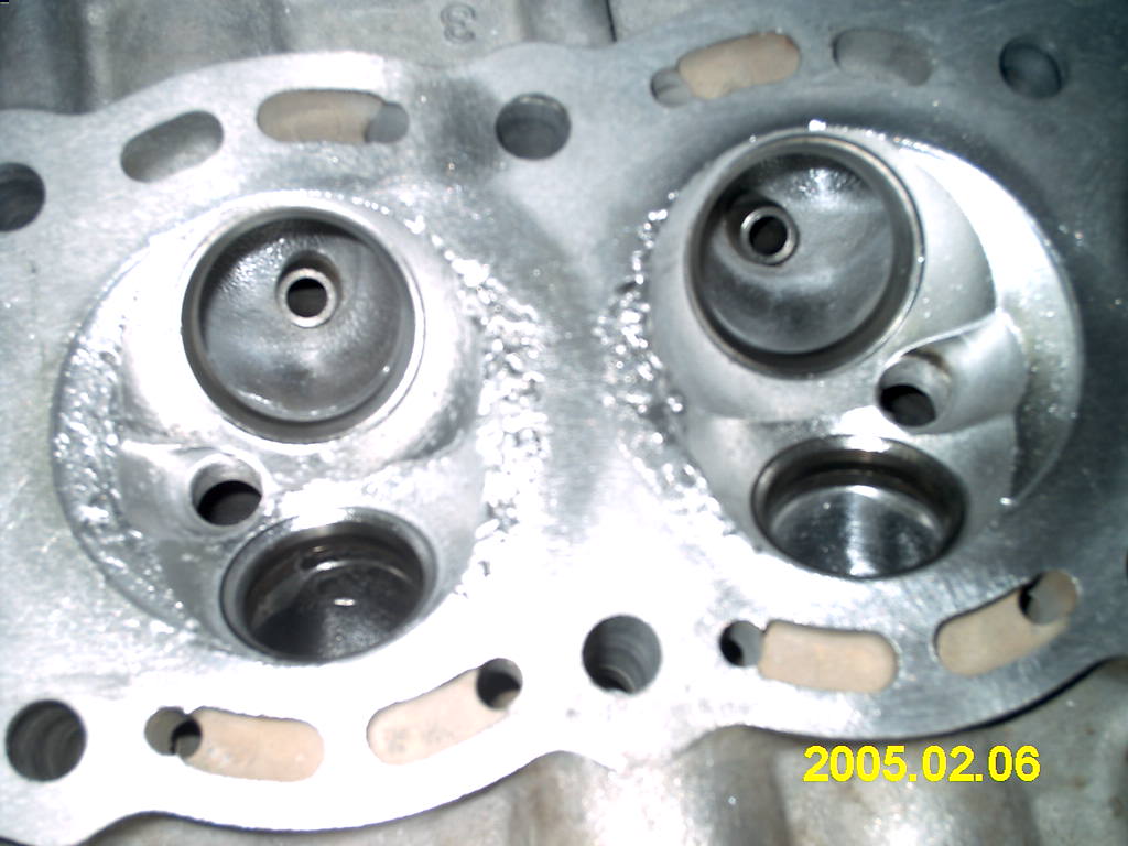

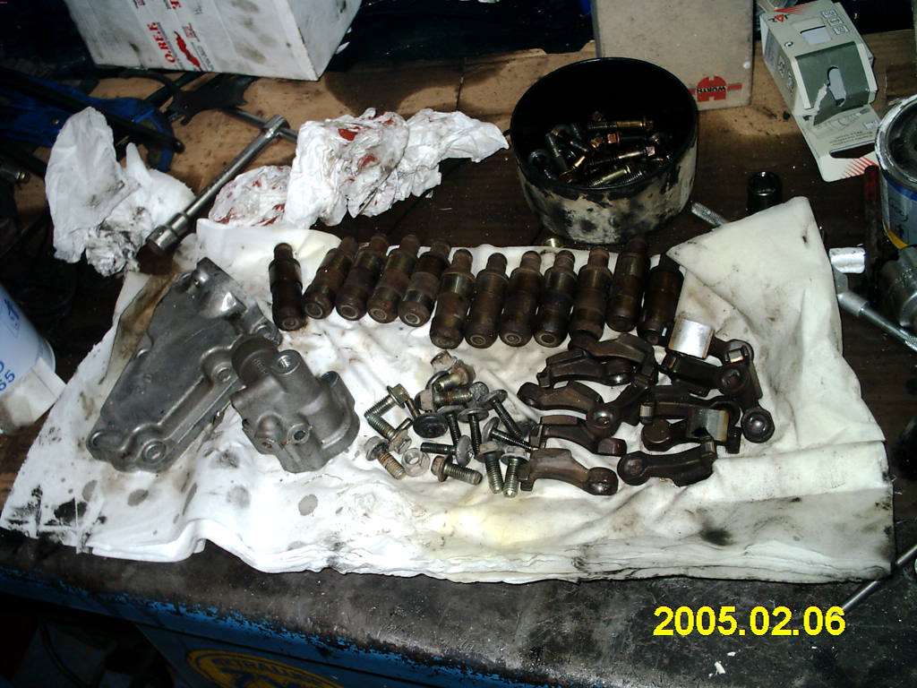

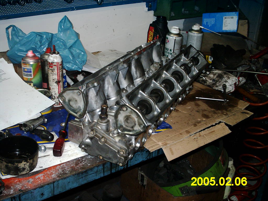

Мнение от punkara » 07 Фев 2005 00:40
2-gorivni kameri.JPG (128.87 KiB) Преглеждано 8012 пъти
3-vsmukvatelen kanal.JPG (81 KiB) Преглеждано 8012 пъти
LordDigital
СупраДжия
Мнения: 3190
Местоположение: Chicag0-Land
ЕЕ Пънкаря:)
Мнение от LordDigital » 07 Фев 2005 08:24
Евала:)
Изглежда невроятно култово отвънка ,само този специфичен сеннин на задното стъкло липсва:)

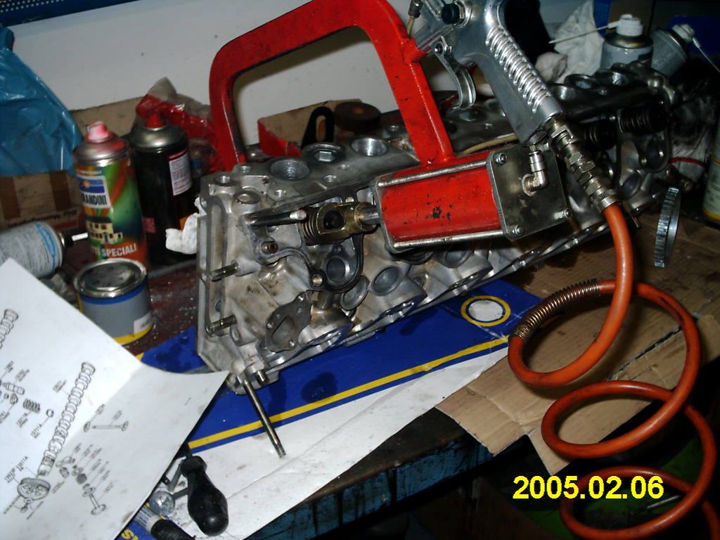

Какъв е този въздушен инструмент дето имаш сниман?
ALTEZZA
Мнения: 3668
Re: ЕЕ Пънкаря:)
Мнение от ALTEZZA » 07 Фев 2005 09:09
LordDigital написа:Евала:)
tova e za pritiskane na prujinite za da se postaviat malkite poludagi det darjat klapanite, no chestno kazano i az do sega ne go biah vijdal vav vazdushno izpalnenie wacko.gif

Мнение от punkara » 07 Фев 2005 20:09
ALTEZZA написа:
mnogo po udobno e taka, osobenno ako si nyamash instrumenta s kooito se pridurzaht sushtite tezi dugichki, dokato se otpuska stiskata, pri ruchnite ima mnogo poveche dvizenie i murdane i te padat, a tuk samo pridurzash ednata s edna yunka otverka, i nastiskash edno kopchence, i tssst, vsichko si e po mestata... biggrin.gif

Мнение от ALTEZZA » 07 Фев 2005 20:14
mi na men do sega samo vednaj mi se e nalagalo da postaviam klapani, no togava izpolzvah malka otverka i mnogo gres pri postavianeto na etz dagichki. prosto gresta zalepva poludagichkata na mesto, pak posle masloto ste si ia izmie.
