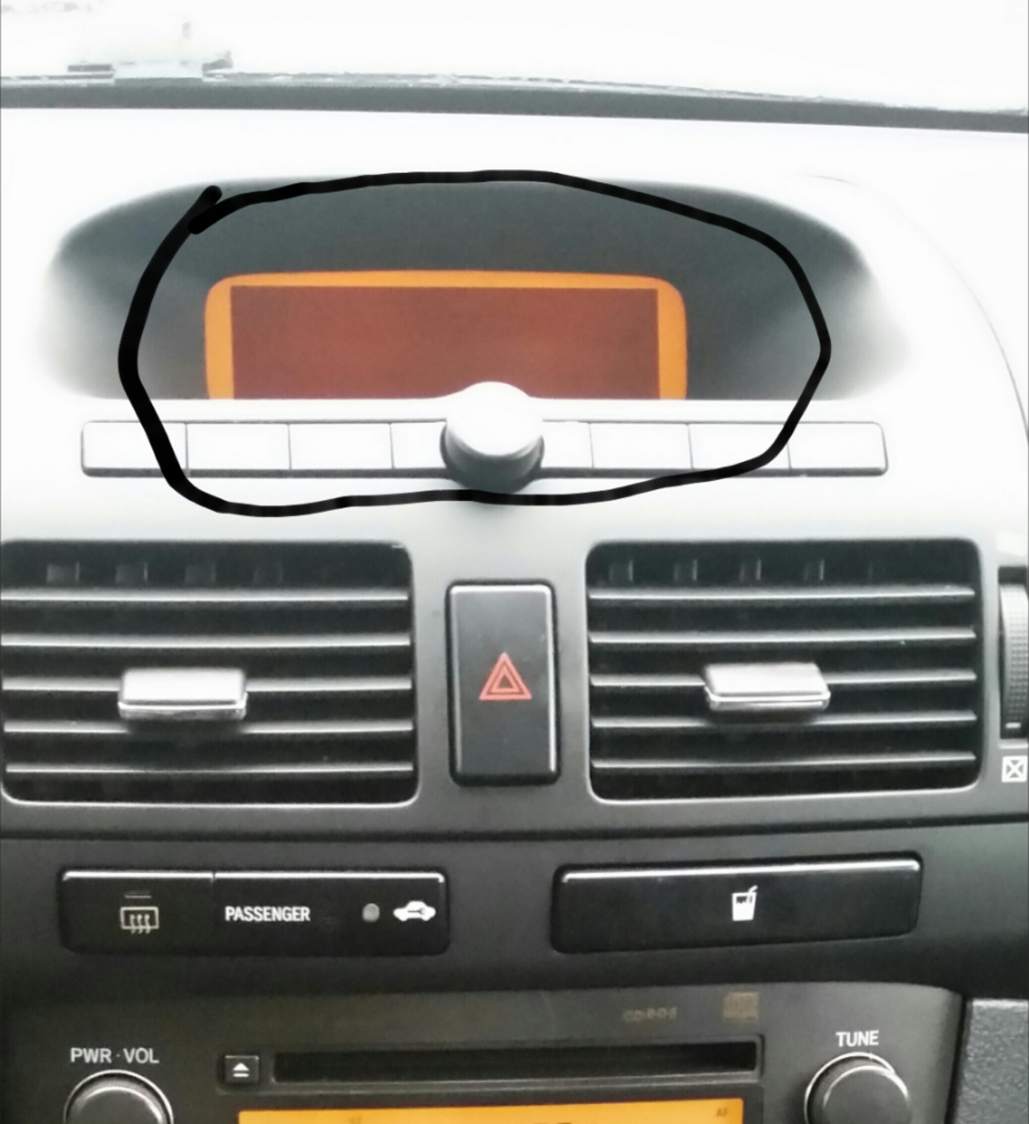

Проблем с дисплея Авенсис 2.0D4D
Здравейте колеги . Нов съм във форума , но скоро ще наваксам ;). Имам проблем с дисплея на борд. Компютъра . Седи тъмен и много трудно се вижда нещо по него . ( свети си но все едно е усилен контраст ли е какво е ) Има ли от бутоните да се регулира нещо ? Ще прикача 1 снимка да видите за какво става въпрос . Благодаря предварително за помощта .

Здравейте колеги,Paiaka написа:Здравейте колеги . Нов съм във форума , но скоро ще наваксам ;). Имам проблем с дисплея на борд. Компютъра . Седи тъмен и много трудно се вижда нещо по него . ( свети си но все едно е усилен контраст ли е какво е ) Има ли от бутоните да се регулира нещо ? Ще прикача 1 снимка да видите за какво става въпрос . Благодаря предварително за помощта .
Включвам с в темата, за да споделя проблем с дисплея. Днес смених акумулатора и дисплея свети в черно. Едвам различавам данните, които показва. Даже примигва в пикселите.
Дайте съвет преди да ида в Пансервиз. Имам познат в ТМ Ауто. Те също пращат там радио и т.н., защото са Панасоник
Поздрави
