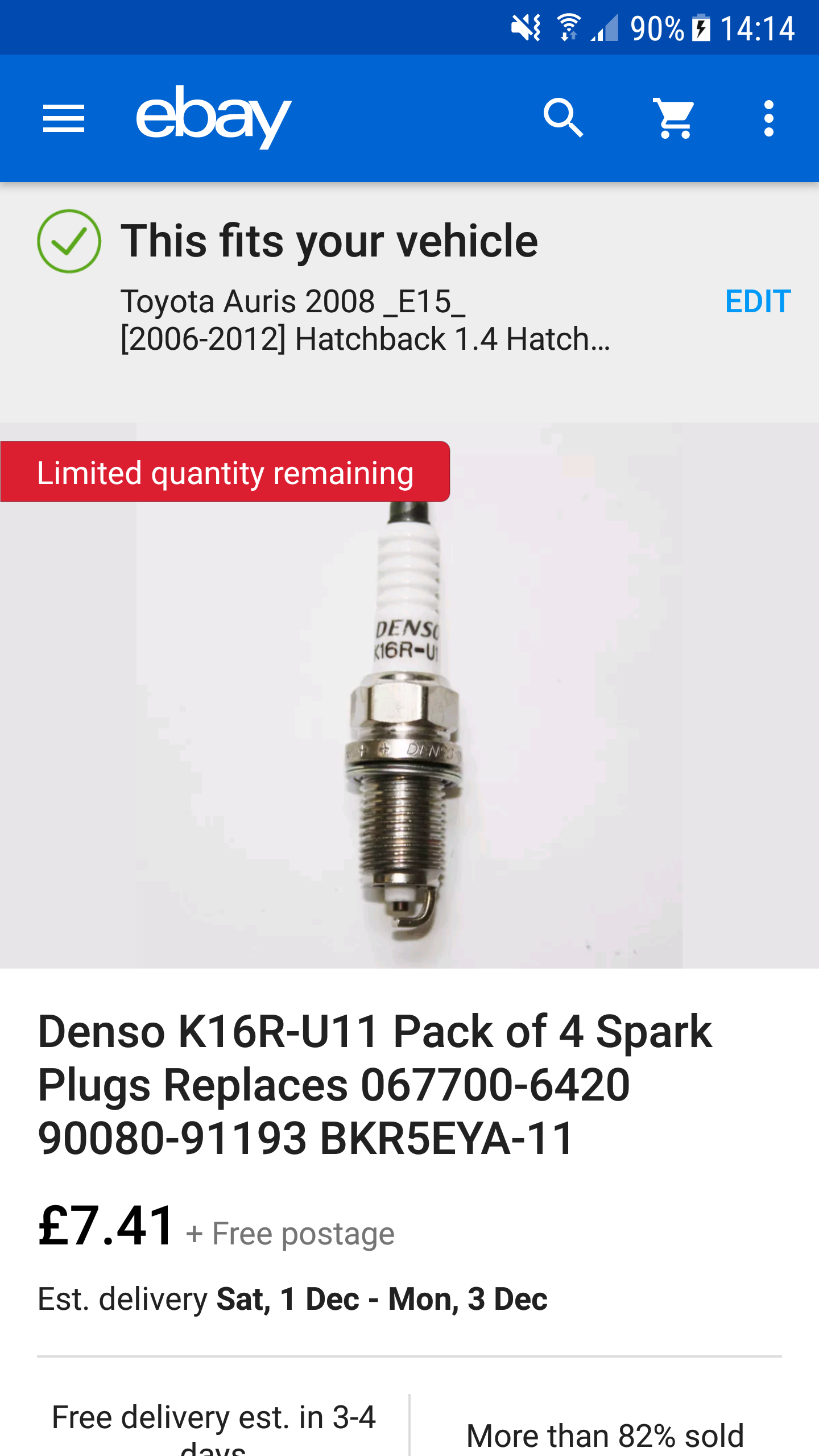

Здравейте!
Малко въпросчета от мен (благодаря предварително, ако някой ми отговори):
1. Някой пазарувал ли е свещи от ибей? Излиза малко по-евтино май (вижте прикачената картинка по-долу).

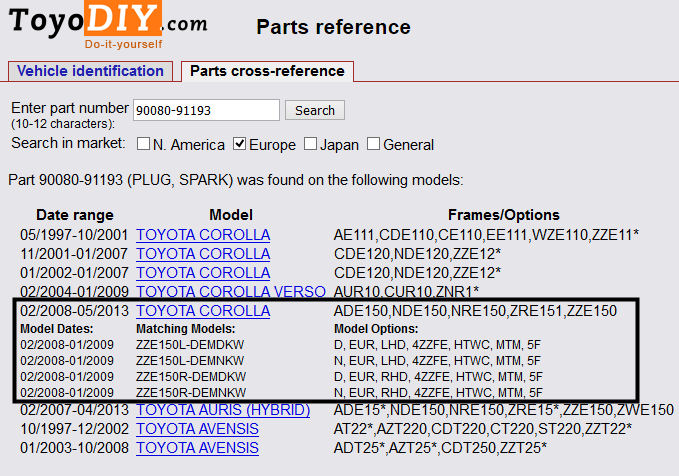

batececo написа: 28 Ное 2018 15:33 Никъде не намирам точна информация, изрично да се каже какви са.
В http://www.toyodiy.com пишеш VIN и търсиш SPARK

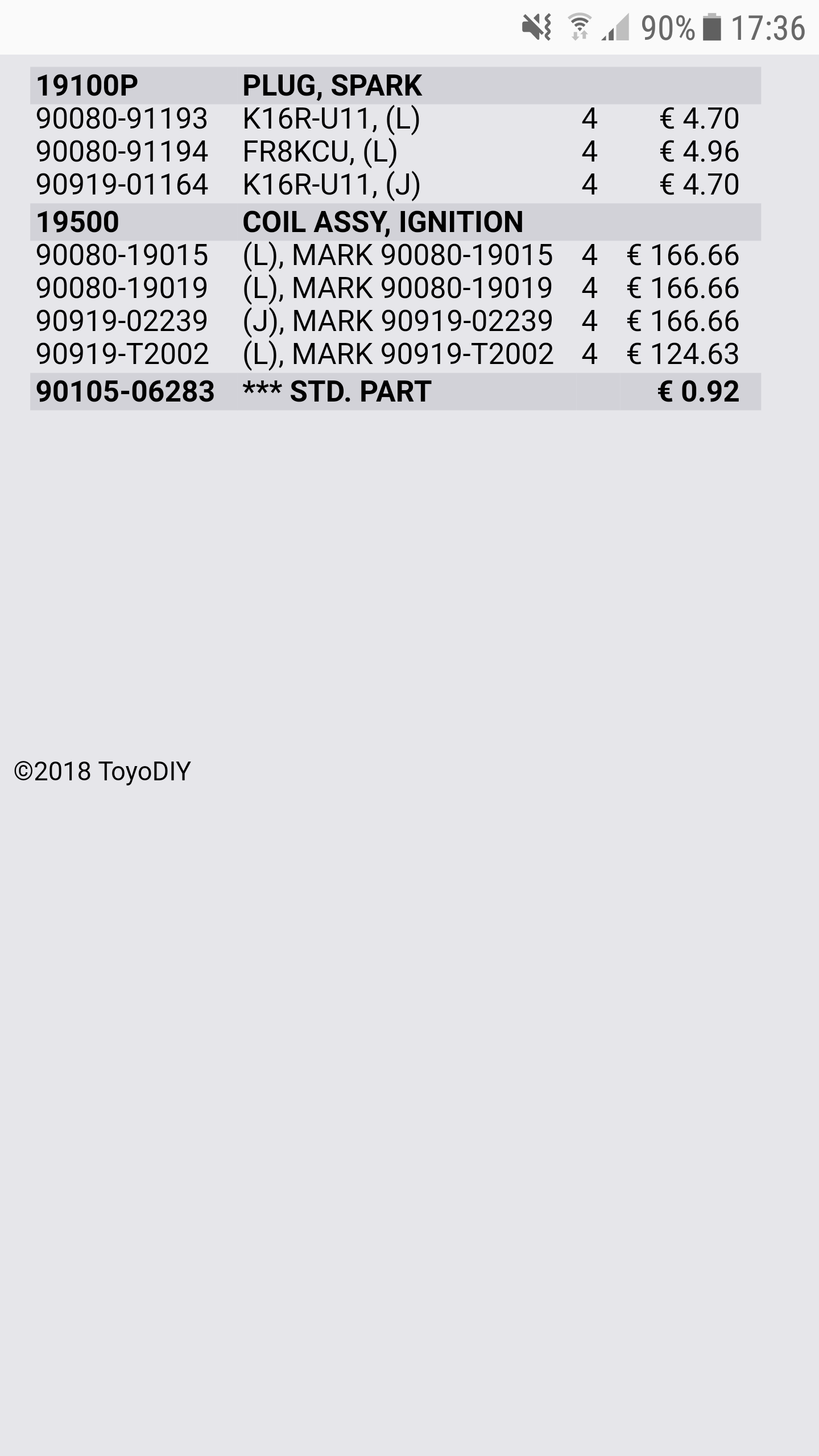

Благодаря, доста интересно, за 4ZZFE излизат само обикновени (не-иридиеви) свещи. Какво означава това L и J в скобите, след модела на свещта?

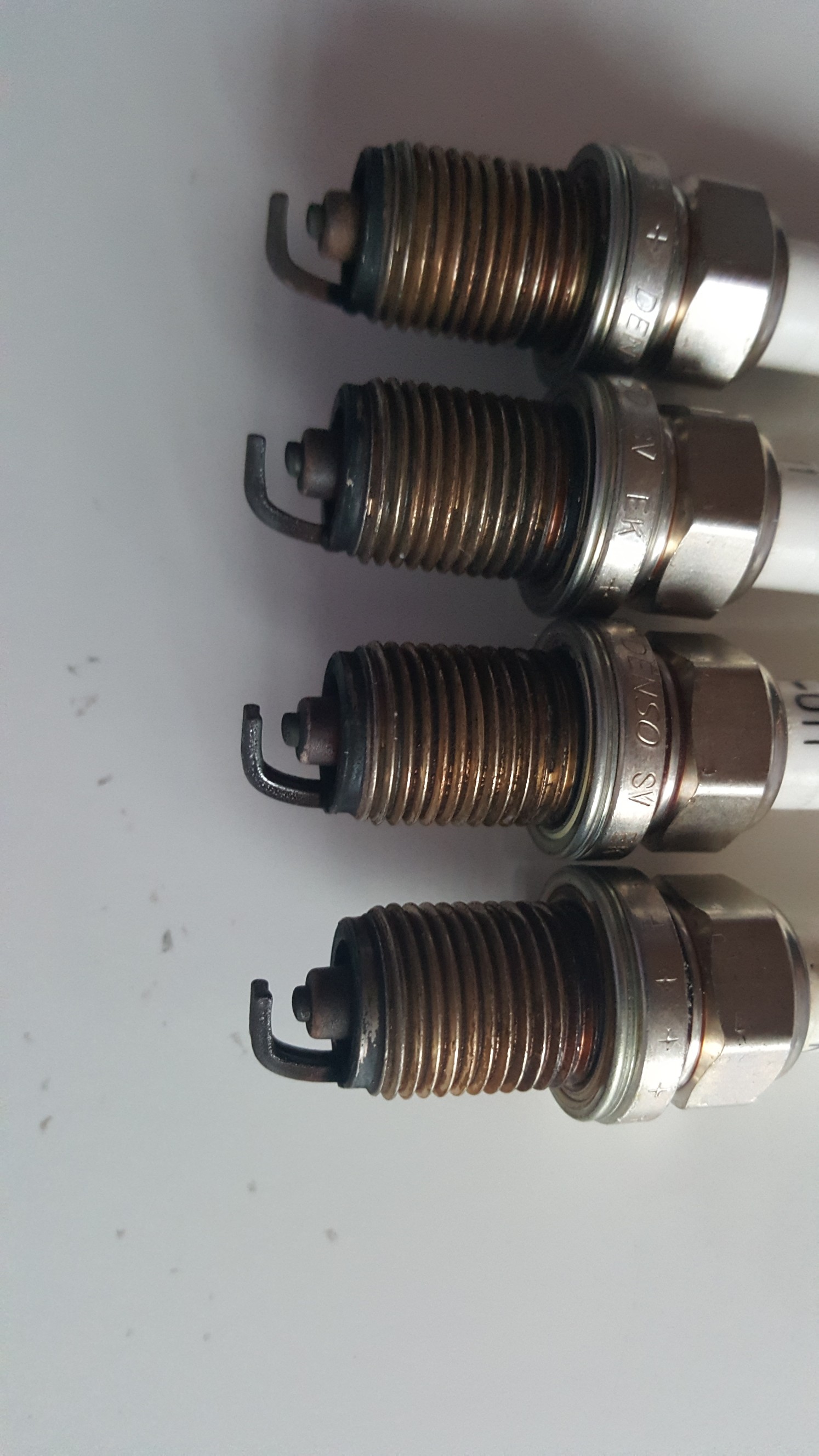

Най-накрая се наканих да ги сменя...

Мнение от dimkaraganchev » 04 Фев 2019 21:43
Изглеждат, като на 60к+км...

Мнение от Двигателист » 05 Фев 2019 00:07
Голям късмет, че не са цъфнали бобините като гледам тази хлабина между електродите от над 2 мм.

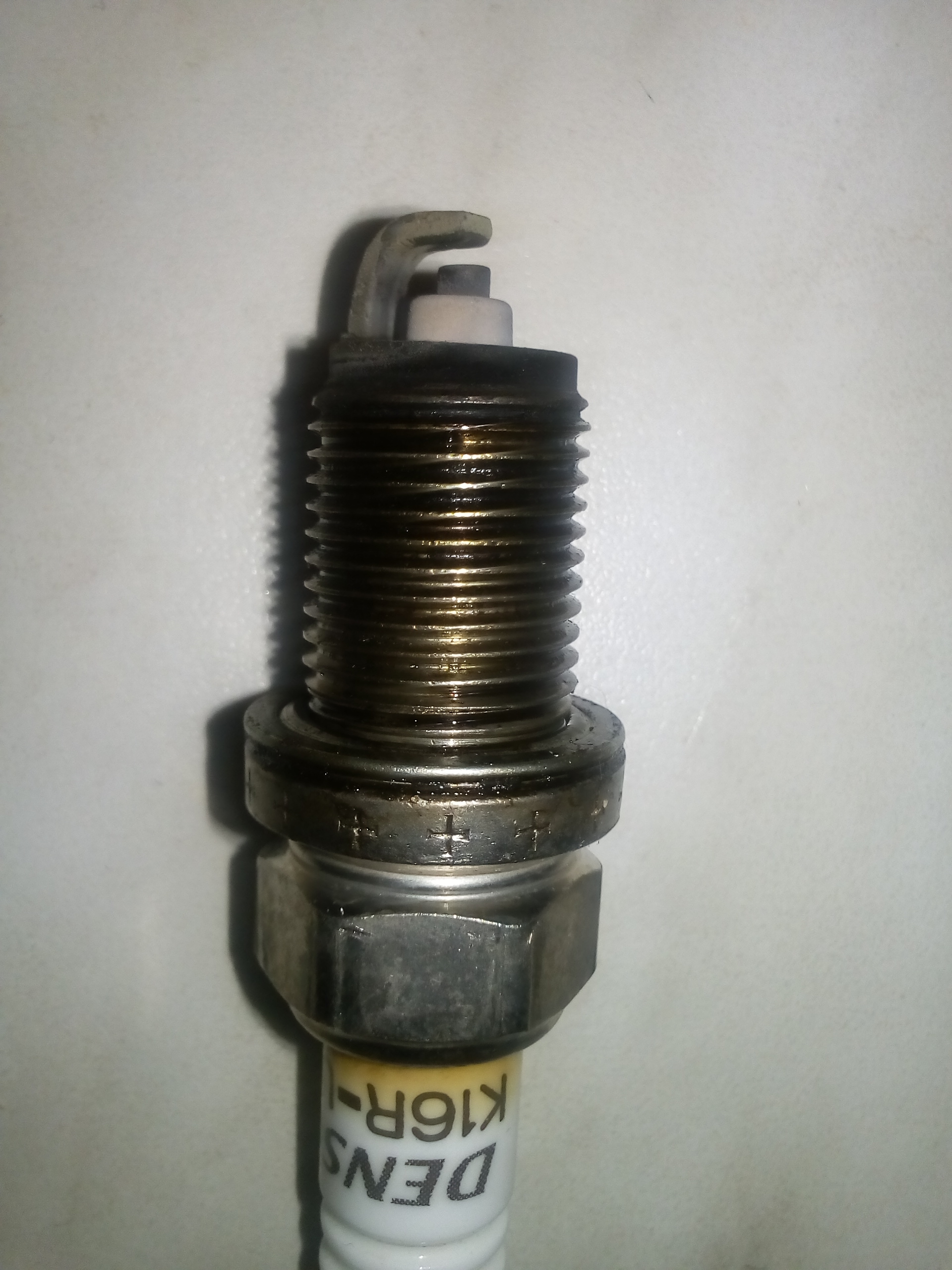

Мнение от batececo » 05 Фев 2019 16:17
dimkaraganchev написа: 04 Фев 2019 21:43 Изглеждат, като на 60к+км...
Поне на 80к са, надявах се да са иридиеви, но уви...
Иначе ми е интересно защо са такива черни... на реното бяха керемидено червени... Може би защото повече се кара градско на къси разстояния, ама пак...

Мнение от dimkaraganchev » 05 Фев 2019 22:29
Може. Аз ги сменям на моите коли на 30-35к и въобще не съм забелязвал износване по свещите. Все пак струват 30 лв к-т NGK, made in Japan...

batececo написа: 05 Фев 2019 16:17
Колега само на бензин ли се кара автомобила и гори ли ти масло двигател,опитвам се да извадя някакви изводи са цвета на свещите спрямо работата на мотора

batececo написа: 05 Фев 2019 16:174ZZFE
http://prntscr.com/mhqsn0

ангелчо написа: 06 Фев 2019 22:46 само на бензин ли се кара
Нямам газ. Всяка кола гори масло, но точно този нагар е от богата смес (кара се на къси разстояния).
@tora, не разбирам какво трябва да видя от поста ти? Точно с такива свещи съм (Denso K16R - U11). Вижда се и от снимките горе. Коментарите в какви двигатели да не се използва ли искаш да покажеш?

Мнение от tora » 07 Фев 2019 12:41
Моделите двата след твоите са иридиеви.
