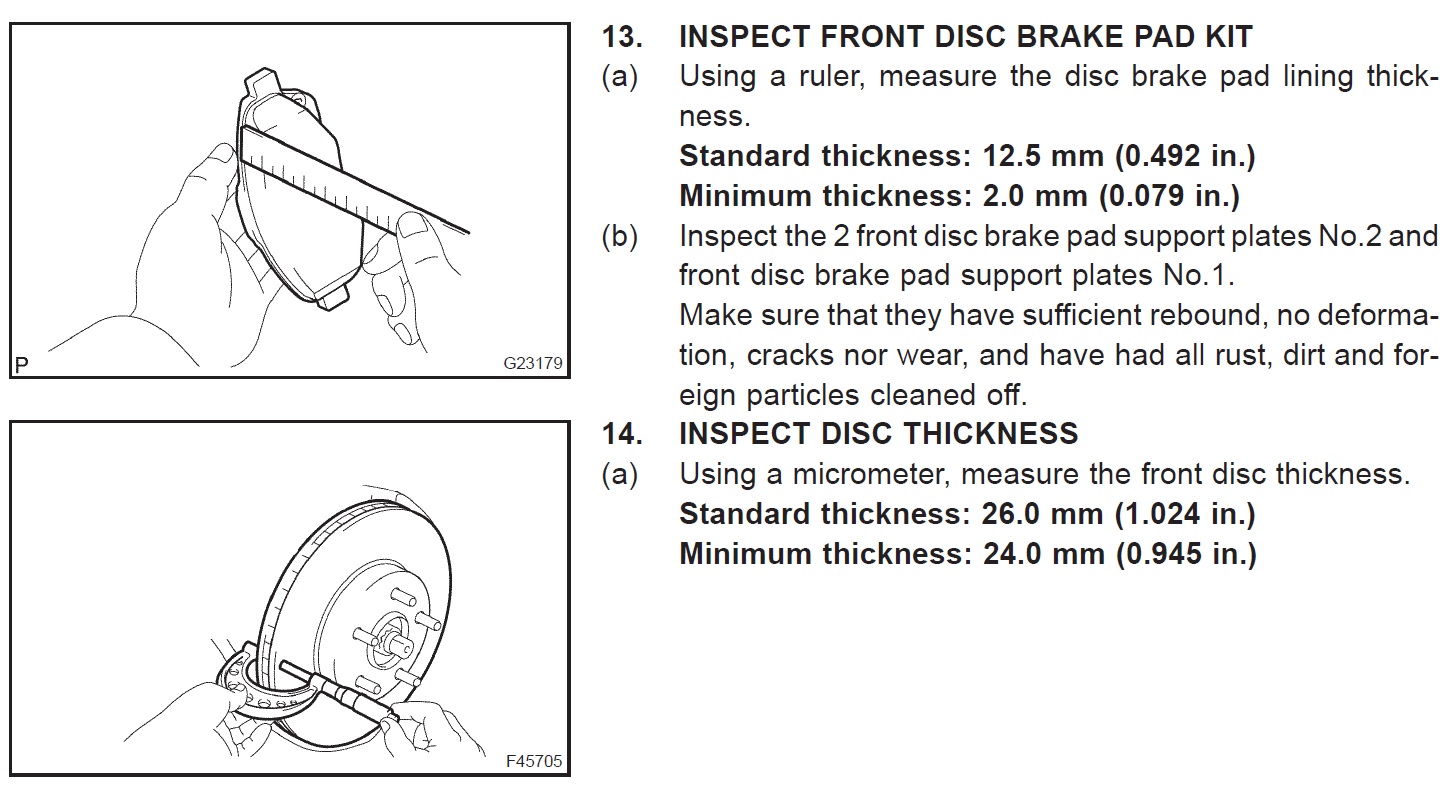

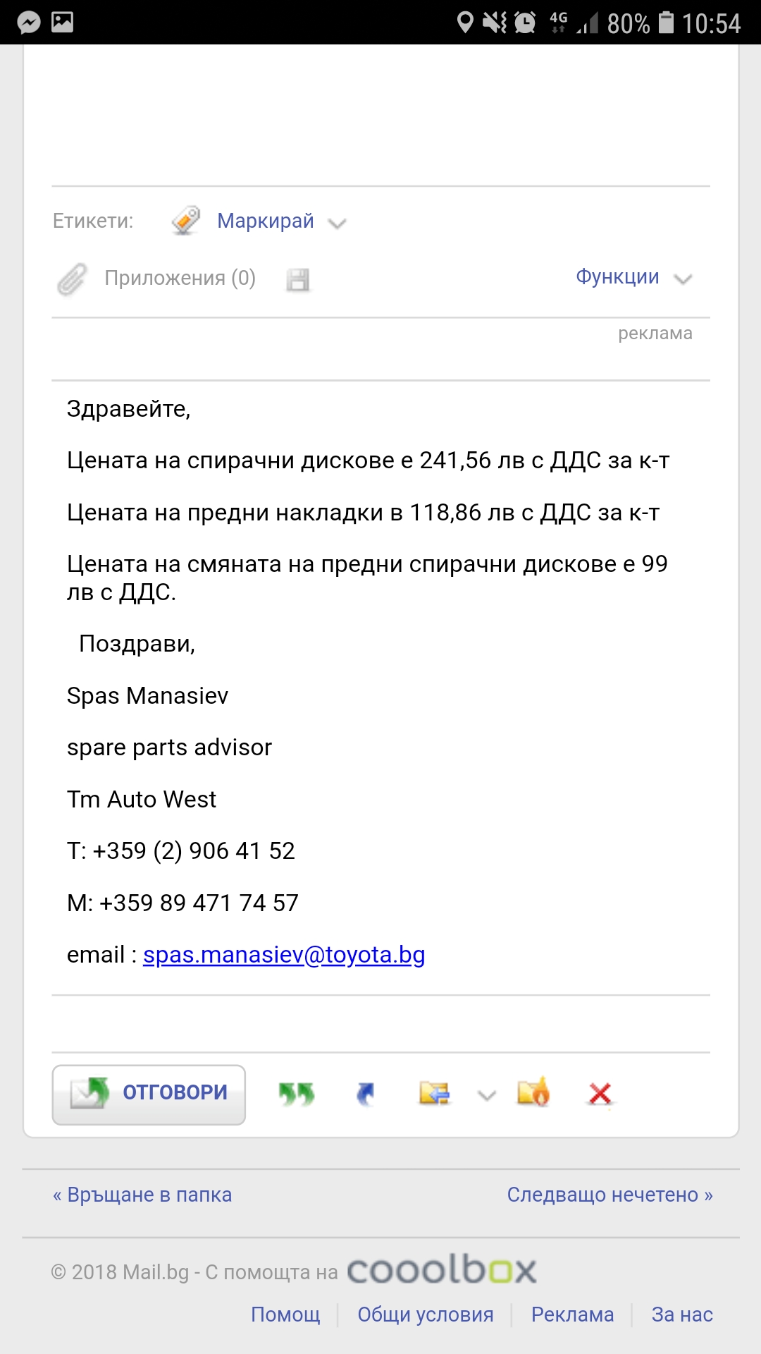

Ето една актуална информация от запитване към ТМ Ауто. Моя въпрос тук е само колко ръб е допустим на предните дискове. Благодаря!
Freedom
Мнения: 414
Благодарил/а: 14 пъти
Накладки и дискове за Авенсис Т25
Мнение от Freedom » 25 Ное 2018 11:20
По 1mm на страна:

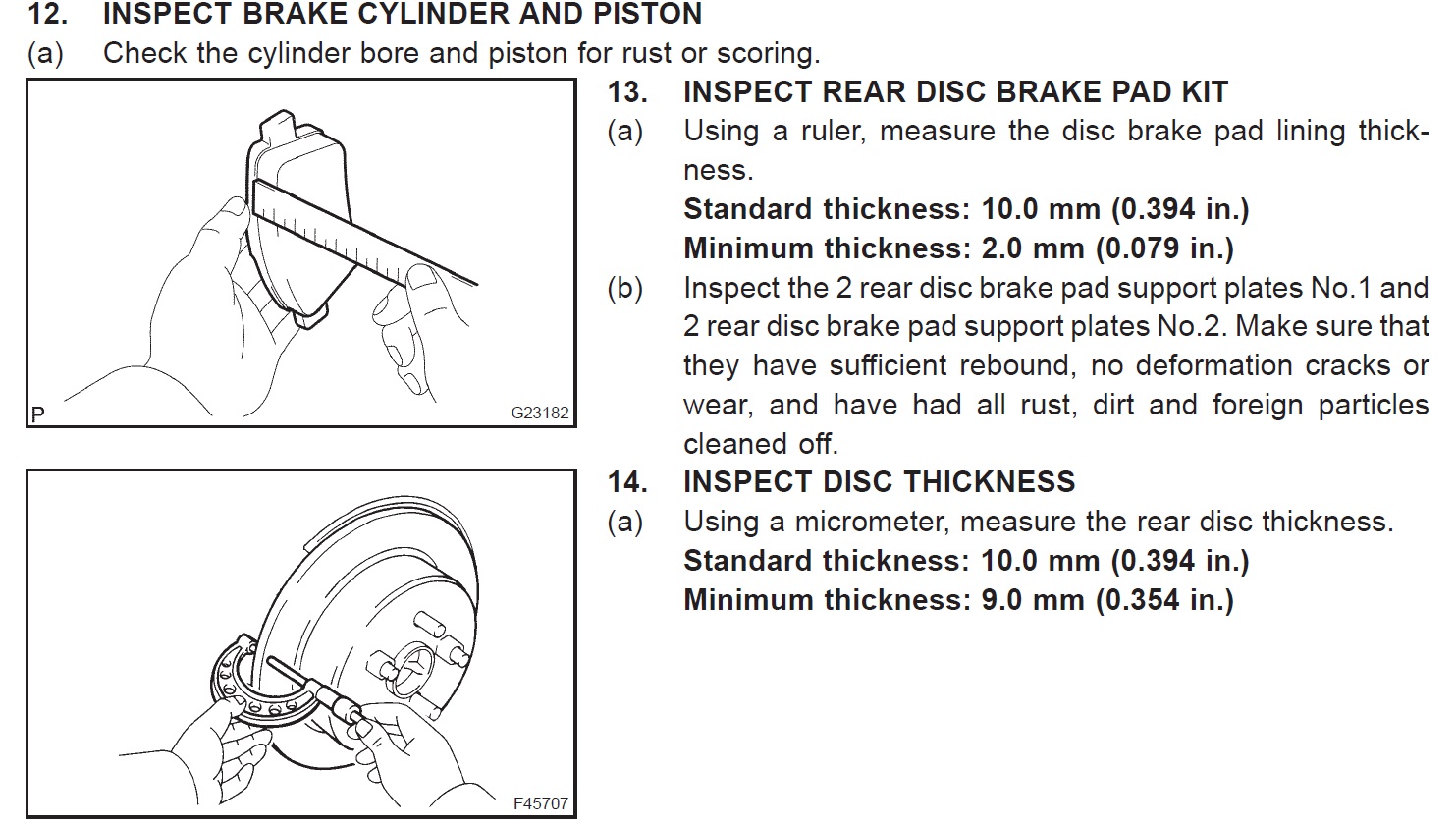

За задните - по 0,5mm:
