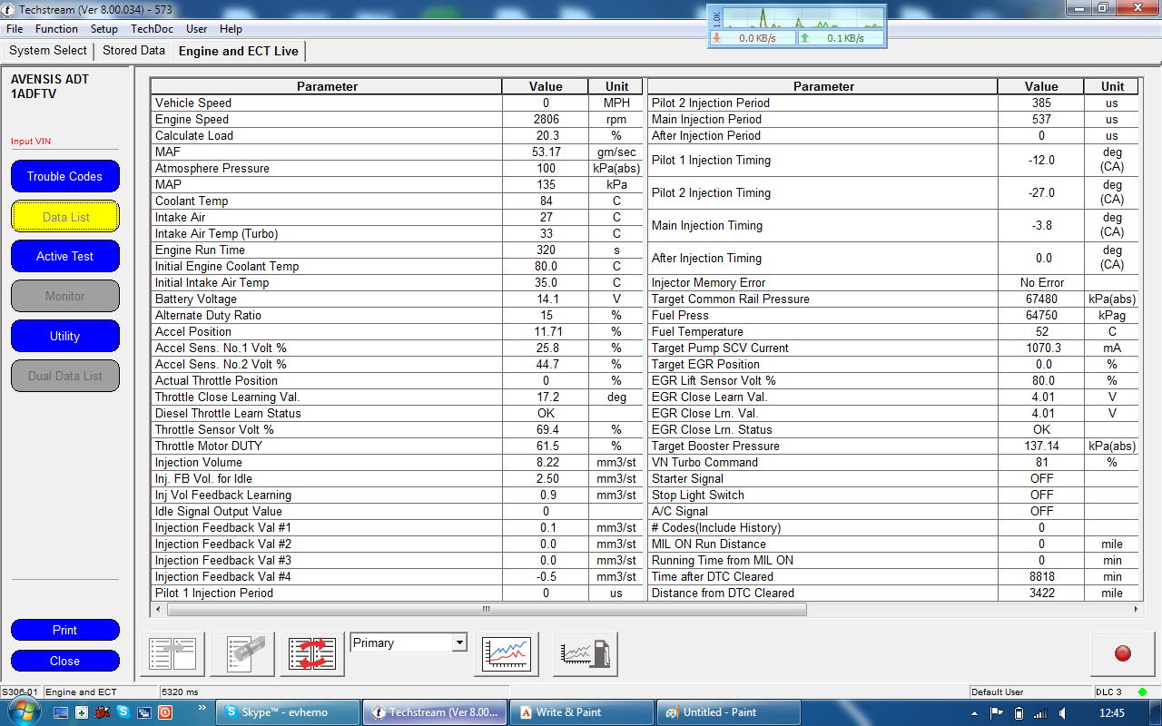

Ето и мои скрийн шотове на пр. ход и около 3000об на място. Ако разбираш данните, кажи всичко нормално ли е?
28.04 warm 3000.png (144.31 KiB) Преглеждано 5161 пъти

iovkito написа:В този клип се чува идеално за какво говоря https://www.youtube.com/watch?v=EGXJnH_uKdc , точно след 40-тата е най-доброто тракане. Клипчето не е мое , но го намерих случайно в интернет. В английския форум има 1-2 теми с проблем като моя , там също се споменават дюзите като възможен проблем.
На клипа се вижда, че чукането става като се натовари двг, сигурно опитва да тръгне на р. спирачка, но подобно чукане се чува и след 1:12 мин, като опитва рязко да форсира от пр.ход. на изкл. скорост.
При теб в движение като подаваш газ ли се чува? А като опитваш такова кратко форсиране на пр. ход има ли го?
