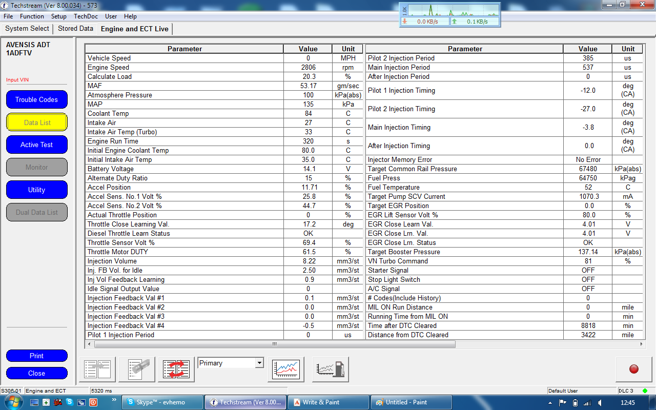

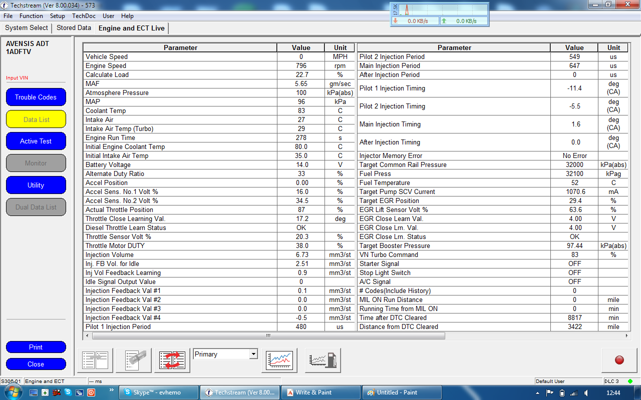

Ето и мои скрийн шотове на пр. ход и около 3000об на място. Ако разбираш данните, кажи всичко нормално ли е?
28.04 warm 3000.png (144.31 KiB) Преглеждано 5145 пъти
28.04 warm idle.png (162.65 KiB) Преглеждано 5145 пъти
