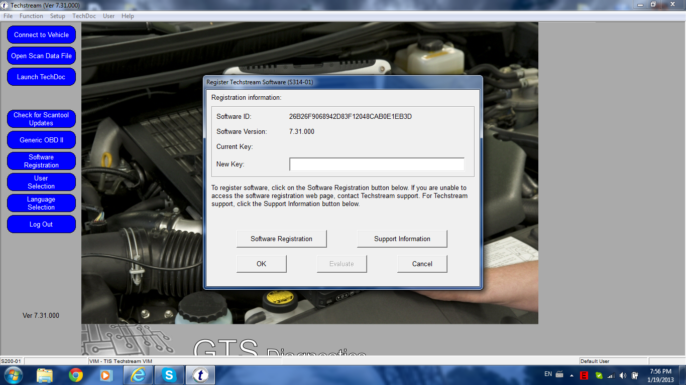

Мнение от ss_mitko » 19 Яну 2013 19:59
Стигам до тук.

Откъде си вземал версията? Преди месец като гледах последната версия не беше кракната още, затова аз съм с малко по-стара (7.12 мисля). Ако колата дето ще гледаш не е модел 2012, нямаш никаква нужда от по-нов софтуер.
По моите данни 7.20.041 е последното с крак.
Не опитвай да ъпдейтваш адаптера (фирмуера му), почти сигурно ще го убиеш. Отделно работи само с XP, не знам защо опитваш с 7-ца?

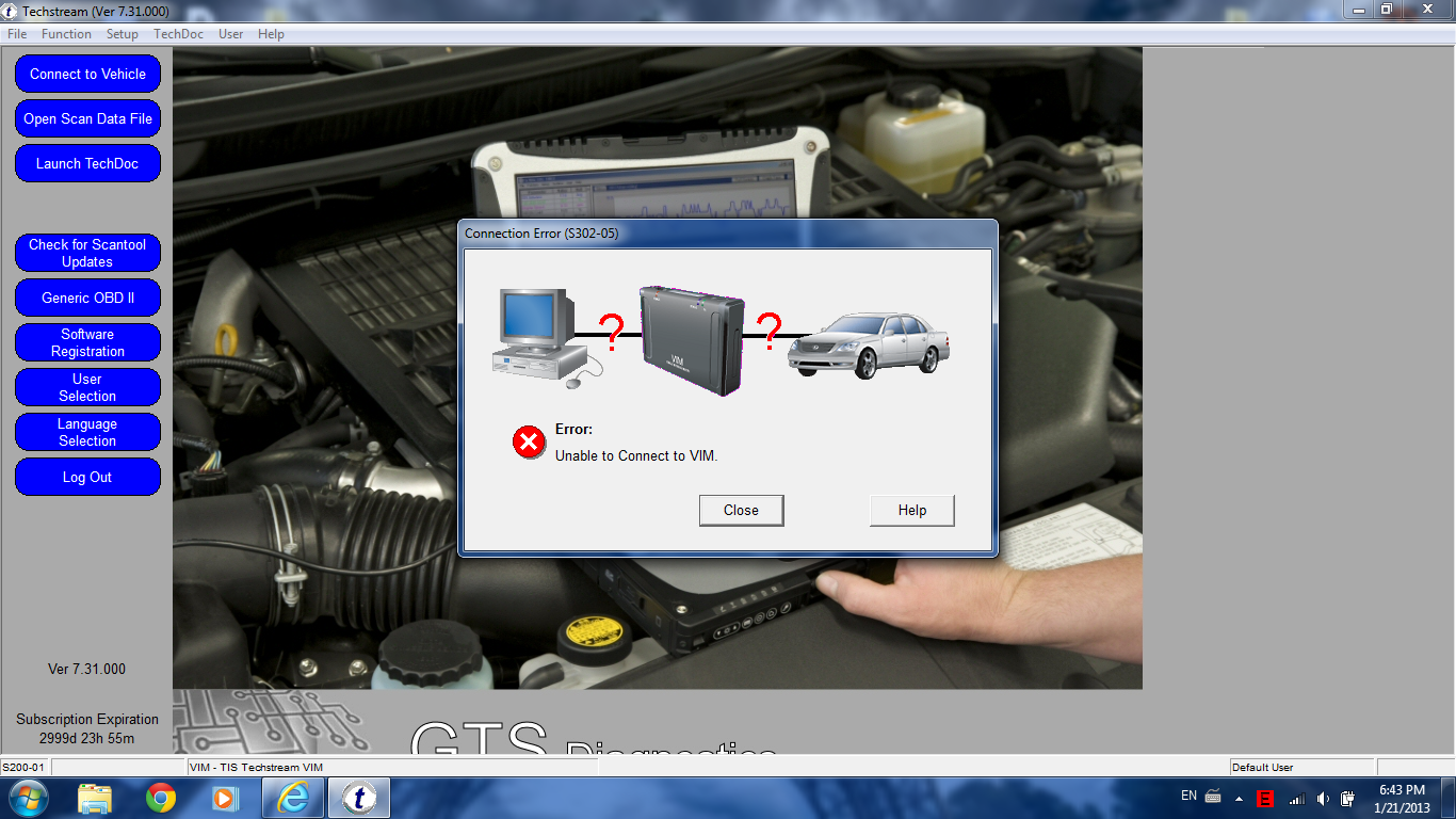

Хубаво слагате techstream-a, ама драйверите на кабела (MVCI) не вървят на друго освен на XP. Оригиналният производител, от които китайците са клонирали, спира продукта и никога не е пускал версия за Vista/7. Затова и няма поддръжка (драйвери) за 7.
Версията от toyota-tech сигурно става, ама как ще я краквате?

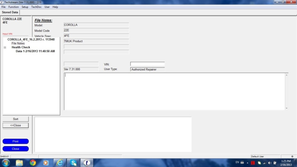

Мнение от ss_mitko » 16 Фев 2013 13:42
gicho написа:Хубаво слагате techstream-a, ама драйверите на кабела (MVCI) не вървят на друго освен на XP. Оригиналният производител, от които китайците са клонирали, спира продукта и никога не е пускал версия за Vista/7. Затова и няма поддръжка (драйвери) за 7.
Кабела ми дойде, но Ти беше прав драйверите на кабела (MVCI) не стават за WIN 7 а само на XP.Сутринта пробвах и работи перфектно на XP, но нямах много време, защото бях с чужд лаптоп, моят е с WIN 7 и не стана.
P.S.Ако си поръчвате кабел да знаете че може да ви дойде без драйвери за инсталация.На мен ми бяха пратили празен диск, и доста се порових в нета.

gicho написа:На каква кола си го пробвал и какво може да се бърника? Моите тестове са все на по-стари модели.
На Корола 2005г.И за малкото време с което разполагах видях, че можеш да бърничкаш навсякъде.Показва ти реални стоиности,можеш да променяш настройки,включване-излючване на опции и др.Като за първи път не смеех много да си играя biggrin.gif че може да стане беля.
