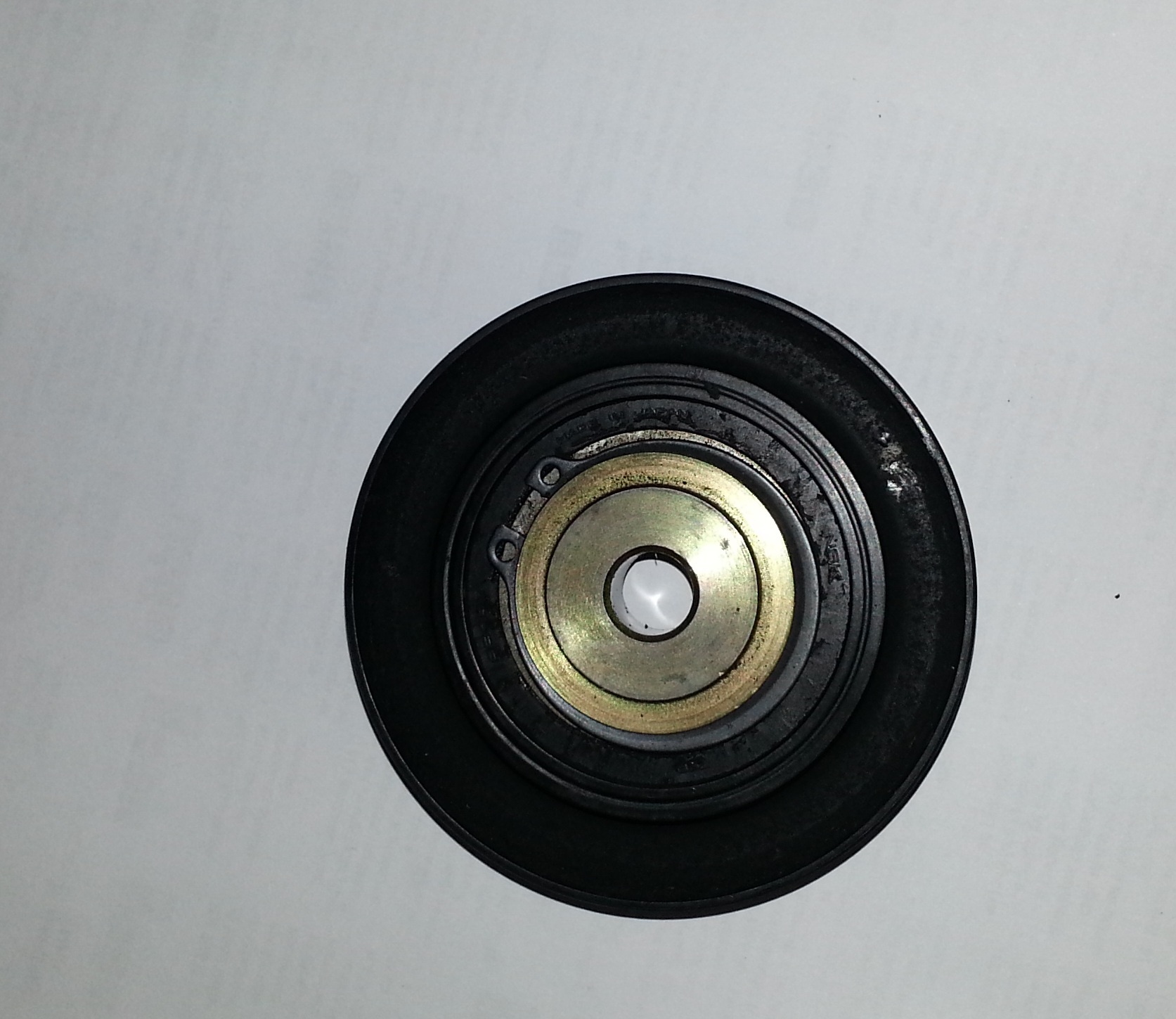

Благодаря колеги,
оправих лагерите, но друг проблем изникна-
не мога да намеря оптяжна ролка за пистовия ремък...

Колеги възможно ли е да се избие лагера от ролката и да се смени с нов? Предлагат го като резервна част..

vladimmir написа:Колеги възможно ли е да се избие лагера и да се смени с нов? Предлагат го като резервна част..
Преден лагер може дасе сменя . Задния само върви с главината

Колега мерси за отговора, но питам за ролката :thumbsup:

vladimmir написа:Колеги възможно ли е да се избие лагера от ролката и да се смени с нов? Предлагат го като резервна част..
Защо да не е възможно?Както виждаш има една зегерка, която трябва да махнеш и ако външната част на ролката е метална(а не като на някои немски и френски "автомобили" пластмасова guns.gif ) избиваш стария и набиваш новия лагер. Добре е да го направиш на преса, за да не прецакаш новия лагер.Успех :thumbsup:
Точно, заради зегерката, и че продават отделно лагер на няколко места...
Но от други места чувам, че не може... Отделно майстора ми казва, че има оше живот в моята ролка....

На моята кола го сменяха 2 пъти същия този лагер т.е. на въпроса ти - може да се сменя, стига този, който го сменя, да знае какво прави. Първия път го смениха в сервиз. Втория път - един приятел, който има преса. При разглобяването ми показа следи, където юнаците от сервиза бяха млатили с чук да го набият и явно бяха разбили цементацията, защото лагера замина много бързо. Само идея - понеже нямахме тръба с подходящ диаметър за набиването на вътрешната гривна ползвахме гривната от стария лагер, но е хубаво да се престърже малко отвътре, защото оста е по-дълга от широчината на лагера и при набиването старата гривна влезе малко в оста и трябваше да я "посъветваме", за да излезе. Вземи си качествен лагер по размер на оригиналния, за да не повтаряш упражнението начесто. Иначе аз навремето по магазините не намерих само лагер,а цял комплект ролка и струваше 400+ лв.
