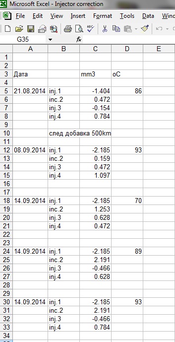

Искам мнение от разбиращите за стойностите на дюзите.Двигателя е 2.0 D4D 116кс 2005г. Корола Версо.Дали има подобрение в работата на дюзите според показанията.Данните са от Техстрийм-а, прехвърлени в ексел.

А какъв ти е проблема по принцип? И с каква добавка си третирал?

По принцип имаше леки вибрации при загрял мотор преди добавката, мудна реакция, намалена мощност.Светиха ми VSC, TRC OFF, което означавало , че софта ограничава мощността, не знам дали е вярно?Карал съм с тиксо в таблото и не можех да ги видя.В момента съм ги загасил и не са светнали повече.След добавката има голямо подобрение в поведението на мотора, мощността се вдигна, разхода е добре.
Добавката е XADO 120% revitalisant за дизелова горивна система.

Според данните , които си качил , би трябвало да се е влошила работата на дюзите , поне по компенсациите така излиза. Колкото повече клонят към 0 , толкова по-добре. Твоите така като гледам дооста са започнали да се отдалечават от тази стойност.

Интересно, че би трябвало да е така, но като държание и реакция на двигателя нещата са много по-добри от преди добавката.На мен ми е ясно , че показанията в Техстрийма трябва да са близки към нулата, но все пак това не е нова кола.Така ако са тръгнали би трябвало да се влошат още повече.Ще ги следя и ще стане ясно.

При мен първата дюза беше на -2,1 на загрял двигател. Оставих го да работи само на добавка и стойността падна на -1,6 , но разлика в работата не съм усетил.
