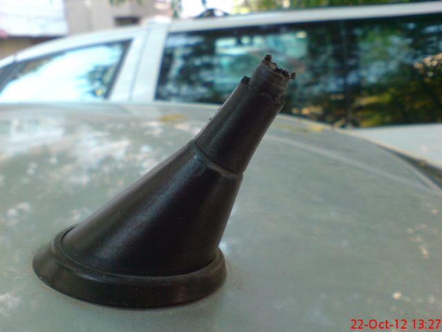

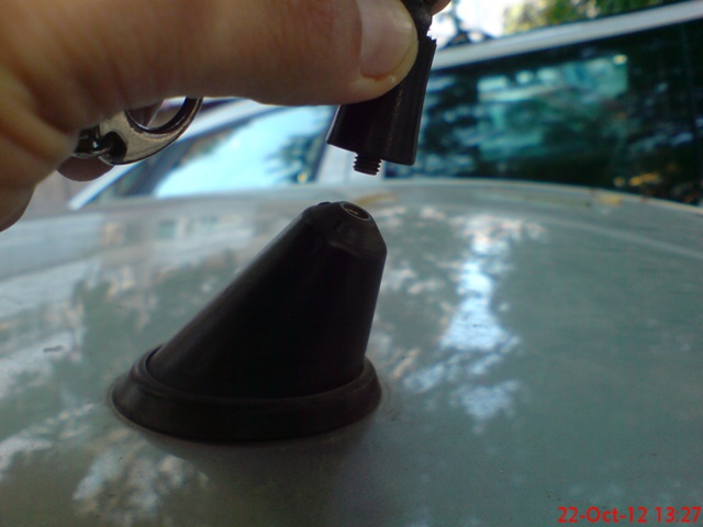

И аз го имам проблема с изгнилата антена,но при мен е по друг начин захващането.
Ето снимки на моята антена.

ss_mitko написа:И аз го имам проблема с изгнилата антена,но при мен е по друг начин захващането.
Да, същото нещо беше станало и в моя случай.
Като опитах да развия останалата част от антената обаче/това, което е останало и при теб колега/ не успях....срязах гумената облицовка с макетен нож и остана това, което се вижда от моите снимки ermm.gif и сега няма развиване.
Благодаря за снимките!!! Ако си купиш нова антена и това, което е останало от старата ти не ти трябва вече, ще те помоля да му направиш една "дисекция" да видя какво има вътре.....мисля, че точно там се крие ключа от палатката! Поне да разбера да го мъча ли да го развивам....или няма развиване при моя случай hmm.gif hmm.gif
Още веднъж много благодаря за снимките!
