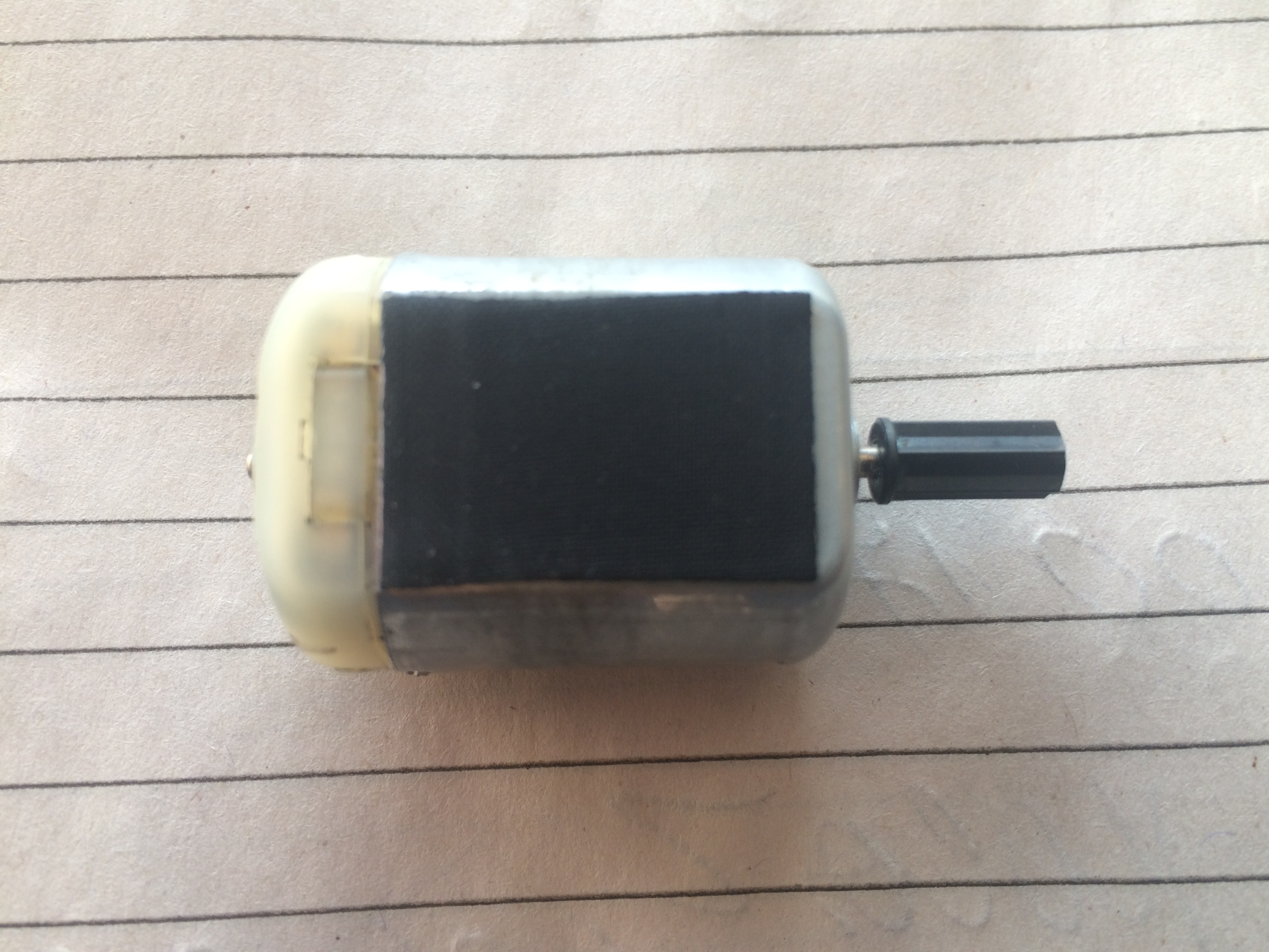

Здрасти колега имам следният въпрос как успя да махнеш приводчето отрпед което е на моторчето че моторчетата и оригиналните и китаиските аналози идват без този привод изглежда ми като залепено опитах да го извадя но ме достраша да не го счупя

ето това е въпросното моторче става въпрос за пласмасовото приводче отпред
