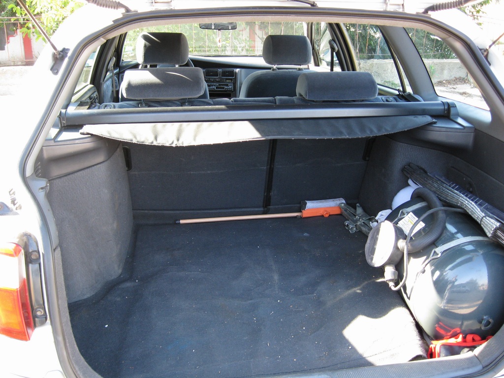

ето я моята:
PS: и още нещо, за метан е добре колата да има повече кубици
desotodorov
Мнение от desotodorov » 04 Мар 2012 20:23
Хм, затиснал си си капачето за крика, що не я метнахте от другата страна...а моите бутилки са две - олекотени Faber, и тежат към 80кг...с метана, който хващат - 92-94кг...ще сложа снимки...иначе - тръбя навсякъде че търся свръхолекотени бутилки, има такива - от Мердес NGT, или от Зафира CNG... много са скъпи като нови, а и няма никакъв начин да се добереш до такава нова - водих кореспонденция с поизводителите...минимално количество на поръчката - 125 парчета... wacko.gif питах ги за координати на техни клиенти, от които мога да си купя на дребно...е...не бяха много навити да ги казват, не че не ги знам..ма някакси ме срамее да пиша до Мерцедес или опел писмо от сорта..."Глейте сега пичове...пари за нова метанова кола нЕмам...та - за колко ШЕ дадете нЕкоя и друга бутилчица...и много моля - съобразявайте се със заплатите в БГ. "...предполагам че много смях ще падне из лъскавия им офис преди да ми нафраскат "Сори БАЦЕ, ма ние не продаваме само бутилки, щото сме си ги сметнали за производството и не щем да ни тегнеш на съвестта ако Земеш да гръмнеш погрешка...ако искаш - да ти дадем една Бе класа примерно, па ти ако щеш - откачи си бутилката biggrin.gif ."

desotodorov написа:Хм, затиснал си си капачето за крика, що не я метнахте от другата страна......
Аптечката ще ми затисне от другата страна, но крика си има място да илиза.

CuMo написа:.....
Просто искам да видя къде си сложил бутилката.
О CuMo от HWBG, същия ли? :)
Бутилката защо не я сложиш на мястото на резервната гума? Гумата винаги може да си я преместиш ако ти пречи, а бутилката не! А ако намериш и "патерица" след време още по-добре.
Аз преди няколко дена сложих газова ГИ с тороидална бутилка, за сега съм доволен и от изпълнението и от вървеж, само разход не съм пресмятал все още, но и това ще стане скоро.
