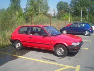

Ами аз не разбирам много от коли, пише че че е 12V и е 75 конски сили. Не споря просто така пише. happy.gif

Вчера я ударих и и спуках резервоара и незнам какво да правя сега дали ще намеря някъде или направо да слагам газово. Какво ще кажете?

Sega vidqh v talona che pishe che dvigatelq e 1300 kubika qvno predniq sobstvenik ne e znael nishto za kolata,izvinete moq greshka. unsure.gif
