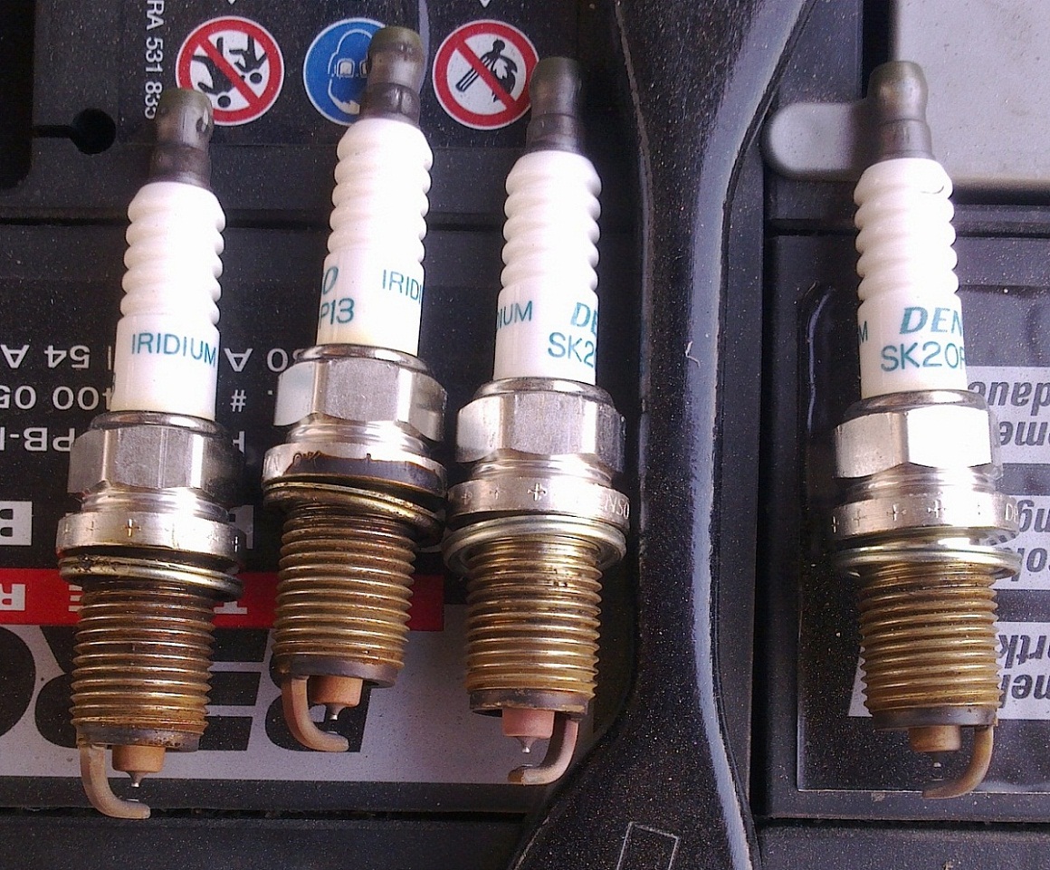

Измерих компресия, 12-12.2 бара на всички цилиндри на топъл двигател. Нормалното налягане при нов двигател трябва да е 13,5 бара, а минимално допустимото е 10 бара. Мисля, че можеше да удари и 12,5 бара, но никога не съм зареждал акумулатора, а колата се кара основно на отсечки от 1-2-3км. на палене. Ето и вида на свещите при положение, че от 15-ина дни не е карана извънградско.

Керемидения цвят говори много добре за свещите.
Внимавай при поставяне, предполагам знаеш, че не се стягат много!

mafiota написа:Керемидения цвят говори много добре за свещите.
Естествено, даже трябва да се почистят резбите от нагара. Свещта трябва да се навие на ръка докато прибере и след това с късо рамо лекинко.
Ако не се почистят резбите има случаи в които нагарът пречи толкова много, че свещта е навита наполовина и е затегнала.
А отвиването става при студен двигател, за да не повлече някоя резба.

Керемиденото вярно говори добре, но какво значи, ако свещите са кристално сиви, без отенъка/нагара, който се появява при бензиновите !?? Стоят си като нови, пък са на дооста километри, само с бензин се кара, газ няма колата .... Кажете си мнение, защо така biggrin.gif
max-2
Мнения: 2254
Благодарил/а: 61 пъти
Мнение от max-2 » 14 Яну 2012 09:21
На ладата ми преди години нови свещи, карани на газ две седмици изглеждаха така, все едно сега ги вадя от кутийката....
