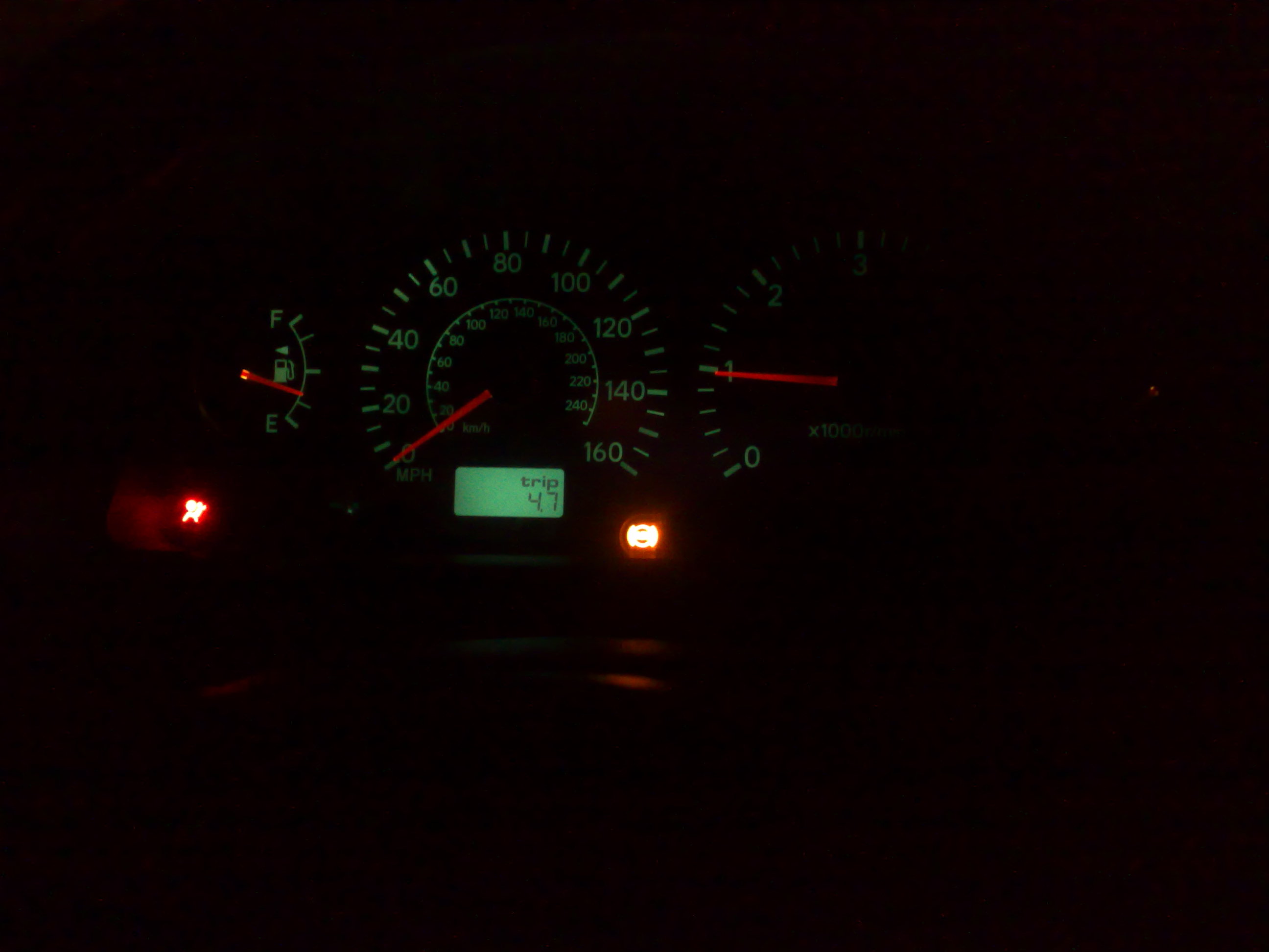

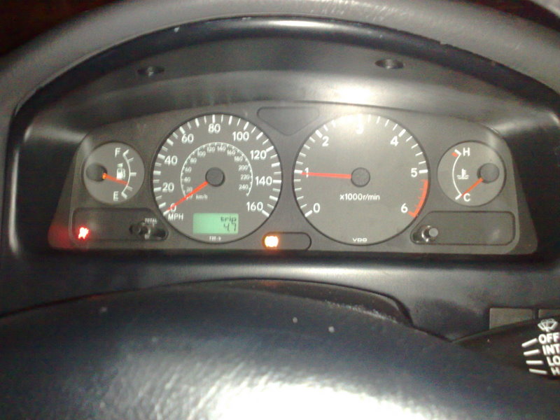

axl написа:Ами на моя така са го замазали че нямам думи.
Стрелките си показваха каквото си искат.
Едното няма нищо общо с другото.
Показва че имаш нафта ,а няма нищо .
Закъсвам по средата на нищото.
Градусите показват 25 а те са 8
Никои от големите майстори не можаха да го оправят.
И така.
Интересува ме на новия ми изписва VSC ??
И отначало ми показваше че подгрява а сега не .
Мислех че е изгоряла крушката, но не е от нея. Смених е ,но пак не ми показва че подгрява.
Интересно ми стана ...
Igniter

VSC: системата за управление на динамичната устойчивост на автомобила
тук прегледай
Та таблото да не е от 2.0 бензин?
Проблема с температурата ми прилича на разкачен датчик.

Е то ще е голям номер ако е от бензинка wink.gif От колко хил. оборота ти започва червеното?

Не може да е от бензинка,защото го пробвах преди да платя и си показваше че подгява.
На другия ден вече не ми показваше че подгрява.
Трите големи крушки бяха изгорели .Смених ги и осветлението е на 6 вече,но нямаше изгоряла крушка на подтгряването..Пак е смених,но явно не е от нея.
KiLLeR ходих при Сашо зад Ботев.Тои е много мои човек.
Щял да се пробва да направи от двата един. :thumbsup:

Колега това табло дето си го снимал е от кола с дясна дирекция . За пояснение оборотомера при бензиновите е до 8000 оборота за дизелите е 6000 оборота .Това което ти свети ВСЦ е система за стабилност която я има само за фейстлифта и затова винаги щети свети тази лампичка и накрая най добре си намери табло точно за твоя модел

Ама тя свети само когато дам контакт после загасва както и тракшън контрола.Аз тези екстри ги нямам на моята кола .Интересното е че спря да ми показва подгряването дори в студеното време сутрин .6000 ми е оборотомера ...
