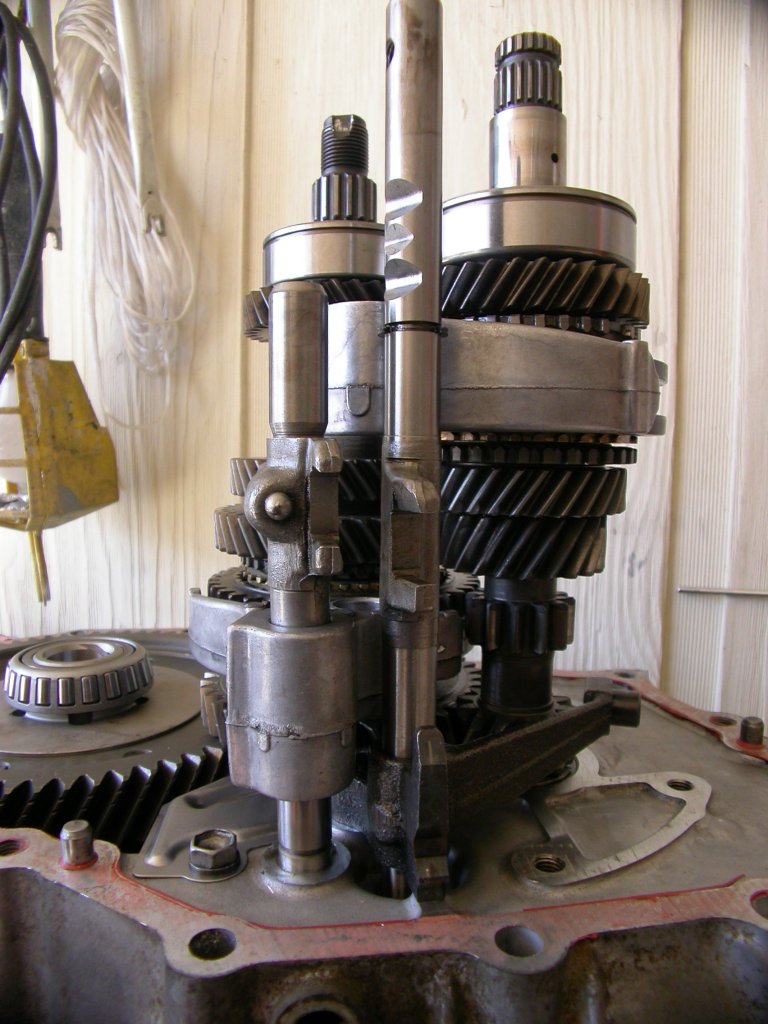

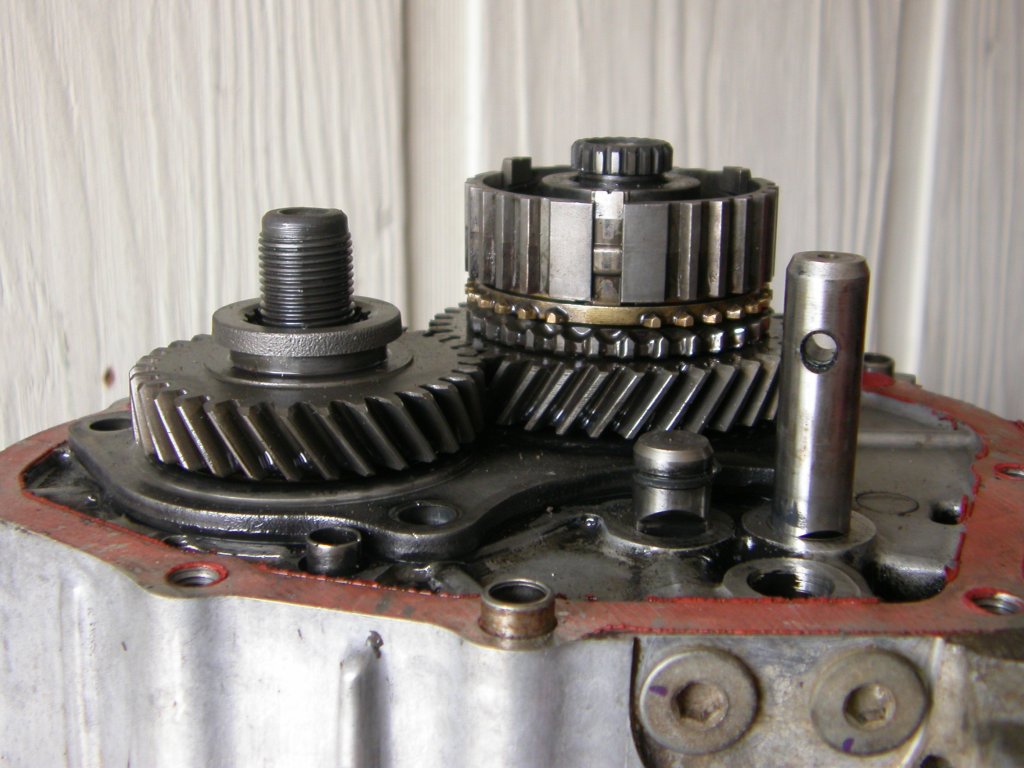

Това е само началото на процеса, който може да трае дори година-две! Зависи колко караш. И при мен започна така с MR2 AW11. В началото започна да трепти, после лостът се движеше напред и назад само при подаване на газ. Сега вече 5-та скорост се изключва сама и на магистралата я държа. Хубавото е, че не е нужно да се цепи цялата кутия, а само сектора за 5-та скорост. Лошото е, че е малко трудно и рисковано, ако не се направи както трябва (хубави инструменти и много внимание). И понеже не е сигурно, първо се набавят частите и после се разглобява. Аз вече почти съм ги осигурил, но не са всичките. Много са скъпи. Много е вeроятно да е и синхронизаторът, но е възможно да е вилката (FORK, 5th SHIFT), която е алуминиева, както и трансмисионните колела (HUB, TRANSMISSION CLUTCH, NO.3 и SLEEVE, TRANSMISSION HUB, NO.3), лагерът или зъбното колело на самата 5-та скорост (GEAR, 5th). Другото лято ще я оправям. Но това е при моята кола - скоростната кутия е С50. Това е тяхната болест: 5-та скорост!!!
ufer
Мнения: 2885
Автомобил: MR2 AW11 (MK1a)
Благодарил/а: 31 пъти
Мнение от ufer » 17 Ное 2011 16:30
Допълнително качвам малко нагледен материал.
Това е само един разрез. Който иска да знае повече, да пита.

Мнение от ufer » 17 Ное 2011 16:35
И още нещо.
Интересно, нали?
Интересно, нали?
