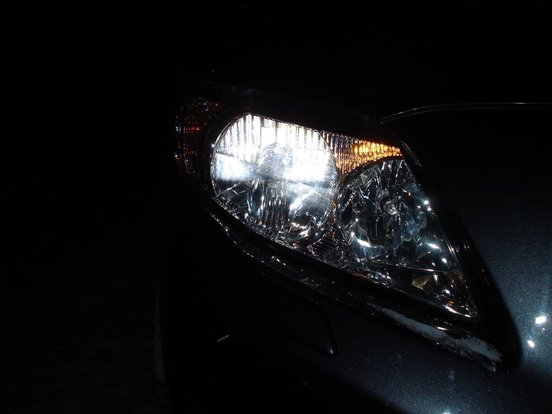

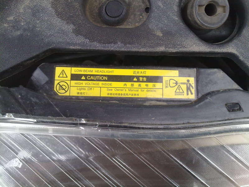

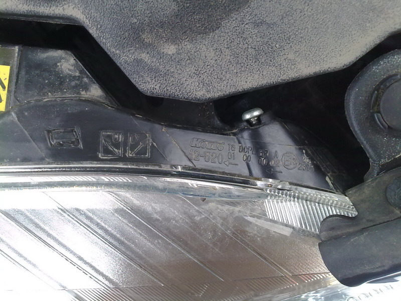

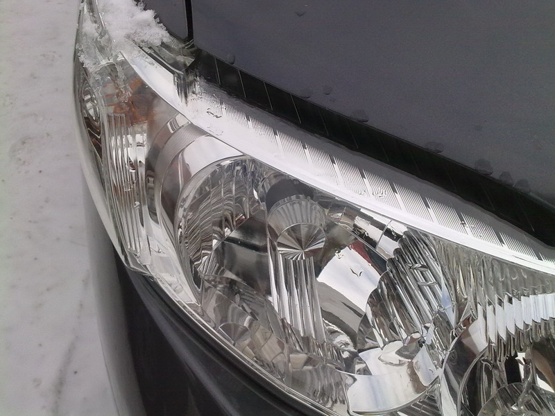

Ето как може да види. Това е заводски ксенон на Корола с рефлекторен фар.
Разликата с нормалния фар е, че капачката на крушката изглежда метална и е по-голяма, засенчва повече и реже изцяло светлинния поток, който би попаднал в долната част на рефлектора и би се отразил нагоре над линията на среза, т.е. би заслепявал.
Това и за полицй е пределно ясно..
Буквите "U" и "D" показват коя крушка кава трябва да бъде.
При това засенчване, колко от 3000-те лумена на ксенона реално биха се "изстреляли" върху пътя? Като около 50% светлинен поток не може да "излезе" от фара.
