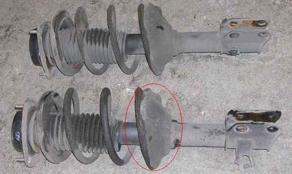

Ами, занесох им колата без проблем с десния преден shock, взимам си колата и след 30 секунди shock-а влиза в гумата и я раздира. Викат че не били те виновни. Колата никога не е била в major accident.
Малко под 89,000 мили е. Нямам ангренажен ремък?
Не че искам да пестя от гуми, дадох 465$ без да съжалявам, но ме е яд че сега ме избомбиха още 440$ за front suspension. sad.gif

kak taka shocka vliza v gumata? wacko.gif ti otpred imash mcpherson sturts, ot dolu se darji na dva golemi bolta, pak ot gore s 3 gaiki, chestno kazano ne vijdam kak te biha se razkachili. da se schupi samia strat sashto mnogo ne go vijdam. ta bili otochnil kakvo tochno imash predvid pod 'shoka vleze v gumata'.

Иначе, прикачената снимка не е от моите части, но такава намерих. Ограденото в червено кръгче, беше огънато надолу и опираше в гумата. Майстора който ми сменя окачването каза че съм го счупил в дупка. В интерес на истината, 20 метра преди сервиза имаше дупка, която наистина уцелих с дясните гуми, но не мислих че може да е фатално. Но имайки в предвид че окачването ми беше старо и за смяна...
Снимката не е моя. Ограденото с червено кръгче се беше огънало надолу и опираше в гумата ми.

takav amortesior do sega ne biah vijdal da se chupi na tez Corolli ohmy.gif tova che desnia ti kalnik e smenian/boiadisvan mi se struva che moje da ima neshto obshto s cialata rabota.

Значи, единя майстор (този на гумите) ми твърдеше че колата била блъскана. Carfax не показва такъв запис (не че може да им се вярва де). Другия майстор, който ми сменя окачването (нали окачване му се вика?) мери там, гледа, каза че не била удряна. Никакви други проблеми нямало от тази въпросна дясна страна...
