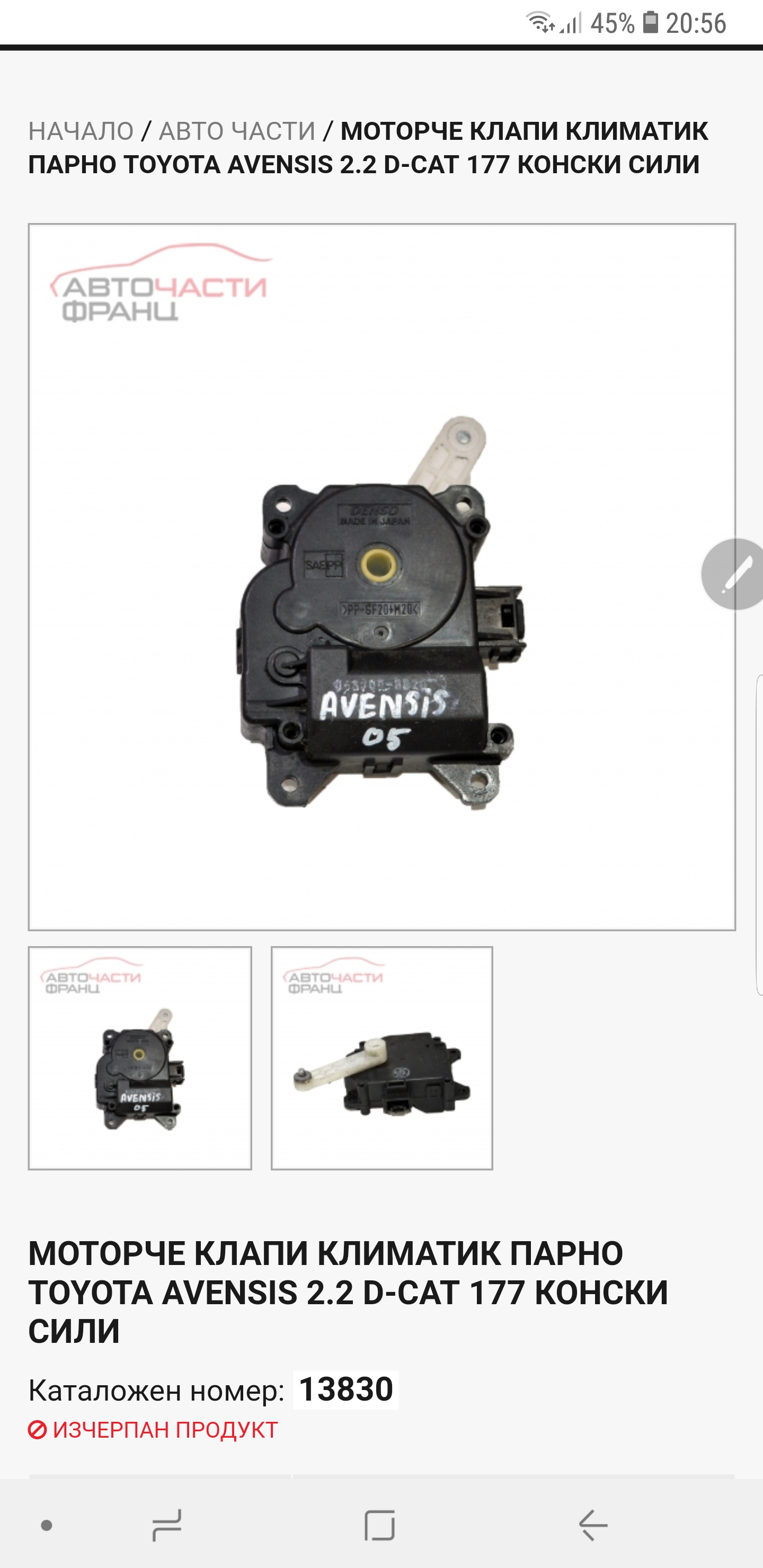

Значи при мен проблема беше примерно съм го направил да духа топло обаче от дясно духаше студено.И какво се оказа от дясно на пасажерското място под жабката в кракатата от лявата страна до въздуховода липсваше моторчето.А те там са две моторчета м/у другото едно под друго и дефакто на мен ми липсваше долното и то там има една клапа която регулира двете зони .Обаче какво се случва сега сложих въпроснотото моторче обаче ефекта стана обратен когато единия примерно лявата страна е на топло , дясната е на студено незнам. Някой ако има някакво логично мнение моля да го изрази.
Тойотата е авенсис т25 дизел 2,0 d4d 116коня
mpower77
Мнения: 6
Регистриран на: 17 Сеп 2018 08:44
Автомобил: Avensis t25 d4d
проблем със парно на Авенсис 2004
Мнение от mpower77 » 18 Сеп 2018 21:01
Ето това моторче сложих

Пробвах да разменя пиновете но ефекта беше нулев.
mpower77
Мнения: 6
Мнение от mpower77 » 18 Сеп 2018 21:08
Незнам дали има разлика мойта е 2,0 d4d 116коня
mpower77
Мнения: 6
Мнение от mpower77 » 18 Сеп 2018 22:17
2004г. ама то управлението би трябвало да е едно и също не знам поне аз тъй мисля

По моя проблем оказа се че моторчето което съм сложил е от кола с дясна дирекция и за това се получава така.
