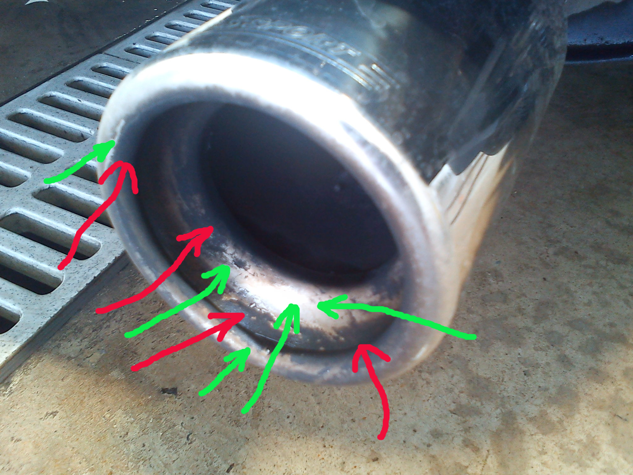

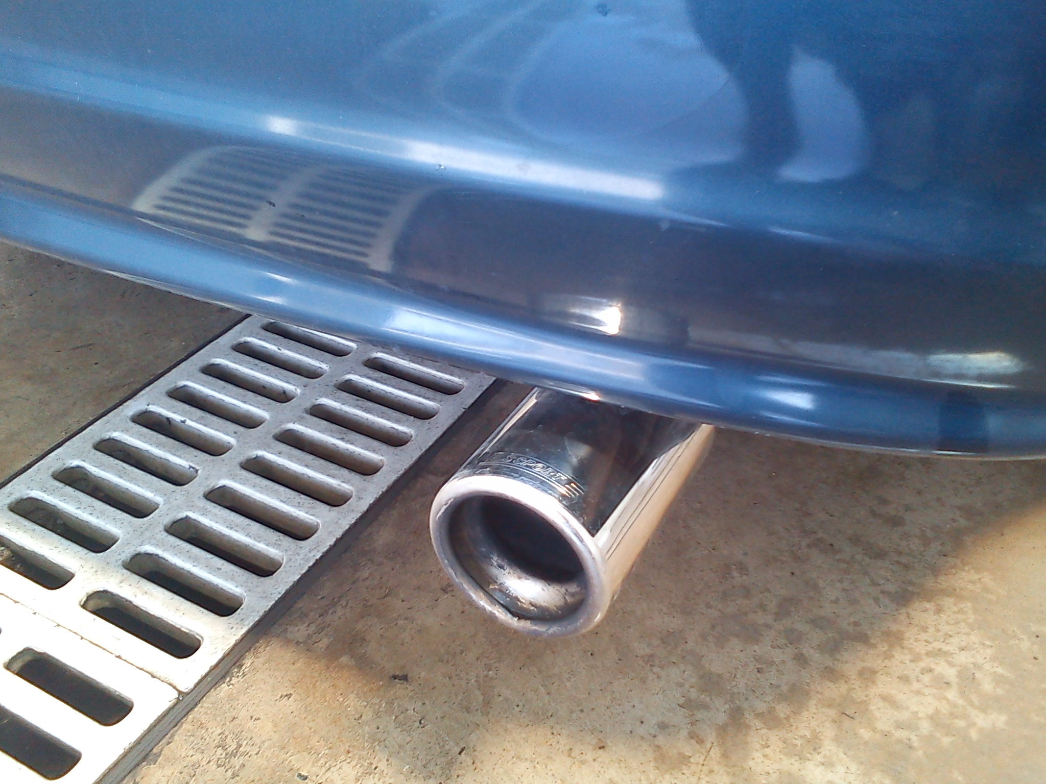

Нека да добавя още малко опит по темата :)
До 4-хилядния километър след смяната на гумичките и сегментите уж нямаше проблеми, но после до 10-хилягния километър пак глътна около 700 грама масло... Същевременно през този период си сложих накрайник на гърнето и само за 2-3 дена той почерня целия, нямаше останал лъскав участък laugh.gif
Изкарах си аз така до смяната на маслото и категорично исках да сложа след това масло 5/40. В деня на смяната (преди 2 месеца) си поиграх малко и с подръчни средтсва поизтърках тук-там накрайника, за да видя дали с новото масло пак ще се омасли.
Вчера, или около 1000км. и 2 месеца след смяната на маслото направих снимки, за да ви споделя резултата. В момента маслото си стои на макс както съм го налял, а почистените места на накрайника си стоят все така неомаслени. Прилагам и снимки. С червено е обелязан резултата от масло 10/40, а с зелено е резултата от масло 5/40.
Ще споделя мнение и на 10-хилядния километър, но моят съвет към тези които имат подобни проблеми е да си карат само с масло 5/40 или 5/30. И аз не варвах на много колеги, но наистина тези двигатели си искат своето...
Спокойно и весело лято на всички!
