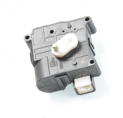

Едит: някой може ли да ми каже парт номера или дали от Toyota Corolla Verso 2.0 D-4D, 90 к.с., 2002 г. ще стане на моята защото намерих в нета моторче втора ръка за 15 лв - ето това:

Здравейте колеги, и аз имам същия проблем със серво мотора на въздушната клапа(air mix). Опитах да го сваля, но се оказа трудно и се отказах. Понеже достъпа до конектора на клапата е много лесен, реших да правя устройство, което да имитира работата на датчика, като дава стабилно(неподскачащо поради лош контакт) напрежение на съответния извод от който компютъра взема обратната връзка за определяне на положението на клапата. Очевидно контакт между пластината и проводящия слой има, но се губи от време на време, при което се получават грешни показания. Обаче като се замислих ми хрумна, че подобен ефект мога да получа и с един прост кондензатор, който ще изпълнява ролята на нискочестотен филтър и ще премахва случайните флуктуации на напрежението на изхода при загуба на контакт между пътечката и пластината на средната точка на датчика. Намерих пълна информация за датчика (url=http://www.tsienna.net/air_mix_damper_p ... -1446.html]описание на механизма и параметри[/url]), от която се разбира, че можем да свържем кондензатор между изводи 2 и 3 на конектора. Според мен подходяща стойност за кондезатора е 10uF (микрофарад), но понеже нямах такъв под ръка, сложих 2.2uF електролитен, като ориентирах минусовия полюс да е на извод 2, за да е включен в правилна полярност. Просто нанизах краката на кондензатора в съответните клеми на буксата с кабела към компютъра и я включих(това ми беше монтажа).
Дадох на контакт, но нямаше тракане/бръмчене, промених температурата няколко пъти от едното в другото крайно положение и клапата работеше нормално. След това запалих двигателя за да предизвикам вибрации (съответно загуба на контакт и тракане), но отново нямаше проблем и клапата работеше нормално. Ще пиша по-нататък какви са ми наблюденията.
Естествено, това е временно решение, защото износването ще продължи, но поне няма да е ускорено заради непрекъснатото случайно движение(тракане) на клапата.
