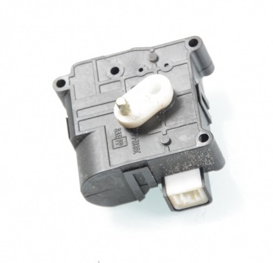

Едит: някой може ли да ми каже парт номера или дали от Toyota Corolla Verso 2.0 D-4D, 90 к.с., 2002 г. ще стане на моята защото намерих в нета моторче втора ръка за 15 лв - ето това:
Toyota Corolla Verso - 2.2 D4D (136hp) 2AD-FTV
