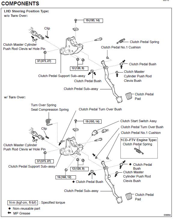

Мнение от tntony » 27 Сеп 2011 10:33
Ето ти устройството на педала
