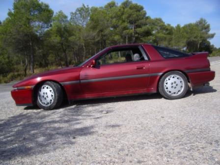

eto q i moqta supra

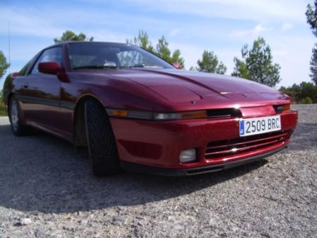

zzzz

Cweta me kefi maksimalno, che i kolata pokrai nego:).
Snoshti do kysno chetoh nemskiq MR2 forum - nai - moderniq tuning tam e MR2 na LPG. Wikat - za turbo ne stawalo mnogo dobre wacko.gif biggrin.gif.
Uspeh s proekta!
