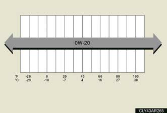

В Англисйкия форум на Тойота има хора на които са им семняли безплатно маслото на Приус 3 с 0W20, след като преди това им е било сипвано 5W30. Като хората са се уповавали на книжката и линковете които вече ти пратих, както и на други писания. Може да пробваш с долните документи, нищо, че може би са за Америка (може и да са еднакви за цял свят), както и книжката ти. Ако не цялото да е безплатно, то поне едно 70-80% от смяната да покрият. Все пак ти не си си го искал това масло, а си очаквал да ти сложат това, което е най-добро (това което пише в книжката) без значение от парите (предполагам). Ясно, е че 0W20 е по-скъпо и ако трябва ще си доплатиш, ама едва ли те е питал някой какво масло искаш да ти сложат.
Производство до Юли 2009 - 632стр.
Производство от Август 2010 - 642стр.
Производство 2011 - 642стр.
Всъщност за всички пише едно и също, а именно
Recommended viscosity: SAE 0W-20
SAE 0W-20 is the best choice for good fuel economy and good starting in cold weather. If SAE 0W-20 is not available, SAE 5W-20 oil may be used. However, it must be replaced with SAE 0W-20 at the next oil change.
The 0W portion of the oil viscosity rating indicates the characteristic of the oil which allows cold startability. Oils with a lower value before the W allow for easier starting of the engine in cold weather.
The 20 in 0W-20 indicates the oil viscosity when the oil is at its operating temperature. An oil with a higher viscosity may be better suited if the vehicle is operated at high speeds, or under extreme load conditions.
Температурна графика на препоръчаното масло
