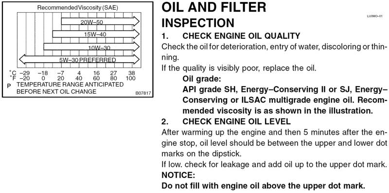

Хм, нещо май не се разбрахме
Басс, защо не пусна оная другата таблица, в която са указани вискозитетите???? За четене - четем, ама там май нямаше такива масла /60....
@mitoko, имах предвид точно 'друг двигател', различаващ се от 1.8 VVT-i....
Независимо дали е на Тойота или друг производител (Бензиновите мазди GH са също с 5W30, като изрично е указано: Интервалите за сервизно поддържане се отнасят само в случай, че се използват дадените
по-долу типове моторни масла).
Просто за даден двигател има конкретна таблица с препоръчаните за конкретния двигател според климатичния пояс вискозитетни класове...
Затова вместо да се гадае какво и как, навярно е по-добре просто да се отвори книжката и да се погледне какво е препоръчал производителя, който навярно е направил повече сметки и тестове отколкото кварталния майстор...
Като тази таблица за 1.8VVT-i (1ZZ-FE):
- oil.jpg (55.12 KiB) Преглеждано 2866 пъти

Ами не съм я пуснал защото такава таблица официално от Тойота няма но има подобна на твоята в книжките и ремонтните ръководства , която е еднаква за всички двигатели от 80-те насам ( явно тестовете показват едно и също
). И сега ми кажи по тази таблица , кято си дал какъв е проблема да се сложи 5W-50 ?
А ако ти не знаеш защо се кара с 5W-30 , 0W-20 и тн масла това е друг въпрос . Отделно таблицата ти е до 38 градуса , а тук температурата на асфалта лятото е доооооста по-голяма . А малко над асфалта ти е картера . Ама не трябва да четете , като магарето корана

Басс, не ми се спори заради самия спор....
Не съм чел 'книжка лично издание'.
Приложената таблица я взех от ОФИЦИАЛНО СЕРВИЗНО РЪКОВОДСТВО на TOYOTA MOTOR COPRORATION издание 2000г конкретно за двигатели 1ZZ-FE, 3ZZ-FE, секция LU - Lubrication/ Oil & Filter .... Това не е ли официален документ на Тойота?
Ако не можеш сам да разбереш какво значат стрелките в дясната част на таблицата, и си мислиш, че маслата са само до 38С, не мога да ти помогна брат...
Можеш да си сипеш и трансмисионно масло - пак ще поработи известно време.
Та въпроса ми е - какво му е лошото на най-универсалното и удобно за нашите ширини масло 5W30??? И с какво е по-добро използването на по-'тежко' масло освен повишен разход? Че и /60, както бе указал в по-горен пост?????

За повишен разход на гориво имаш предвид? Според мен 50 и 60 вискозитет ти дава по-добро мазане на топло и от там НАМАЛЯВА разхода на гориво като намалява триенето и запазва по-дълго частите от износване.slowtraveler написа:Басс, не ми се спори заради самия спор....

Добре е да се знае, че съвременните лагери в ДВГ (основни и мотовилкови) се чувстват най-добре при принудително мазане с масло с вискозитет около 10-14 кв.мм/сек. С други думи вече се сещате, че масло се подбира според работната му температура в двигателя. Ако карате така, че загрявате вашето масло над 100 градуса (високи скорости на магистрала, оф-роуд, състезателно каране) тогава със сигурност хW-50 или хW-60 ще бъде много полезно за вашия двигател. Особено второто ако държите 120 градуса на маслото. Но в останалите случаи – карате спокойно, на къси разстояния, градско, маслото с горния вискозитет при температура на маслото 70-90 градуса значително се отдалечават от оптималния вискозитет за лагерите и масла хW-30 и хW-40 ще се държат по-добре. Изобщо двигателите (и особено техните лагери) винаги за предпочитали да работят с “тънко” масло. Проблема беше, че минералните масла не могат да осигурят устойчив на разкъсване филм при нисък вискозитет и затова се правеше компромис с този параметър. Сега вече този проблем не съществува – синтетично хW-20 има в пъти по здрав маслен филм от минерално хW-50 например. Но пак ще кажа – основния параметър за подбиране на правилното масло е неговата работна температура. Ако на някой хW-30 му се струва рядко, ще кажа че доста двигатели за камиони (да кажем около 12 литра и около 500 к.с.) без проблем работят с такъв тип масло, въпреки по-голямата сила която действа на мотовилковата шийка в сравнение с леките автомобили при сходна периферна скорост на лагера, като при това се сменят на над 80000 км и 500000-1000000 км до ремонт в повечето случаи издържат. Естествено говорим за синтетично масла.

Би трябвало да знаеш, че маслото почти не се товари термично в лагера и няма как да се разпадне в него така че не ти трябва да мериш температура в него. Говорим за температура на маслото с което работи лагера и е напълно достатъчно да измериш това на главната магистрала. Не знам за какви температурни пикове говориш в плъзгащ лагер с принудително мазане.
Колкото до Статойла, който даваш за пример – не виждам нищо ненормално в стойностите. В тесни граници се нормира вискозитета при 100 градуса и производителите трябва да се вместят в него. И когато вискозитетния индекс е близък (160-170), а се търси голяма разлика между числата за да се зарибят купувачи – хоп едната стойност измърдва с доста. Друг е въпроса колко фирми продават НС масла, като синтетични.

Точно повишен разход на гориво поради по-високия вискозитетен клас на 50/60 маслата... Грубо казано те са по-'тежки' при една и съща температура от /30...mitoko написа:...
По ниския вискозитет съвсем не означава, че по-тънкото масло няма да осигури маслен филм....
Но ако вискозитета е по-голям, то двигателя ще губи допълнителна енергия само да размества 'петмеза' от тежкото масло...
Както Двигателиста е написал - 50/60 са за много високотемпературно натоварени двигатели, където това тежко масло става по-рядко заради повишената температура...

Принципно ето тук са обяснени нещата няма да повтарям , като папагал всеки път .
Слоу да приемем , че тази стрелка надясно сочи + безкрайност и 5W-30 може да се ползва и на 1000 градуса ли ? И ако не е така до колко градуса може да се ползва по тази книжка ?

Колега това не е вярно . Маслото се товари във всички възможни начини поради простата причина , че цялата сила от натиска на буталото минава през един доста тънък маслен филм . Там има пикови налягания и температури , които практически много трудно можеш да измериш точно заради това дълго време не е бил отчитан парамемтъра HTHS . Обаче с времето всички са разбрали ( освен ние в БГ ) , че освен статичен вискозитет е хубаво да се мери и динамичен за да се добие поне малка представа за реалната здравина на филма . А не само да се цеди маслото през калиброван отвор , което всъщност няма много общо с неговата работа в двигателя .Двигателист написа:Би трябвало да знаеш, че маслото почти не се товари термично в лагера и няма как да се разпадне в него така че не ти трябва да мериш температура в него. Говорим за температура на маслото с което работи лагера и е напълно достатъчно да измериш това на главната магистрала. Не знам за какви температурни пикове говориш в плъзгащ лагер с принудително мазане.

Извинявам се, че ще ви наспамя спора със Слоу, ама прословутите стрелки за които спорите не са ли температурата на околната среда ?Bass_Man написа:http://toyotabg.eu/viewtopic.php?t=14926

При даден зададен температурен режим на двигателя (настройка и капацитет на охлаждане, термостат и т.н.), външната температура не влияе толкова пряко върху температурата на двигателя...
При температура на маслото и водата ~100+С дори една температура на асфалта 50-60С ще може да ги загрее повече... Просто ще затрудни отдаването на температурата от радиатора, но нищо повече...
Спомням си как карах авенсиса на 46+С на сянка. Ами стрелката не мръдна ни на милиметър дори и при катерене на баири...

Точно и за това сметките на Двигателист отгоре са малко без кръчмар . Температурата на маслото най-малко зависи от неговия вискозитет . И ако маслата са един клас какъвто и да е вискозитета темепратурата трябва да се различава много малко . Само дето при 120-150 градуса гъстото малсо все още има някакъв вискозитет докато 30-ката вече е станала на чайче и маже само на силата на добавките в него , които ти също отричаш . Разгледай хубава параметъра HTHS и виж различните вискозитети и калсове масла какъв индекс имат за да си просветли малко въпроса .

Ми за кви примерни безкрайности и 1000 градуса говорим тогава ?Bass_Man написа:Да точно това саmartod написа:Извинявам се, че ще ви наспамя спора със Слоу, ама прословутите стрелки за които спорите не са ли температурата на околната среда ?!
Аз мисля, че над 50 градуса ( на околната среда) най малкият проблем ще ни е вискозитета на маслото laugh.gif по скоро трябва да мислим ние как ще се охлаждаме и по колко студени бири под всяка мишница трябва да носим .. biggrin.gif Иначе ако има оцелели над тази температура, спокойно могат да си карат и с 80W90, а който е привърженик на синтетиката и с 75W95 .. laugh.gif biggrin.gif laugh.gif
