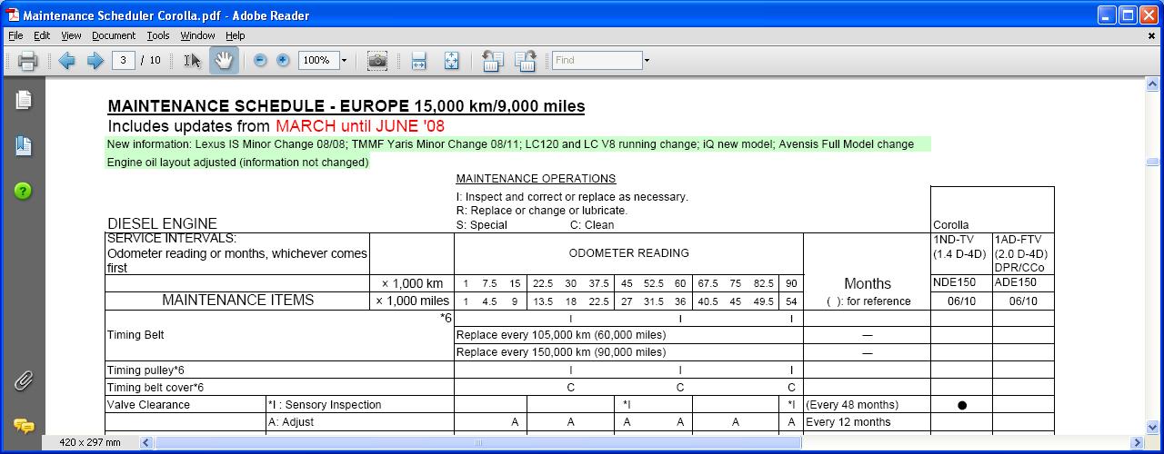

Относно тракането на 1ND-TV по графика за обслужване на 4 години или 45000 км. се регулират клапаните, някога това правено ли е при вас?
