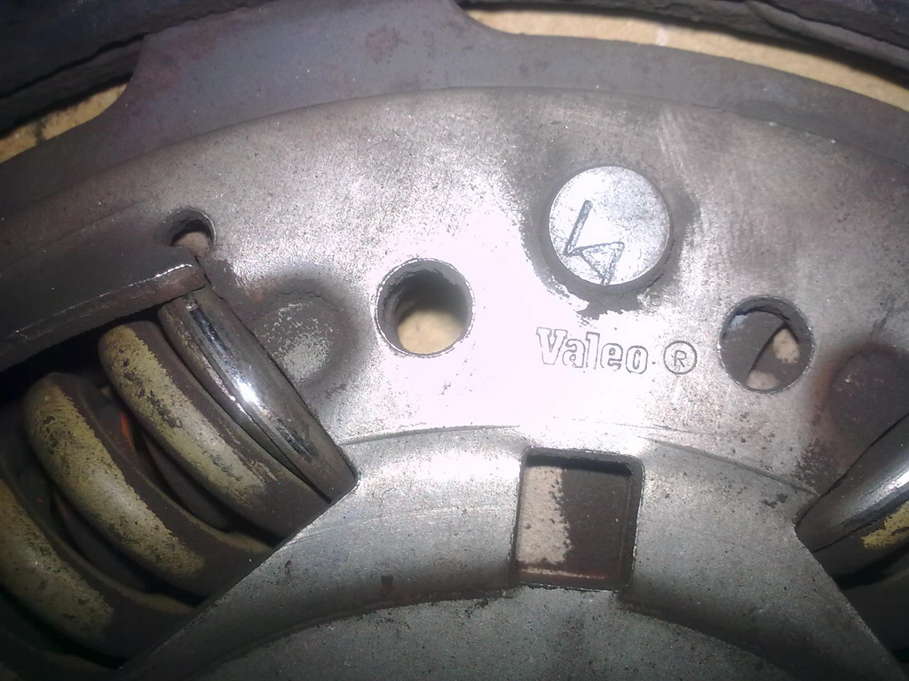

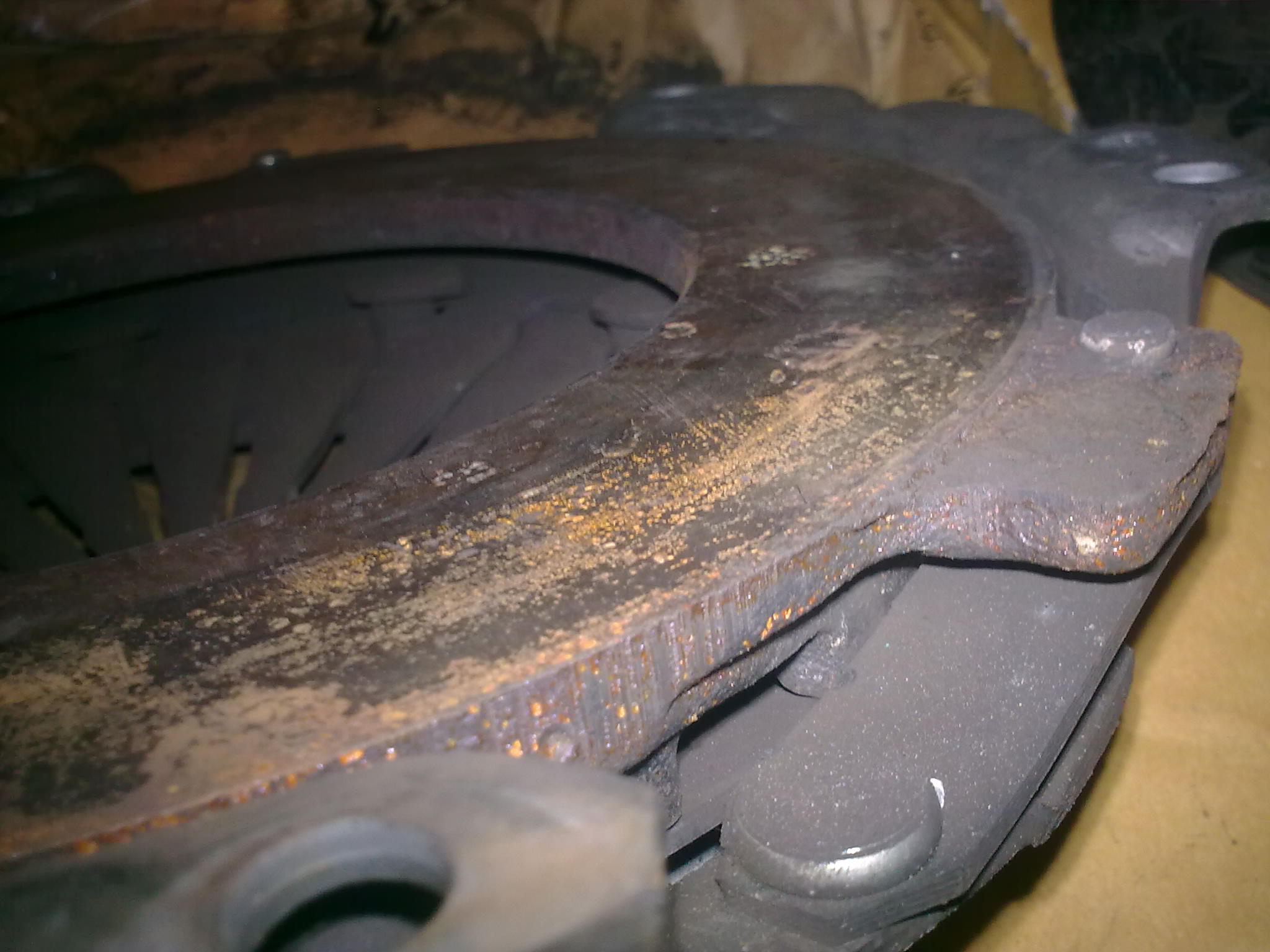

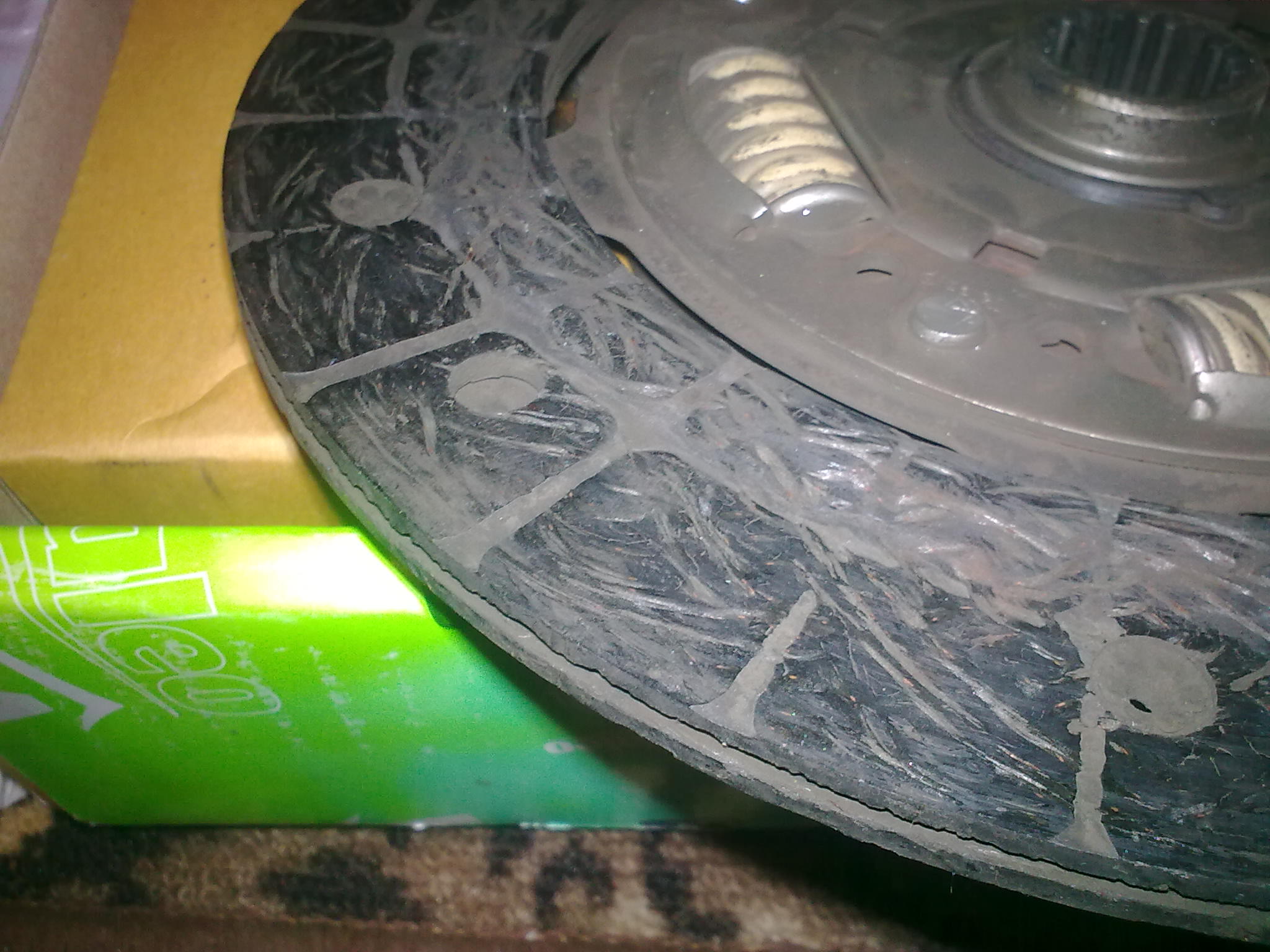

Ето тук е старият съединител в новата кутия, феродовия е износен, но огледалния не е мръднал и грам (но е хванал лека корозиика :)

производител валео франция made in корея,не ми изглежда сериозна тая работа.живо менте е май. mad.gif

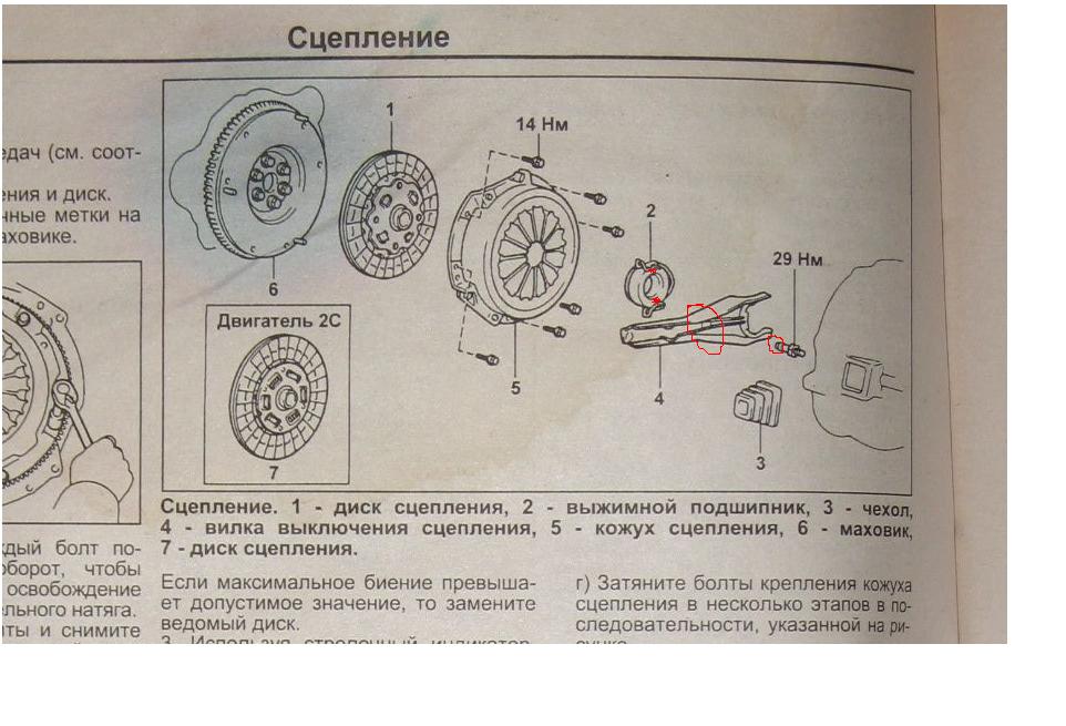

Колега за съжаление не разполагам с необходимите инструменти и условия sad.gif
Днес споделих проблема с един майстор от моя роден град Бяла (на който имам доверие), та той предположи че има вероятност опората на вилката - тази която е твърдо към кожуха, да се е вкопала, или самата вила в мястото където натиска аксиалниа лагер да се е износила и да трябва да се навари (показал съм на снимката).

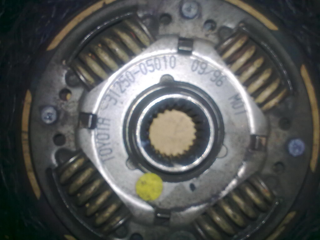

И друго да попитам, дали старият ми съединител на който пише Valeo е бил оригиналния на колата, или и той някога е сменян?? Аизан ли трябва да е??

jim_beam написа:производител валео франция made in корея,не ми изглежда сериозна тая работа.живо менте е май. mad.gif
Отешава ме това , че нали уж и корейците правят добри коли biggrin.gif dry.gif

според мен е оригиналния ти съединител........виж че на него пиши 96-та година а и колата ти е същата година wink.gif ти защо си го сменял?буксуваше ли?

sacho7803 написа:според мен е оригиналния ти съединител........виж че на него пиши 96-та година а и колата ти е същата година wink.gif ти защо си го сменял?буксуваше ли?
ами при потегляне се чуваше силен шум все едно стърже на ламарина

Тези дни наблюдавах, че когато карам с равномерна скорост на първа, и бавно натисна амбриажа ( laugh.gif ) до краи проблема се проявява с пълна сила - усеща се ,че двигателят продължава да увлича трансмисията (все едно е на полусъединител).
Само да попитам къде трябва да "отделя педала"? иии някой който е раглобявал да каже дали може да се е износила (вкопала) вилката в местата на упората и доло на лагера??
