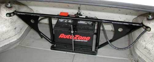

El Camino
Мнение от El Camino » 22 Юни 2006 19:19
maggkrabar написа:че за какво го слагат в багажника, а не някъде в купето laugh.gif за всяко нещо си има причина
Mного интересно, как са успяли да прекарат 3.5м за 250+А???
Както и да е, тая картинка не е предмет на спора, така че Джами - хващаш се да спориш за глупости... кви били кабелите, преди това пък колко далече седял Ел Камино от центъра на тежестта, после и на лични нападки го извъртя - дървен философ, пумпал.
Аз не виждам смисъла да го правиш.
