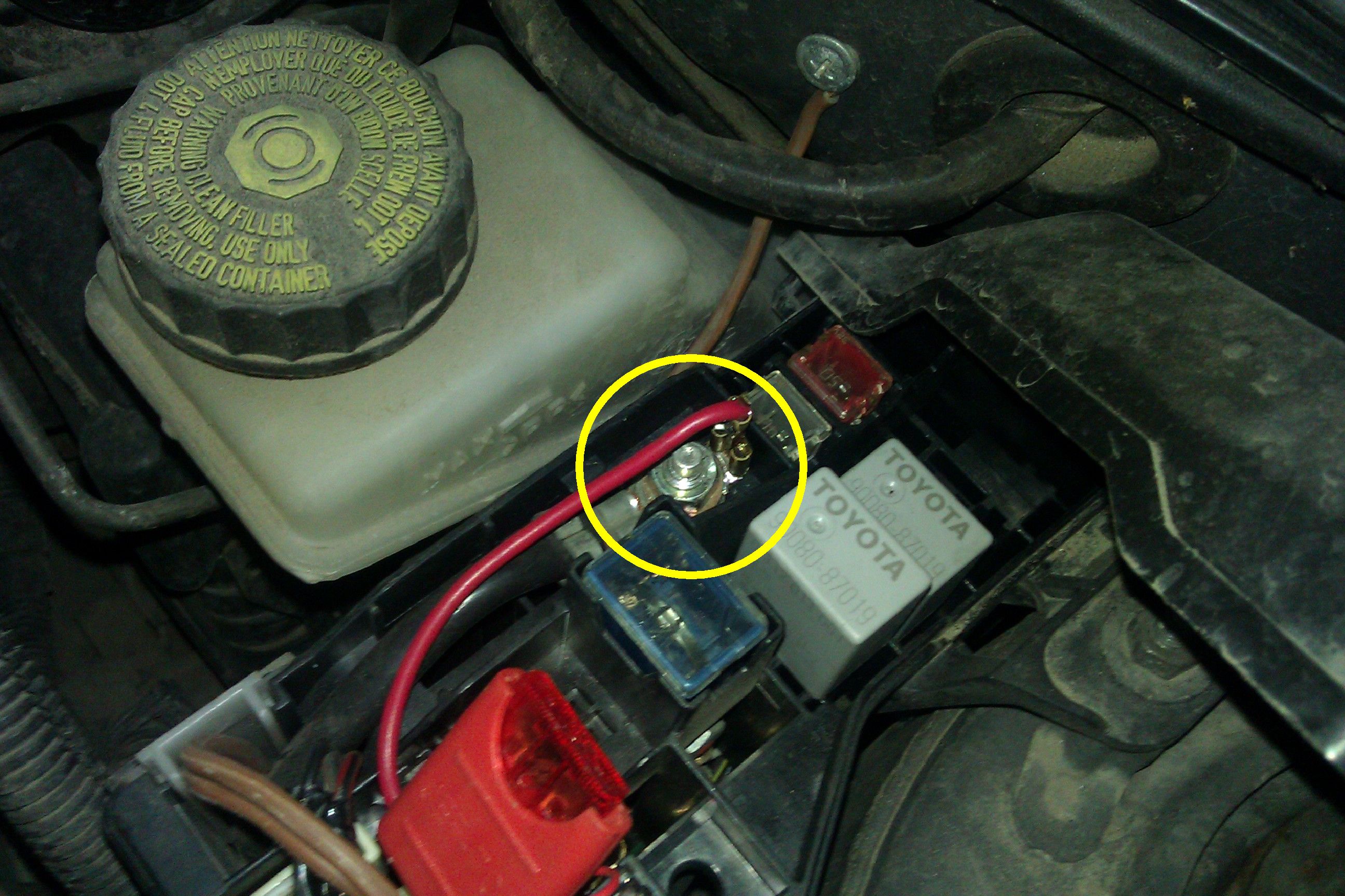

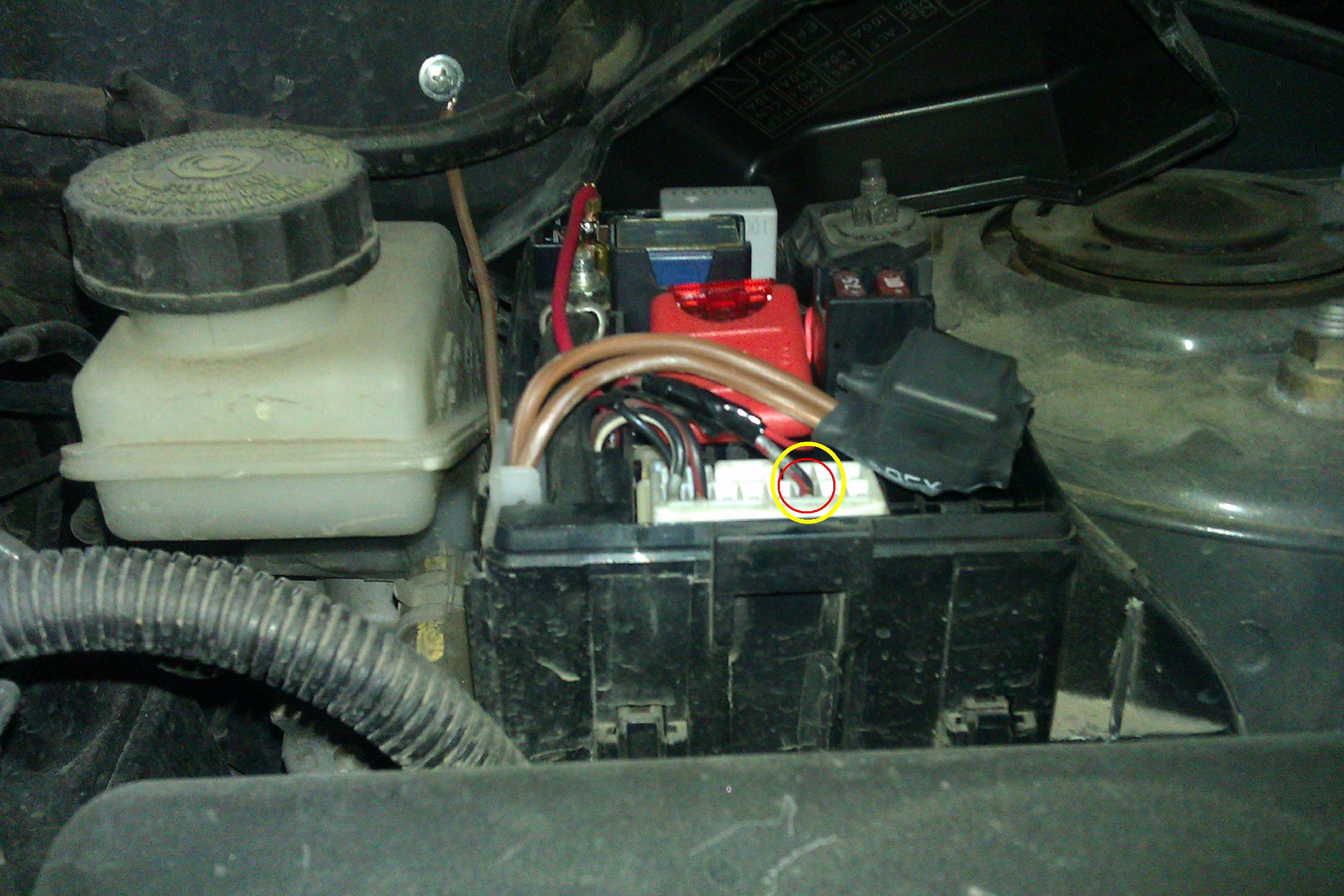

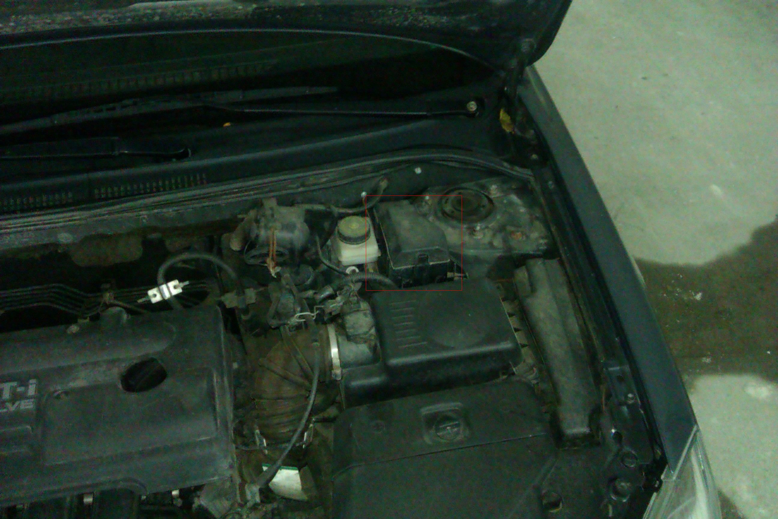

Където ги закараш. До колкото видях си с Avensis като моя, и най-лесно се взема както съм писал IGN от кутията с предпазителите в двигателния отсек. Ето какво имам предвид:
Това е кутията:
Кутия
Кутия
Това е IGN кабела:
IGN кабел
IGN кабел
Това са 12V от акумулатора в случай че ти потрябват:
12V захранване
12V захранване
Другото, което се вижда на снимките при мен са предпазителя (червеното) и едно реле в термошлаух, защото аз пускам дългите на 30%, за да служат за дневни, т.е. ако се ползва LED DRL няма нужда от предпазител (няма да ползваш 12-те волта) и реле (тока ти ще е малък и можеш да захраниш DRL-а директно от IGN).
