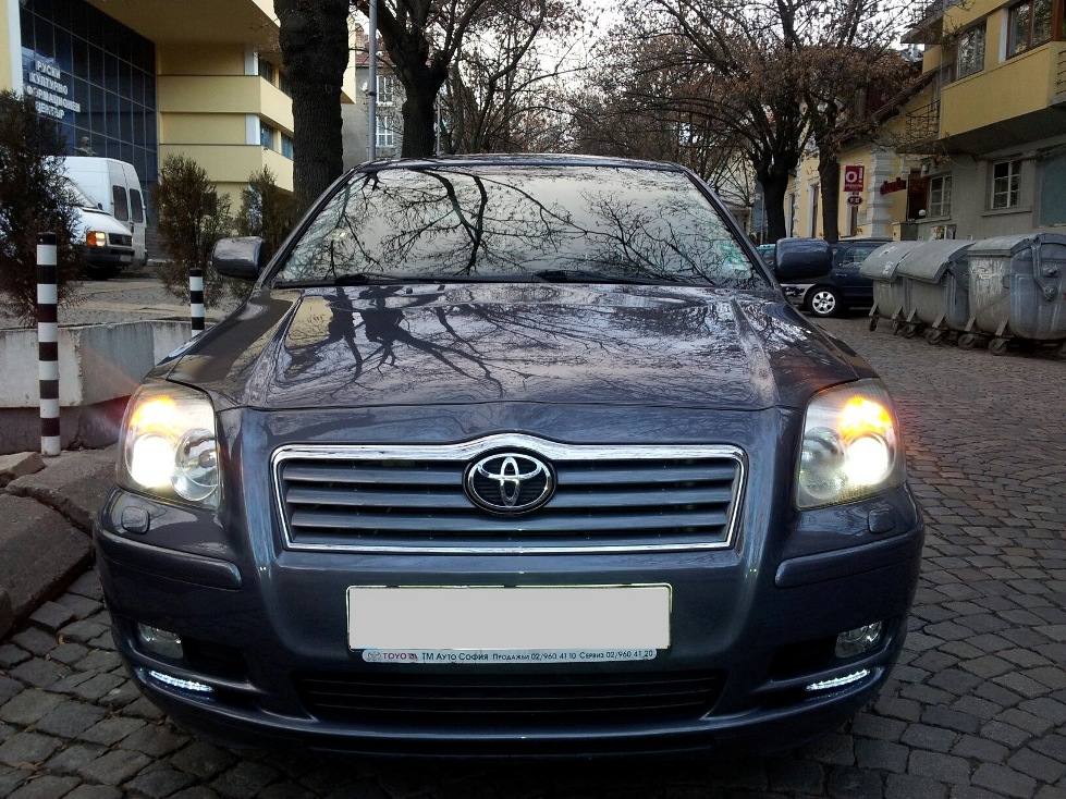

Колеги дайте идея къде може да са свързани моите DRL светлини защото светят по скоро синьо отколкото бяло и са доста слаби. Имам съмнение че ако карам само на тях може да ме спрат и да се заядат че са прекалено слаби. Иначе имат надпис E4 което означава че май са позволени от закона. Опитах се да проследя жиците но нямам канал или подемник където да погледна отдолу и общо взето въобще не разбрах къде отиват жиците.

Като гледам снимката, вероятно си взел нещо по-евтино. Не се ангажирам с цена, но ако са над 120лв, малко да попрекалили търговците. Приличат да са с нормални 5мм LED, не с power LED-ове, което би обяснило слабото светене. Цвета от друга страна идва от цвета на диодите. Технологично белите светодиоди са сини светодиоди + фосфор. Ако се водят с бяла светлина са или 5000К или 6000К (6000К доста синее), цвета се постига с жълт фосфор. Трябва да са с топла бяла светлина (фосфора да е оранжев) за да не ти синеят. За DRL слагат бяла светлина, защото е различна като цвят от естествените източници на такава височина, т.е. повече се забелязват. Относно Е4 марката, китайците слагат каквото си наумят. Тук има много слаб контрол върху продуктите и маркировките не означават нищо. Аз лично бих ти препоръчал да монтираш това:

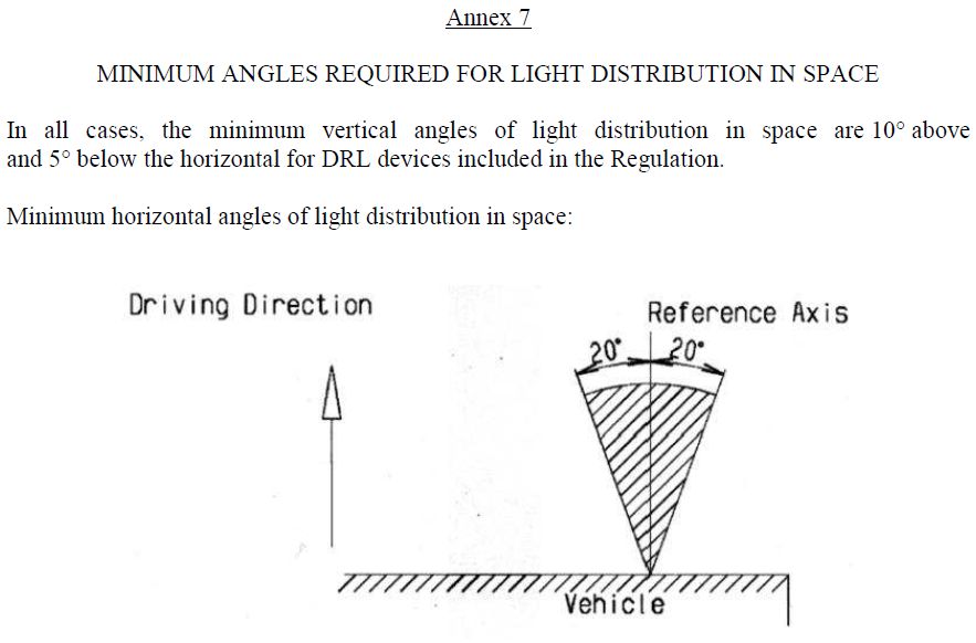

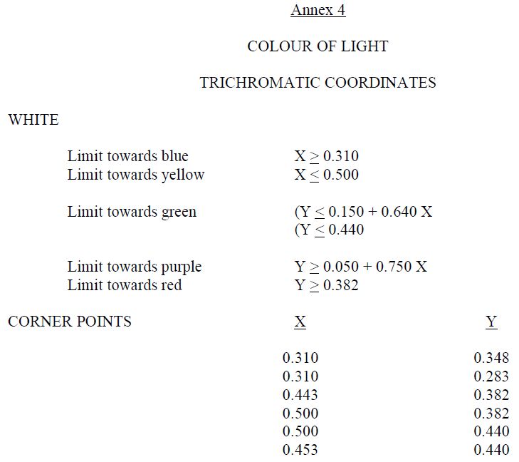

DRL е документиран в ECE R087 r2e (UNIFORM PROVISIONS CONCERNING THE APPROVAL OF DAYTIME RUNNING
LAMPS FOR POWER-DRIVEN VEHICLES)
За да не го търсите, ето по-важните неща:

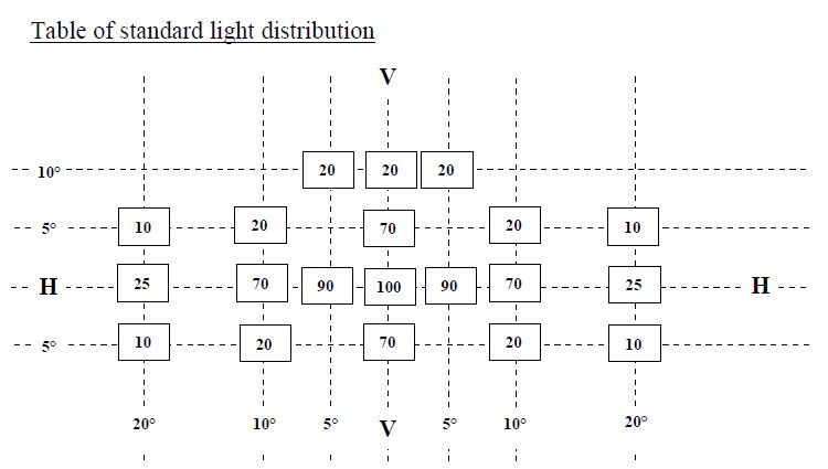

7. INTENSITY OF LIGHT
7.1. The luminous intensity of the light emitted by each lamp shall not be less than 400 cd in the axis of reference.
7.2. Outside the reference axis and within the angular fields defined in the arrangement diagram in Annex 7 to this Regulation, the intensity of the light emitted by each lamp must:
7.2.1. In each direction corresponding to the points in the table of standard light distribution reproduced in Annex 3 to this Regulation, be not less than the minimum specified in paragraph 7.1. above, multiplied by the percentage specified in the said
table of the direction in question, and
7.2.2. not exceed 1,200 cd in any direction the lamp is visible.
7.3. Moreover, throughout the field defined in the diagram in Annex 7, the intensity of the light emitted must not be less than 1.0 cd.
7.4. In the case of a lamp containing more than one light source the lamp shall comply with the minimum intensity required when any one light source has failed and when all light sources are illuminated the maximum intensity shall not be exceeded.
A group of light sources, wired so that the failure of any one of them causes all of them to stop emitting light, shall be considered to be one light source.
8. APPARENT SURFACE
The area of the apparent surface in the direction of the axis of reference of the lamp shall be not less than 25 cm² and not more than 200 cm².
9. COLOUR OF LIGHT
The colour of the light shall be white. It shall be measured under the conditions as prescribed in paragraph 10. below.
The colour must be within the limits of the trichromatic co-ordinates prescribed in Annex 4 to this Regulation.
Надявам се това, което съм написал да помага. Форума не ми позволява да закача pdf, zip или 7z, иначе щях да сложа директно документа.

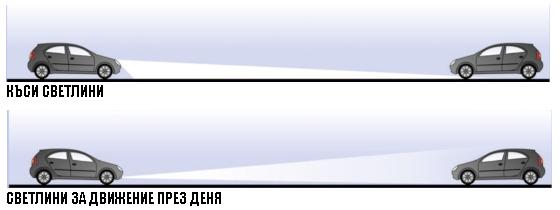

Каква е разликата между DRL и къси светлини.

Не са слагани от мен, а от предишния собственик затова не знам точно какъв модел са. Приличат на доста други с по 8 светодиода, но повечето светят чисто бяло и са значително по ярки. Явно ще трябва да се завра под колата и да видя как са свързани и дали мога да сменя само DRL-a без окабеляването.

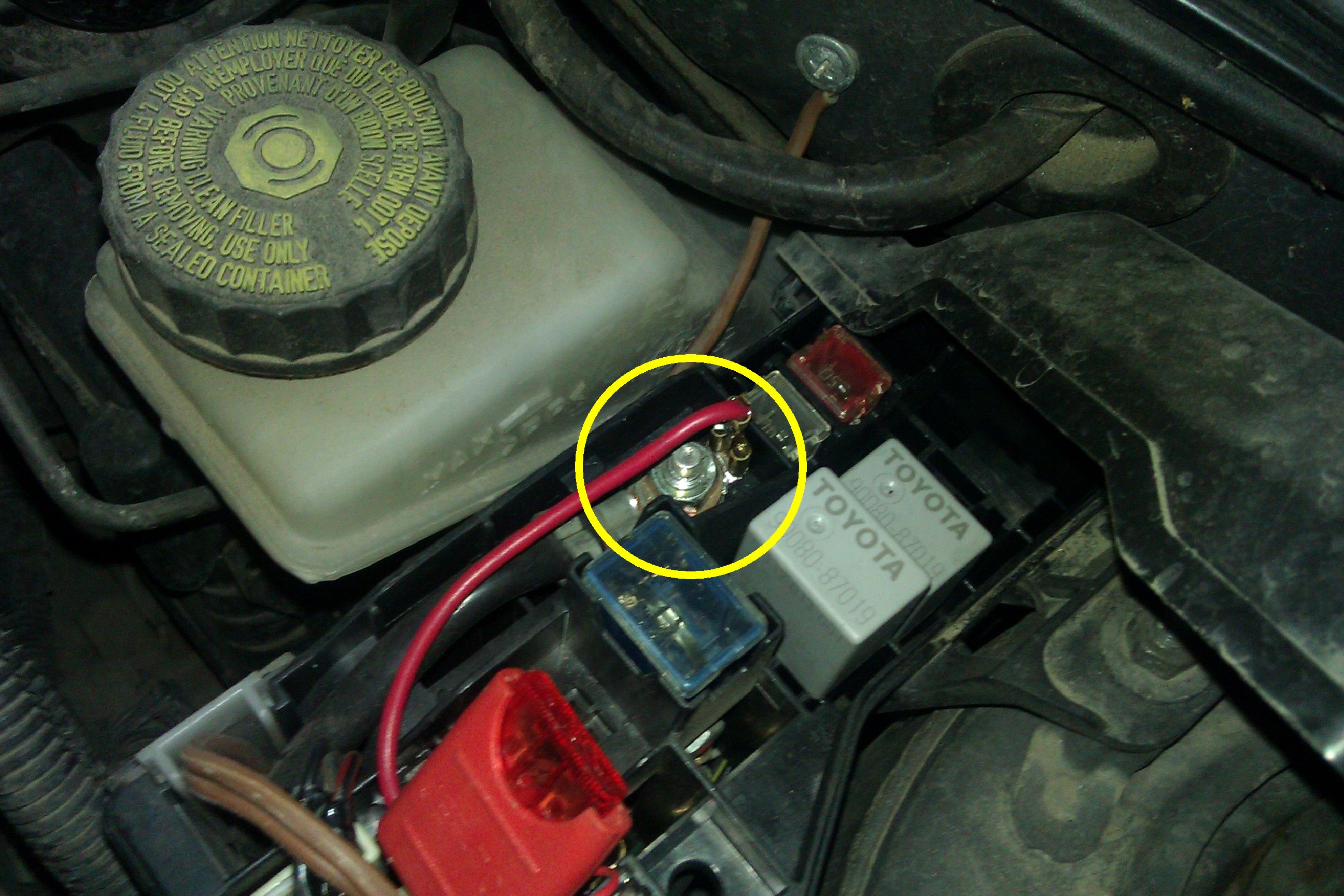

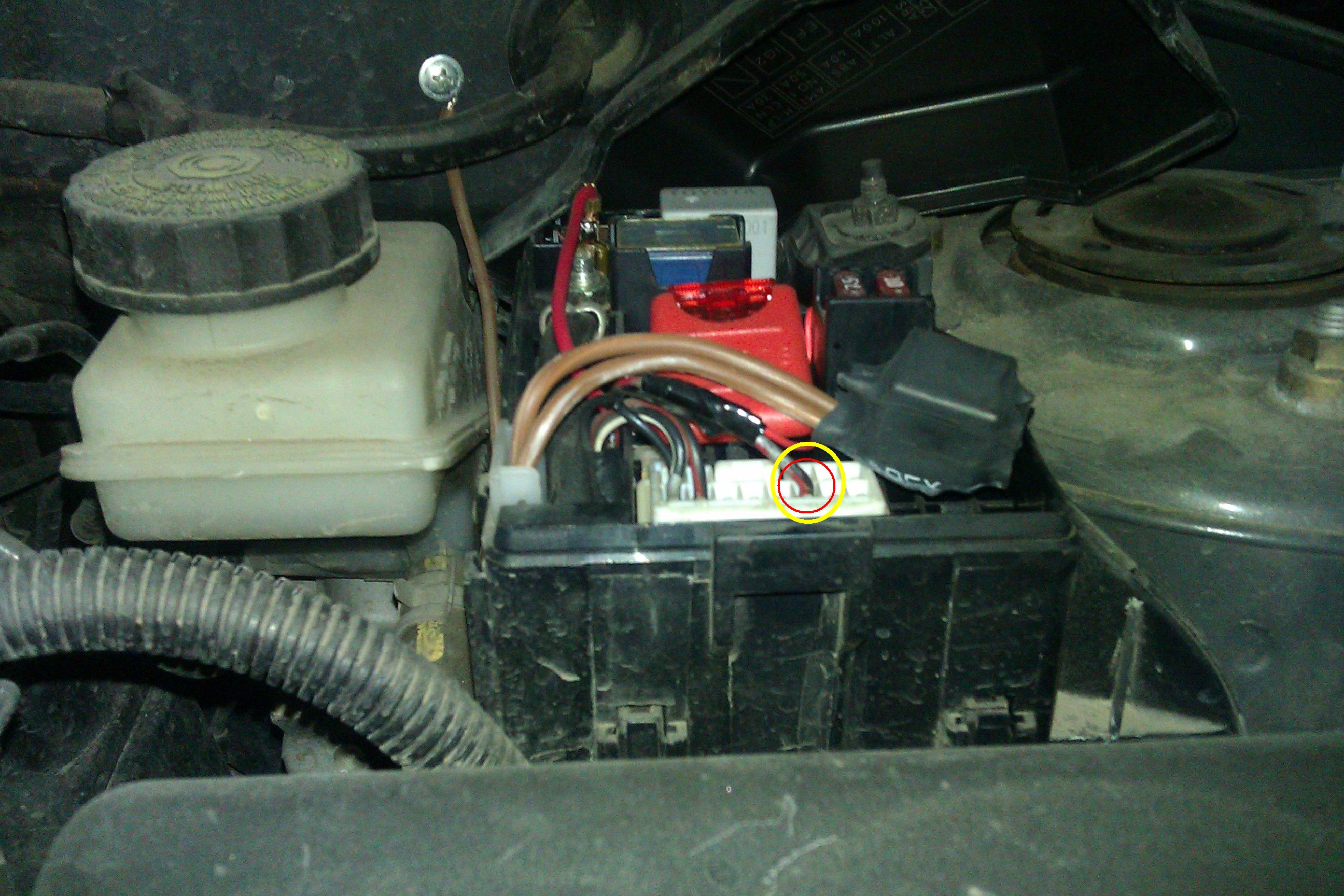

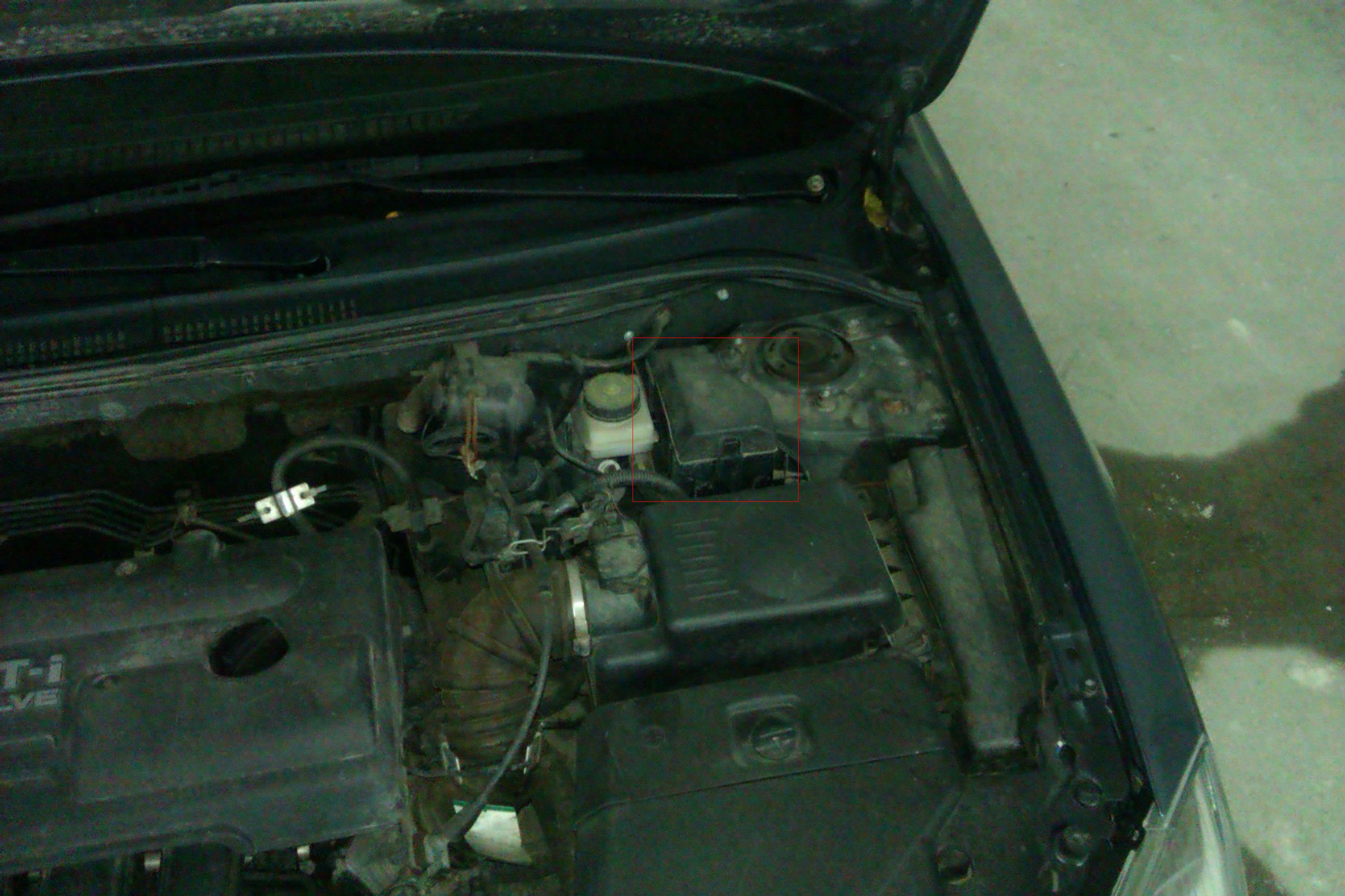

Където ги закараш. До колкото видях си с Avensis като моя, и най-лесно се взема както съм писал IGN от кутията с предпазителите в двигателния отсек. Ето какво имам предвид:
Това е кутията:
Кутия
Кутия
Това е IGN кабела:
IGN кабел
IGN кабел
Това са 12V от акумулатора в случай че ти потрябват:
12V захранване
12V захранване
Другото, което се вижда на снимките при мен са предпазителя (червеното) и едно реле в термошлаух, защото аз пускам дългите на 30%, за да служат за дневни, т.е. ако се ползва LED DRL няма нужда от предпазител (няма да ползваш 12-те волта) и реле (тока ти ще е малък и можеш да захраниш DRL-а директно от IGN).
