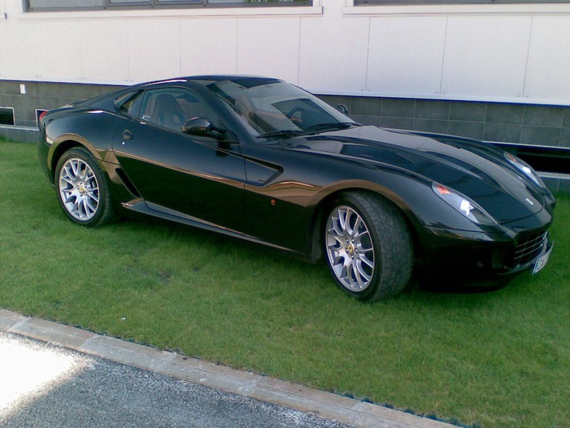

Мисля да спра!Дано сте доволни,но съм сигурен,че пак ще има некви коментари кое е преди, кое е след (това е само след)!
Пак ще кажа работя като пастирам и полирам ,не като фотограф!

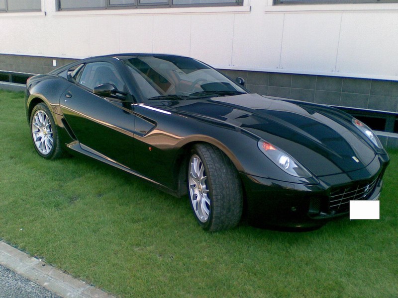

Между другото да кажа ,че полирам и защитно фолио(против камъчета ,мухи),което го има на Ферарито ако си увеличите снимката се вгледайте в предна броня и 40 см в началото на предния капак има една леко забележима черта,огледалата също, но фолиото е супер готина екстра и доста скъпа.
При интерес мога да ви свържа с човека, който го поставя.(само за сериозни клиенти услугата е четирицифрена за преден капак,калници и огледала)

фолио сам виждал наживо на един астън мартин...хай-тех технология ли е, като го сложиш после как се маха и колко време издържа mellow.gif

Не е някаква извънземна технология biggrin.gif ,но си е играчка поставянето му ,то е от специален материал леко гумирано ,но много тънко(и прозрачно естествено).Слага се като фолиото на стъклата ,но първо се изрязва по специална програма на плотер, който е конкретен за случая и предоставен от фирмата, която продава фолиото,заедно с компютърни програми с точни размери на облепящите се детайли.Облепянето на една кола(броня.калници,преден капак и огледала) отнема повече от 10 часа и е много пипкава работа,не трябва да остава и мехурче въздух отдолу.
След кратък период от време фолиото стяга супер върху повърхноста и после се полира за да стане като стъкло и да се увеличи ефекта му.Може да се свали по всяко време(но защо ще искаш да правиш това)не се подменя ако не се е скапало нещо(а ако се е захабило се полира и пстира като боята и лака),а това може да стане само ако някъде го задереш,в друг автомобил,примерно.
Тогава то се бръчка и стой гадно,а после се подменя целия детайл,а не парче,затова тази екстра е за внимателни шофьори или на такива дето боядисването на детайл поразен от мухи и камъчета е в пъти по скъп за боядисване в сравнение с цената нафолиото или пък парите за смяна на елемент (фолиото върху него)не са проблем,пример:жулване на броня в някой стълб последваща смяна на фолио броня-600 лв.
Боята на Ферарито в случая струва повече от един нормален автомобил( и е с доста повече пластое от нормалната) и на дали като се нялюпи от камъчета,бате Цецо -бояджията ще я направи като фабричния и вид,затова се влагат пари в това фолио.
