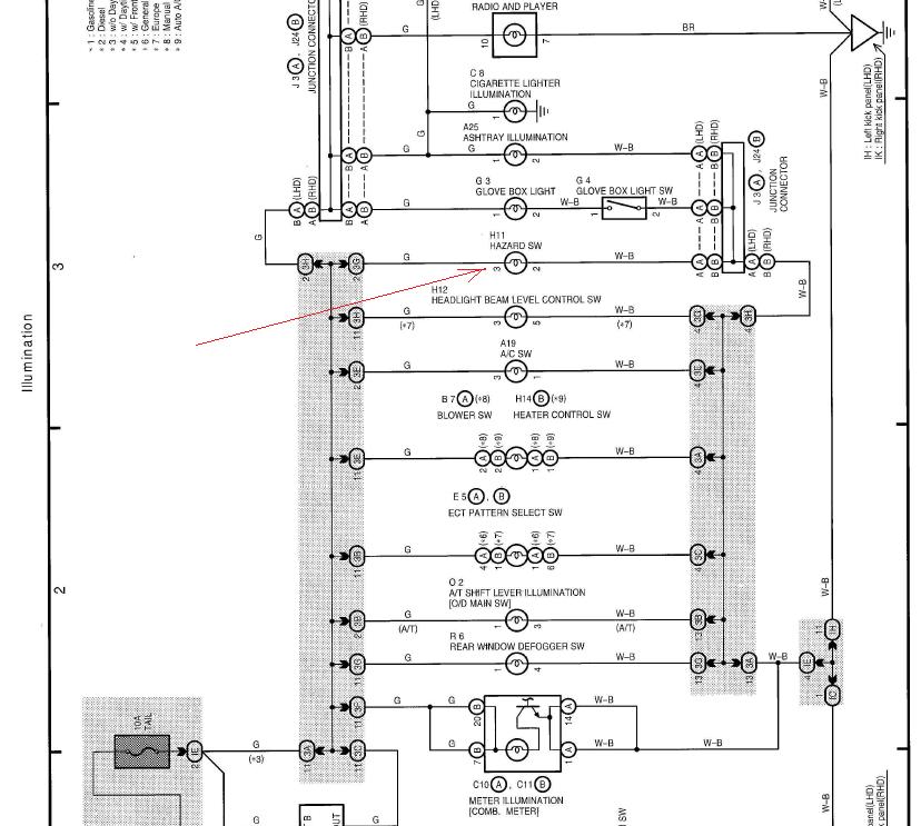

Може,но не вярвам при някои модели да няма лампа.На моята има.А тези,които са с фабрична аларма,наистина ли лампата е на копчето за аварийните-не знам.
Scott
Мнения: 2710
Местоположение: Bristol, UK
Мнение от Scott » 13 Окт 2010 13:08
mirott написа:Може,но не вярвам при някои модели да няма лампа.
Ако се вярва на тази схема (Авенсис/Корона 1997-2002) трябва да има лампа. Освен това по стандарт триъгълничето трябва да е осветено (мерки за безопасност).
heller написа:Колега, открий разликата между този бутон и другите два...
Ако имаш предвид жълтите правоъгълни светлинки отстрани на картинката, те са за индикация че бутона е натиснат и съответния агрегат под напрежение. Нямат нищо общо с осветяването на картинката при включване на габаритите.

Да,точно така.Другите бутони имат по 2 лампи-1 за осветяване,1 за индикация включено.

Копчето със сигурност би трябвало да ти свети. При мен изгоря и се наложи да я сменя, което не е трудно. Проблем се оказа намирането на лампичката.....
