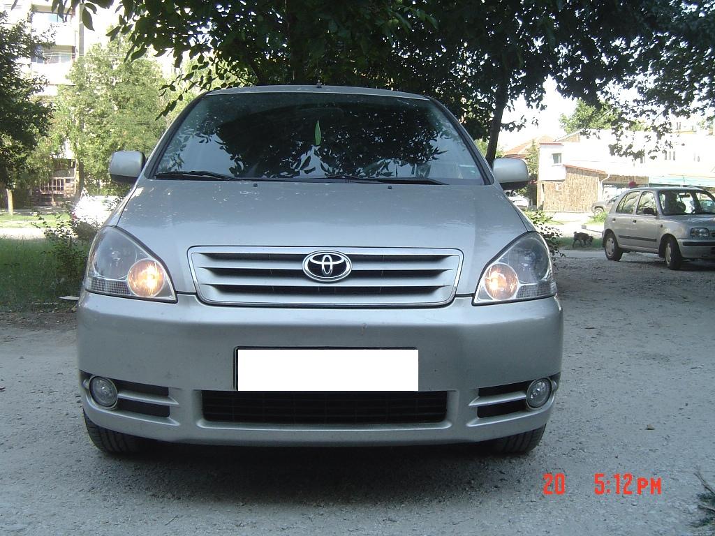

Мнение от kaloian311 » 20 Авг 2010 17:24
Е та това е, с две релета и поялник стават чудеса biggrin.gif biggrin.gif biggrin.gif
Копие от DSC02351.JPG (155.47 KiB) Преглеждано 4165 пъти

zi_zi_top написа:Нали обеща снимки. Дай жокер! wink.gif
На снимката са вкл.на 20%

Имах предвид снимки на различните етапи от монтажа и подробности за букси, предпазители, релета и т.н. и т.н.
От снимката, която си дал може само да се полюбуваме на хубавата ти кола. biggrin.gif

Мнение от kaloian311 » 21 Авг 2010 13:55
ZiZi монтажа не е нищо особенно освен ваденето на кабела за дългите защото е свързано с бъркане на дълбоко в таблото и за това не съм ги снимал, но при нужда за някой който реши да слага ще отворя наново и ще пиша цветовете на кабелите :thumbsup:
