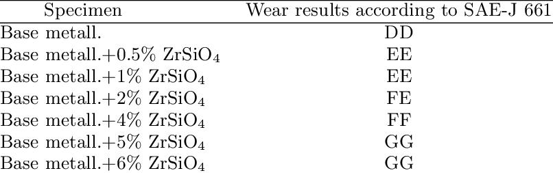

offtopic.gif Накладките имат стандарт за твърдост ,на тях има маркировка ...нещо от сорта FF,GG, -първата буква е твърдост на феродото при околна температура ,а втората твърдост при работна температура .TRW правят едни от най-твърдите накладки.

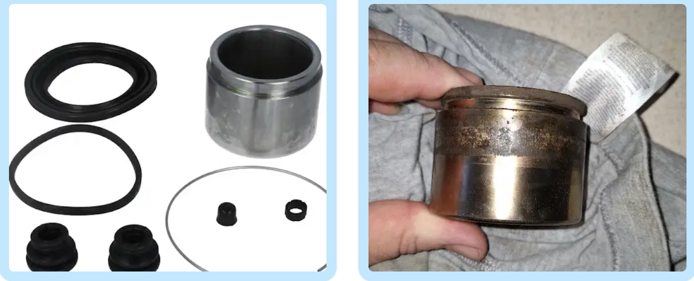

и при мен свирят, единият спир. апарат задържа и се нагряват и свирят ... свалих го ... цилиндъра е беше блокирал, размърдах го уж, но пак си свири ... трябва да сменя буталото сигурно.

да накладките си бяха ОК, спирачния маркуч също, слайдерите също, смених буталото и не свири вече.
на 15-20 годишни коли да си мислите, че с някакви по-скъпи накладки ще се оправи свиренето е прекомерен оптимизъм dry.gif
