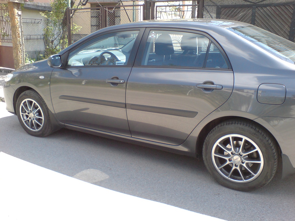

Мнение от Yuli » 12 Апр 2011 19:08
muf написа:...Аз си сложих предпазни лайсни за 150 лева и нямам проблеми със съседни паркирали коли на гороломници....

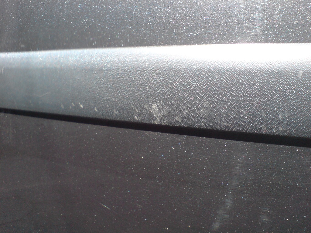

Моите са от Fabia 2 - 65лв. в Еуратек, просто заспаха на Тойотата и много работа вършат, лака е без забележки, а по тях вече се виждат наранявания...
Колата иначе е "софийска уличница" - снимките обаче не са от паркинга пред блока, където водя борба за паркиране всяка вечер...
Ако някой има интерес парт номера им е: KGA 700 001 :thumbsup:

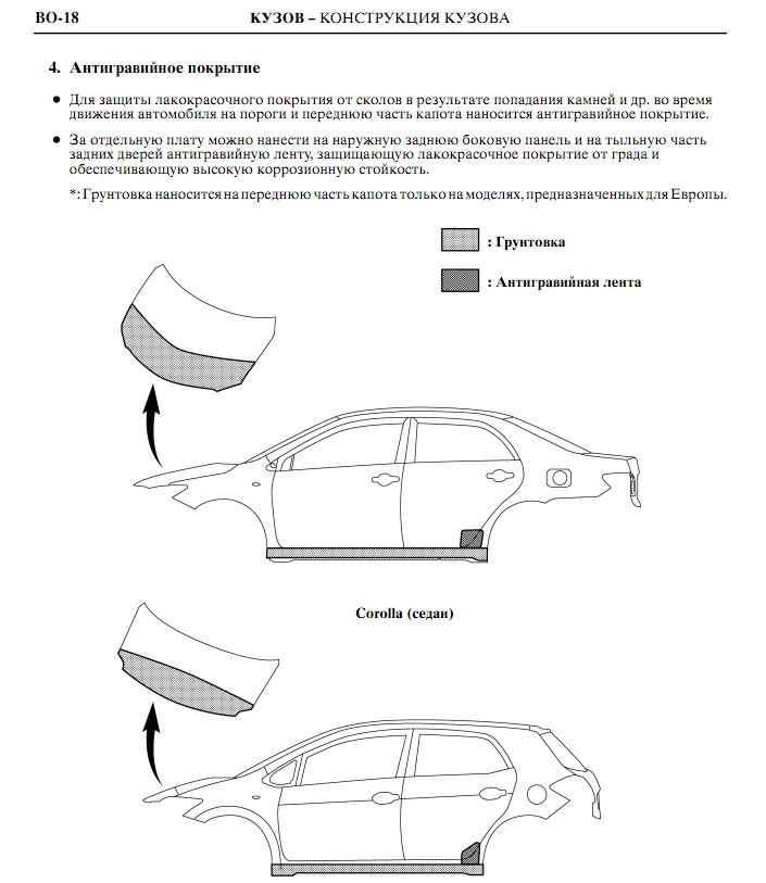

Королата не е толкова незащитена от камъчета, не подценявайте инженерната мисъл и опита на производителя... Аз лично нямам драскотини по предницата и капака.

А как се монтират тези лайсни?

Имат си лепенки отзад.
По-отговорен е момента на самия мотаж. Трябва предварително да намериш най-конвексната част на вратата и там с маркер да си бележиш как ще ти стои лайсната на вратата.
Аз когато лепих един път такива лайсни си бях залепил хартиено тиксо на вратата, което да ме води и да не ги изкривя. Стана отлично!

Не мога да ви разбера, защо си загрозявате колите с тези пластмасови лайстни.... За мен е по-добре дребни драскотини по вратата, които се виждат само от близо....

Въпрос на вкус!
На мен ми харесва дизайна на Королата с лайсните от Фабия, а и Юли е сложил много стилни джанти и колата е добила свой си облик :thumbsup: .
Моята Корола си има фабрични лайсни на вратите в цвета на купето и също стоят много стилно. smile.gif

А и лайсните от Фабия не се различават много от оригиналните за Аурис и Корола. Поне от тези, които ми поставиха на моята
Почти същите са

Има двойнозалепваща лепенка директо поставена върху тях. Махаш предпазната лента, слагаш върху мястото (предварително премерено и белязано с хартиено тиксо), натискаш около 30 сек. и готово... и така 4 пъти :thumbsup:
